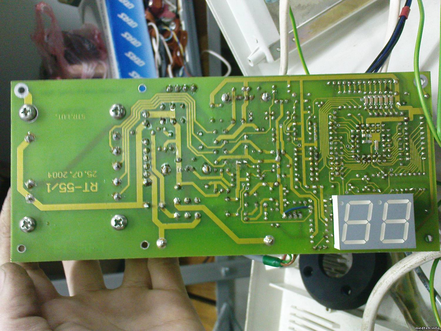

Получили в ремонт 5 центрифуг с абсолютно одинаковыми неисправностями(чудеса но факт)(вот такие http://www.ua.all.biz/g636130/ )
Проблема в следующем:
-при задании времени и выборе частоты вращения, не происходит старт центрифуги(ротор рассчитан на 3000 - не работает что с 2400 что с 3000 оборотов))
но, если помочь ей вначале раскрутится(поддать ускорения) то запускается и цикл отрабатывает нормально
перебирали движок - не помогло
есть догадка что тиристор не в режиме , кто сталкивался или у кого есть схема?

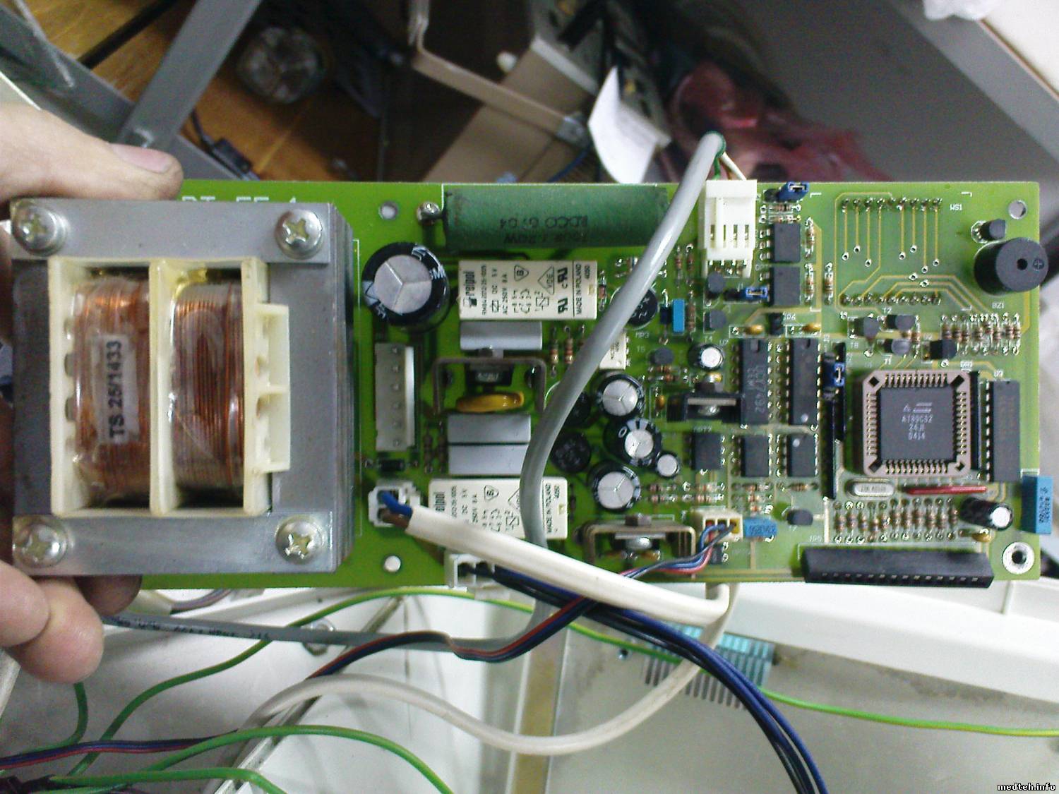

Судя по фотографиям и вашему описанию можно предположить, что двигатель асинхронный конденсаторный. Скорее всего торможение осуществляется противовключением на пониженном напряжении, последовательно через мощный резистор. Также можно предположить, что не поступает питание на одну из обмоток двигателя или она сгорела. Т.е. приходится вручную раскручивать. Проверьте цепи питания, прозвоните обмотки двигателя и оба реле на плате.

-при обследовании первой центрифуги пришлось зарисовать схему силовой части(вот выложу-может кому то пригодится), мне она помогла в 3-х центрифугах). Криво сделано - добраться до электроники можно только сняв пробиркодержатель(а тот закисает на ура от лабораторной химии - точнее шестигранный стопорящий болт ) ireful
-1)центрифуга №1 поехала на завод(датчики оборотов -а их там два: вверху и внизу движка, лапки сложили)
-2)центрифуга №2 тоже на завод - закис пробиркодержатель так что только разрезать нужно(и ещё кто то посадил на холодную сварку или что то подобное стопорный болт )
-3)центрифуга №3 была подбитая оптопара MOC3023 - замена вылечила центрифугу
-4)центрифуга №4 подгорел резистор в цепи УЭ симистора на 1.2кОМ - вылечилось заменой на новый(номинал взял из другой платы)
-5)центрифуга №5 был вздут электролит в цепи питания +5В и паршивел стабилизатор +12В - замена реанимировала

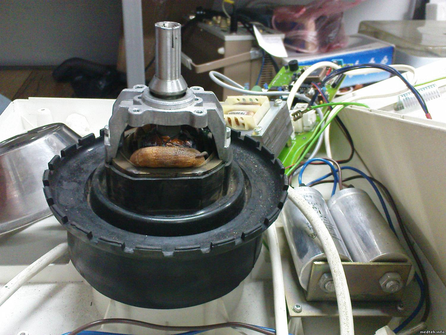

В центрифуге Дніпро-МПВ сгорел двигатель, отдал на перемотку забыл снять нижний таходатчик, двигатель перемотали а датчик повредили не могу разобратся каокй был. Подскажите плиз какой датчик поставить и если можно фото как оно должно быть
DimitriusДата: Среда, 20.Июн.2012, 20:53 | Сообщение # 12
У вас сообщений: 410
Germes, лучше всего свяжитесь с заводом-там помогут.

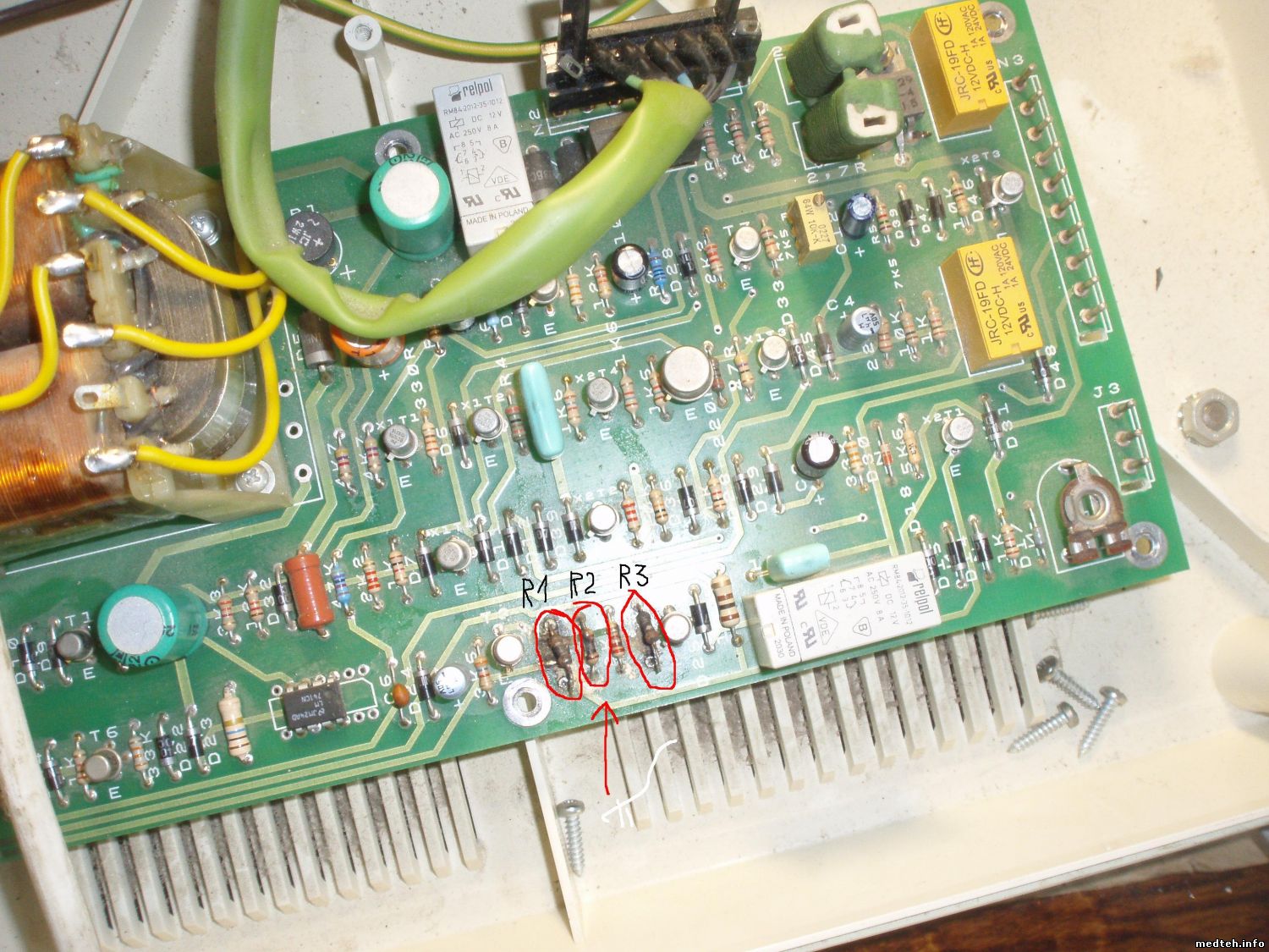

Здравствуйте!!!
такой вопрос по центрифуге "Дніпро-МПВ" (2002 год), вигорела плата и три сопротивления нужни номинали резисторов вот фото плати
Сообщение отредактировал serg_89 - Среда, 23.Апр.2014, 15:55
DimitriusДата: Среда, 23.Апр.2014, 21:30 | Сообщение # 14
Это только с заводом, старая модификация, или как вариант ещё искать точно такую. Скажу так- по поводу пообщаться с заводом не выйдет, там всё конспиративно, только присылайте нам, мы когда то пробывали узнать номинал одного резистора, прождали месяц а толку ноль.

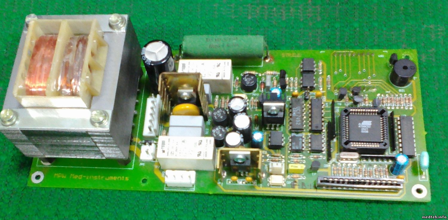

На центрифуге ДНИПРО-МПВ сгорел двигатель. Отдали на перемотку. Все получилось хорошо. но забыли намотать обмотку тахогенератора :).
Выход из положения - изготовили новый блок управления под "модернизированный" двигатель.
В результате имеем в наличии оригинальный рабочий блок управления.
Если кому нужен - пишите.
