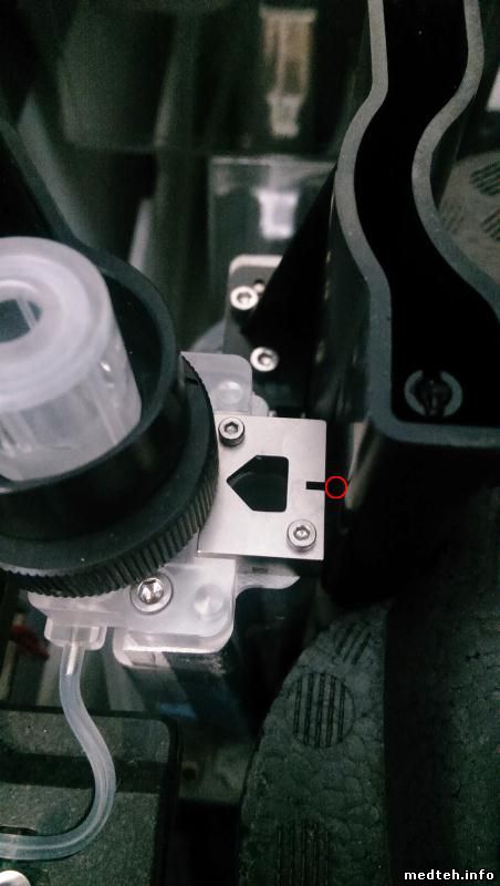

Просто в новом аппарате гнуть не охота ничего, тем более игла абсолютно прямая. И возле треугольника на котором проверяется центровка иглы, сзади есть прорезь под диаметр иглы... И при процедуре sample probe adjustment, игла встает под этой прорезью и освобождается z мотор. Ну и на экране надпись появляется, отрегулируйте положение иглы... Но как это сделать, вот в чем вопрос.

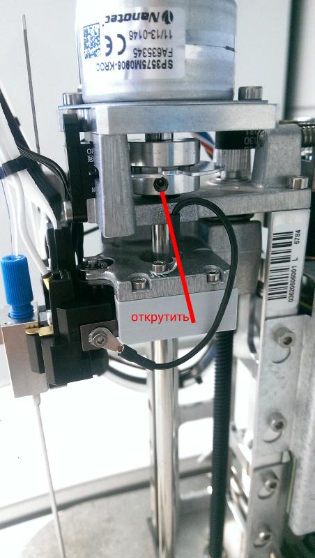

решил сам недавно свою проблему.... Без "сгибания" игл... А нормальным способом. Если кому нужно опишу процедуру. Значит надо зайдти под админом, и в обслуживании выбрать Diagnostics->Robotics->Adjust Transfer Head / Probe Position. аппарат подскажет , что делать, типа снимите крышку итд. затем пробозаборник встанет напротив прорези для центровки и освободит Z мотор. Я сначала освободил шпильку как показана на фото 0.jpg, затем настроил иглу чтоб она попадала не в прорезь, а за ней, как на фото 1.jpg. почему так... я,сначала, настраивал иглу, чтоб она попадала в центр в прорези, а трубка/штифт с эксцентриком стояла в позиции, как на фото 2.jpg. но аппарат выдавал все время FAIL. затем я настроил иглу снаружи прорези, но по центру, а трубка/штифт с эксцентриком как на фото 3.jpg, И обратно закрепил шпильку которую расслабил сначала и аппарат прошел удачно центровку иглы и в данное время функционирует отлично.
кстати, забыл написать, для юстировки иглы, надо крутить трубку/штифт вокуг оси...

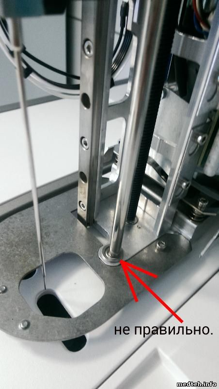

вот последнее фото 3.jpg, не смог присоединить сразу все фото, скорость интернета не позволяет....

Цитата Azatus7 ()
в этом анализаторе игла выполняет функцию миксера, а то что вы сделали, это не правильно, теперь игла не будет смешивать реагент, так что на этом фото № 2 все нормально. у меня 8 таких анализаторов работает, у всех такая центровка.

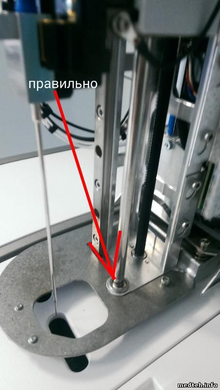

Как миксер игра тоже отлично работает, благо для этого есть тоже процедура проверки. Визуально игла смешивает реагенты итп, и процедура check mixer выдает pass.

ну и хорошо, что так.. просто те фото где вы выложили типа "правильно" фото 3 и "не правильно" фото 2, это не совсем так. я специально проехался и проверил на своих анализаторах, у всех есть смещение и все отлично работают.
а такая проблема как у вас была, бывает когда иглу не до конца вкручивают в гнездо (или как его обозвать), нет контакта иглы с корпусом головки и поэтому идет ошибка. можете вытащить иглу и поэкспериментировать. wink

После запуска аджаста, трансфер ставит иглу в среднее положение по Y-координате. Оно определяется лайт-барьером на валу двигателя миксера. Это линия, по которой будет ездить игла по X-координате. Корректировка положения иглы, выполняется ослаблением двух винтов крепящих голову трансфера к лапке которую таскает по рельсе X-мотор. Один легко доступен и находится на задней части (Hex x 3), для доступа до второго, необходимо ослабить крепление клапана (клинер-вода) двумя болтами и отвести его влево. Под клапаном второй болт. После их ослабления, головка трансфера может быть смещена относительно крепежной лапки по Х-направлению. Тогда и только тогда, можно юстировать положение иголки по отношению к тонкой прорези на площадке. Если сместить крепеж эксцентрика на валу (как тут ранее предлагалось), или гнуть иголку - вы получите грохот в процессе перемешивания из-за касания иголкой стенок измерительной кюветы. Я не говорю о том, что она может быть поцарапана и о точности полученных в этом случае результатах. В диагностике, тест миксера проверяет только динамику старта и стопа двигателя мешалки и скорость его вращения. Он и без иголки проходит. Так что он, не является оценкой точности попадания в иголкой кювету. Это по как надо делать по процедуре :)
А теперь народный метод: ослабляем синюю крутилку - фиксатор иглы, поворачиваем иглу на 45-90 градусов в любом направлении. Тем самым, мы кривизну иглы по Y-координате (по которой очень маленький допуск) переводим в Х-координату, которая может быть скомпенсирована трансфером. Запускаем инициализацию трансфера - в большинстве случаев начинает работать (если конечно иголка не не 45 градусов согнута).
