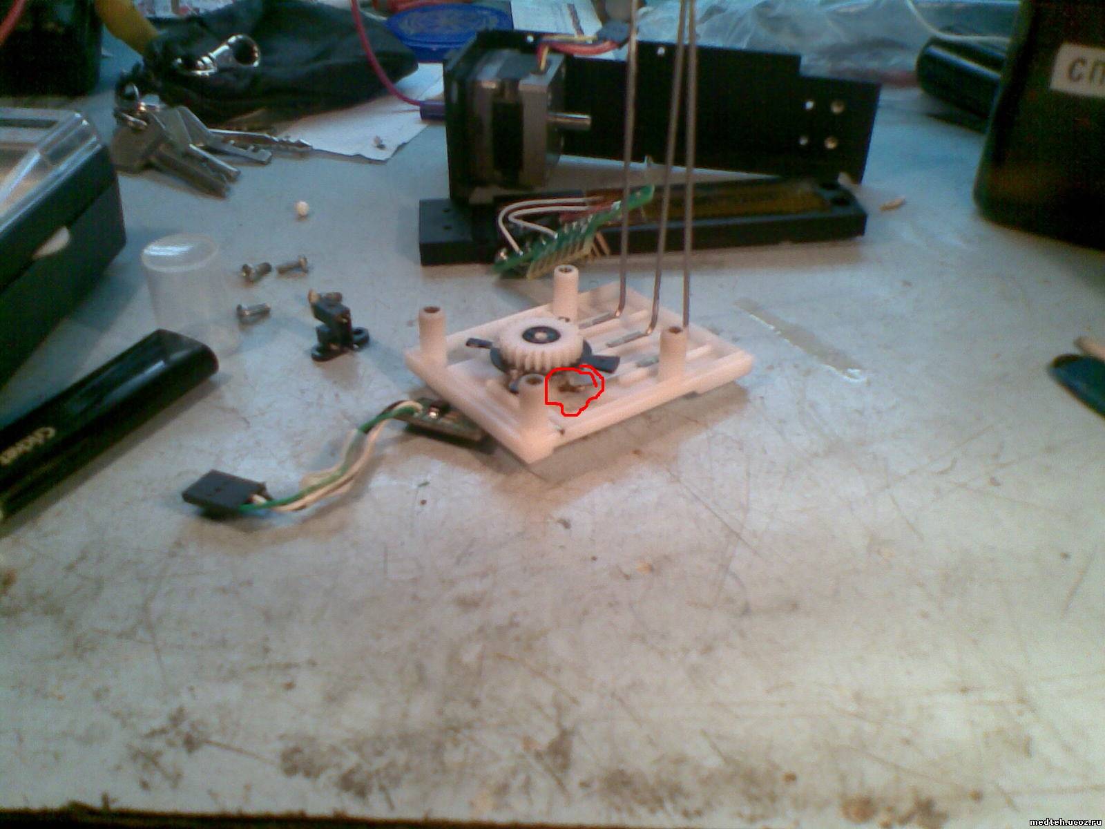

Проблема с блоком клапанов, отклеился от распределителя один из каналов забора реагентов. Залило оптодатчик положения распределителя и шаговый двигатель. Шаговый двигатель вымыл, оптопару заменил. Чем можно заклеить канал?
Serg74Дата: Пятница, 31.Июл.2009, 05:47 | Сообщение # 2
У вас сообщений: 1101
Инженер лаборатория ИВЛ
Эти клапана расчитаны на определенный срок (согласно инструкции то ли год, то ли полгода гарантировано, не помню) изнашиваются достаточно сильно. У меня обычно протекало из-за износа прокладок под шестерней. Ну а заклеить, если не выломано, попробуй или термоклеем или силиконовым герметиком(лучше нйтральный, сантехнический), только хорошенько зачисти и обезжирь. Обычно в больнице делаем просто - как поставили новый, так заказываем следующий, еще один геморой пробозаборник - изнашивается порт и очиститель иглы, а также пластиковый фиксатор , который двигается по направляющей. Он тоже имеет определенный срок службы. В инструкции есть таблица среднего срока службы, посмотри и сориентируй закуп.
omaxlabДата: Пятница, 31.Июл.2009, 22:03 | Сообщение # 3
У вас сообщений: 292
инженер лаборатория рентген
заклеивал такие клапана из за острой необходимости черным термоклеем, а так Serg74 прав изнашиваются они сильно
Сообщение отредактировал omaxlab - Пятница, 31.Июл.2009, 22:03
SeptДата: Пятница, 14.Авг.2009, 00:08 | Сообщение # 4
Житомир
Serg74, omaxlab, Заклеил силиконом, из ремкомплекта для пультов дистанционного управления. Неделю отработал нормально. Дальше будет видно. Спасибо ребята.

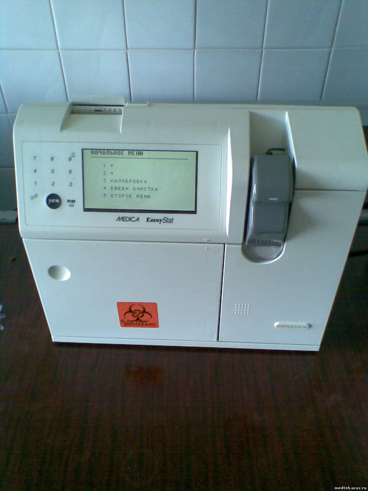

VячеславДата: Суббота, 17.Мар.2012, 09:58 | Сообщение # 12
Астрахань
Проблема такая :после включения выдает-"ЦПУ\ПР-УС НЕСОВМ",в меню выходит,тесты выполняет,время устанавливается ,но при попытке калибровать пишет "ОШИБКА ЧАСОВ *МАЙ-21-2000;22:00".батарейка хорошая.Аппарат 2004г.в.
Может кто что подскажет?
Заранее Спасибо.

Sergey62Дата: Суббота, 17.Мар.2012, 20:05 | Сообщение # 14
У вас сообщений: 358
лабораторная и рентгентехника
Томск
День добрый
Quote (Vячеслав)
У нас при такой же ошибке Аналитика сказала, что проблемы с материнкой. Ждем, когда отремонтируют.
Удачи

abcДата: Понедельник, 26.Мар.2012, 12:11 | Сообщение # 16
У вас сообщений: 48
сыктывкар
Аналитика при такой ошибке делала пере прошивку материнки. Самостоятельно сделать не сможете. Связаться с Аналитикой тел +7 (495) 737-03-65 можно посмотреть по интернету

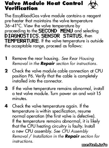

Доброго времени суток. при включении анализатора должен начинаться долгий прогрев, но он пишет ошибку "температура вне нормы", в сервисном меню пишет что температура 47 градусов. где расположен датчик температуры и куда смотреть?
AlexiumДата: Воскресенье, 17.Фев.2013, 11:11 | Сообщение # 18
