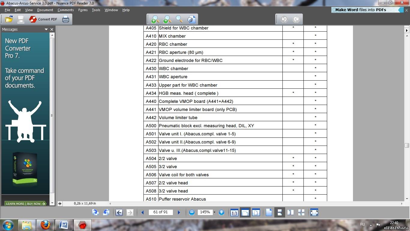

Serg74Дата: Воскресенье, 02.Окт.2011, 20:50 | Сообщение # 4
У вас сообщений: 1101
Инженер лаборатория ИВЛ
Igen,
с этим все сложнее, названия в мануале и в каталоге разнятся, могу предположить что плата и волюметрическая трубка в комплекте это А440 смотри приложенное(а вот что из себя представляют надо уточнять, в смысле комплектность) точнее не смогу, не заказывал, когда полетела аналогичная вещь(обломили нижний коннектор) подобрал примерный пластик и нарезал резьбу, поплавок оставался родной. В Вест медике надо связываться напрямую с сервисниками и просить помочь, правда сейчас они не то что 10 лет назад, народ поменялся, но все таки помогают.
Serg74Дата: Воскресенье, 02.Окт.2011, 20:54 | Сообщение # 5
Igen,
но в другом каталоге А440 нет(это из сервисной) есть раздельно А441 и А442.
0652804.xls (56.5 Kb)
