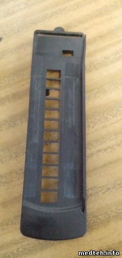

seabeeДата: Вторник, 11.Июл.2017, 07:55 | Сообщение # 17
У вас сообщений: 1319
А у нас фиксатор на стрипе обломили.Не достать.Теперь точно списать.
