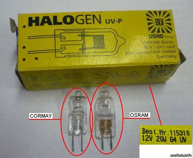

Глючила лампа. То потухнет то погаснет то все нормально. Во время теста все проходило нормально.
Заменил, все уграфинилось
На фото
слева - родная Cormay расстояние между спиралью и выводами минимальное.
справа - лампа Osram расстояние больше чем у родной
Поставил ту что сверху. Подошла. Номинал 12 вольт 20 ватт
Osram поставить не получилось. Перебрал несколько ламп. Убил пару часов. Видать спектр чуть другой.

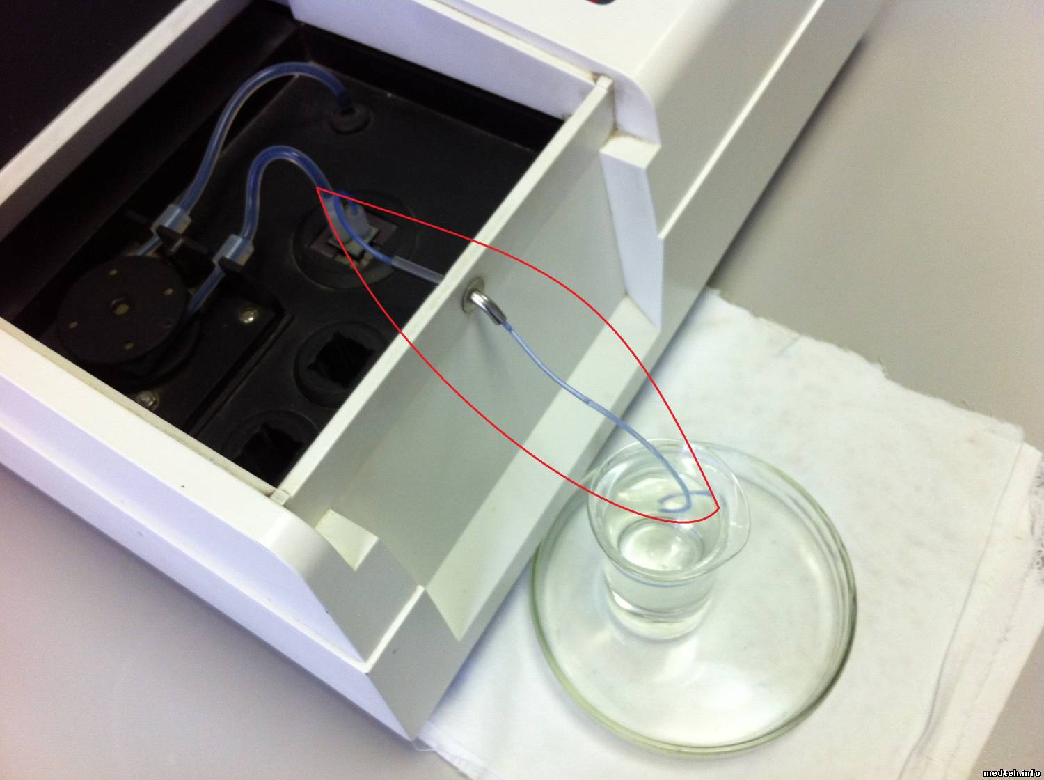

Дорогие форумчане. Мне на работе дали задание,а именно найти и заменить одну деталь фотометра.
Но я что то никак не могу найти хотя бы один канал по которому можно заказать требуемую мне запчасть.
Речь идет о трубке заборной. Ниже на фотографии она изображена.
Буду благодарен за любую помощь.
(Все было бы просто , если б на конце у трубки не было специального коннектора )

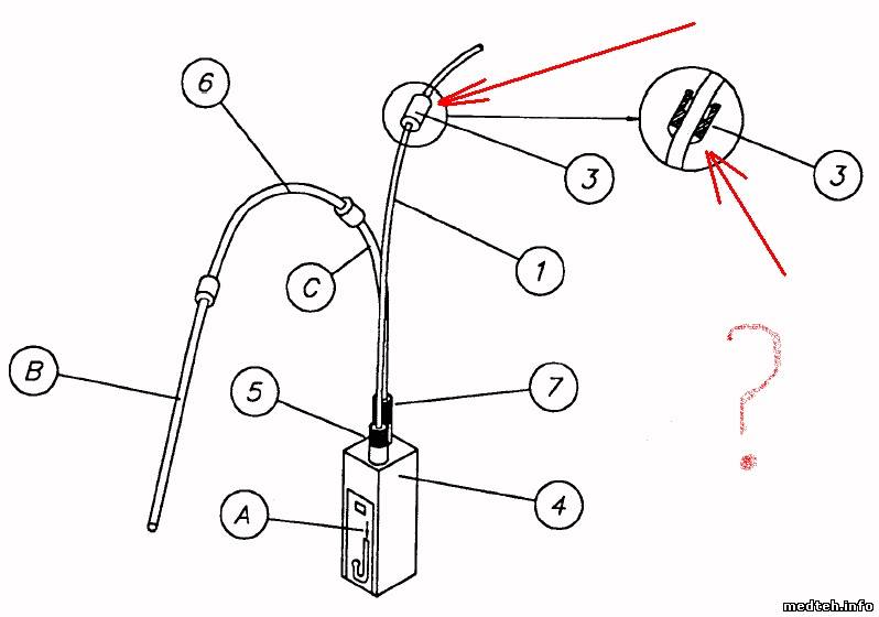

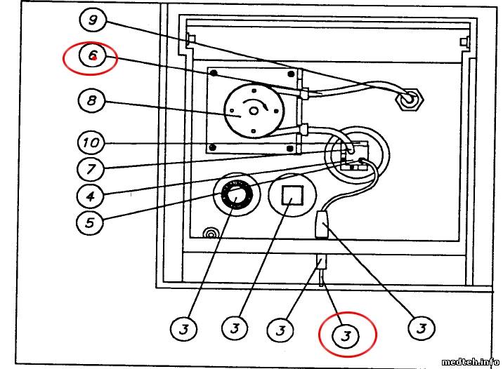

2.Очень сильно износилась трубка 6 указанная на фото ниже
Трубка 3 не сильно повреждена но заменить бы её не помешало.
Сам кармей запчасти отказывается продавать по причине того что реактивы используются не кармеевские.
Прошу помочь в идентификации ламапы,а так же помогите советом что делать с этими трубками....

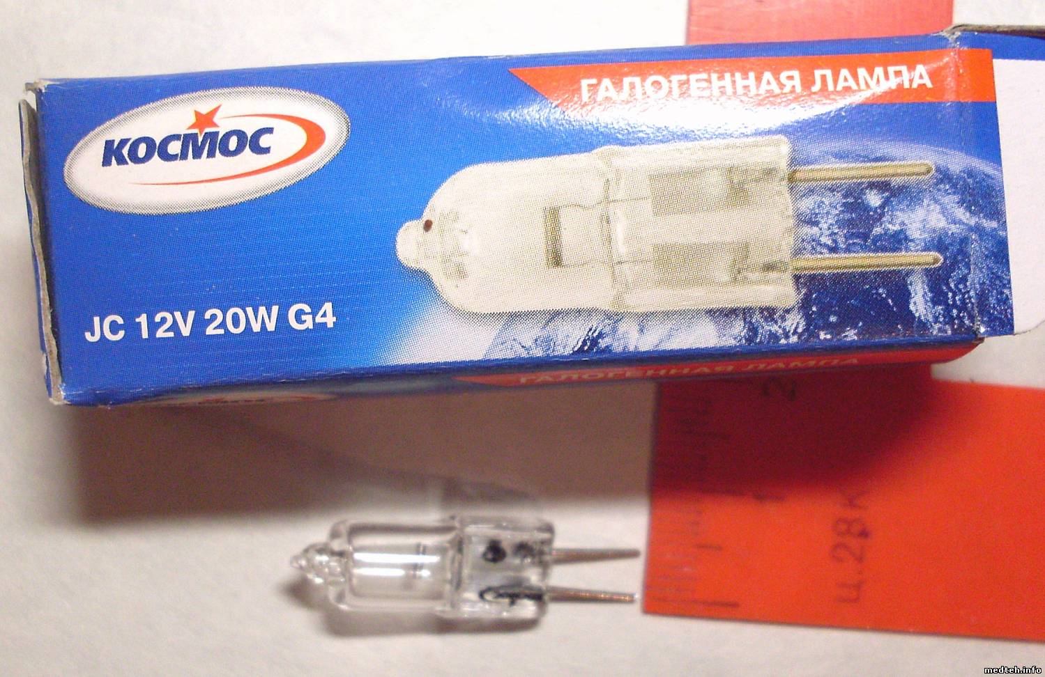

Я еще раз про трубку. В мануале на схеме насоса у меня создалось впечатление, что трубка там сама по себе, а крепления сами по себе - надеваются отдельно, так чтобы их внутренние выступы препятствовали проскальзыванию. См. прикрепленный рисунок. Так что трубку можно приобресть отдельно. Это предположение, т.к. вживую прибора не видел.
Лампа в мануале указана 12В 20Вт. Вот сайт по галогенкам ЛАМПЫ
Возьмите родную, померяйте размер, сравните с данными на сайте. Если лампа еще жива, померяйте на ней напряжение в режиме измерений и ожидания. Если правильно понял мануал, то их там соответственно два - 12В и 6В. Стр.19 гл.2.5.3.
Да,так и есть на трубке 3. А на трубке 6 они литые вместе с трубкой.

Думаю, по расстоянию выводов в гнезде под лампу можно подобрать китайскую галогенку 12в/20Вт в магазине электротехники и посмотреть, как и что - самопроверка прибора и т.д. Стоят они дешево -20-30руб. А там заказать фирменную. OSRAM или PHILIPS.
niketaДата: Воскресенье, 10.Мар.2013, 18:01 | Сообщение # 33
Младший инженер
Прошу прощения,а как эта лампа называется ? "Галогеновая лампа " ? Никаких прставок нету ?

Имел в виду нечто такое - см. рисунок. Расстояние между выводами около 3,5 мм. Цоколь G4. Может у вас другой цоколь? У нас в ридере Biorad сгорела галогенка с отражателем - купили в э-товарах аналог по вольтажу, рублей за 50. Работает, даже поверку прошел. По поводу приставки
- не допер что-то. Не понял, если честно...

Удачи. Главное прикиньте в патроне расстояние под выводы.

Цоколь такой же.
Вот ссылка на фото из соседней темы где человек подбирал лампу.Та что в Желтой коробке подошла. Но на упаковке указан идекс UV ,а у вас JC , что это значит ? Я понять что то не могу.

Я же ничего не путая ?
Там стоит обычная галогеновая лампа с цоколем g4 и 12v 20 w ? Так ?
Если да , то я поеду в чип и дип и куплю себе пару штук для тестов.
http://www.chipdip.ru/product/nh-jc-20-12-g4-cl/ Её вот например

Ув. niketa ! Я скорее всего неверно изложил свою мысль. Я предлагал померять в патроне расстояние под выводы лампы и зная его попробовать приобрести недорогую китайскую галогенку с аналогичными параметрами. Возможно цоколь будет и не G4 - фото я вставил для примера - такая лампа была под рукой. Засада может быть при измерениях в УФ диапазоне, например при длине волны 340нм (используется при измерении ферментативных реакций, основанных на так наз. оптическом тесте Варбурга). Лампа может не давать требуемой мощности излучения в этом диапазоне. Но учитывая ее невысокую цену, в принципе попытаться можно.
Индекс UV - уж больно что-то на ультрафиолет намекает, может быть стекло колбы с некими добавками, поглощающими УФ-излучение? Или наоборот пропускающее? Не знаю. "Ссылку на фото из соседней темы" что-то не вижу.
