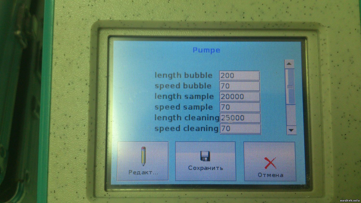

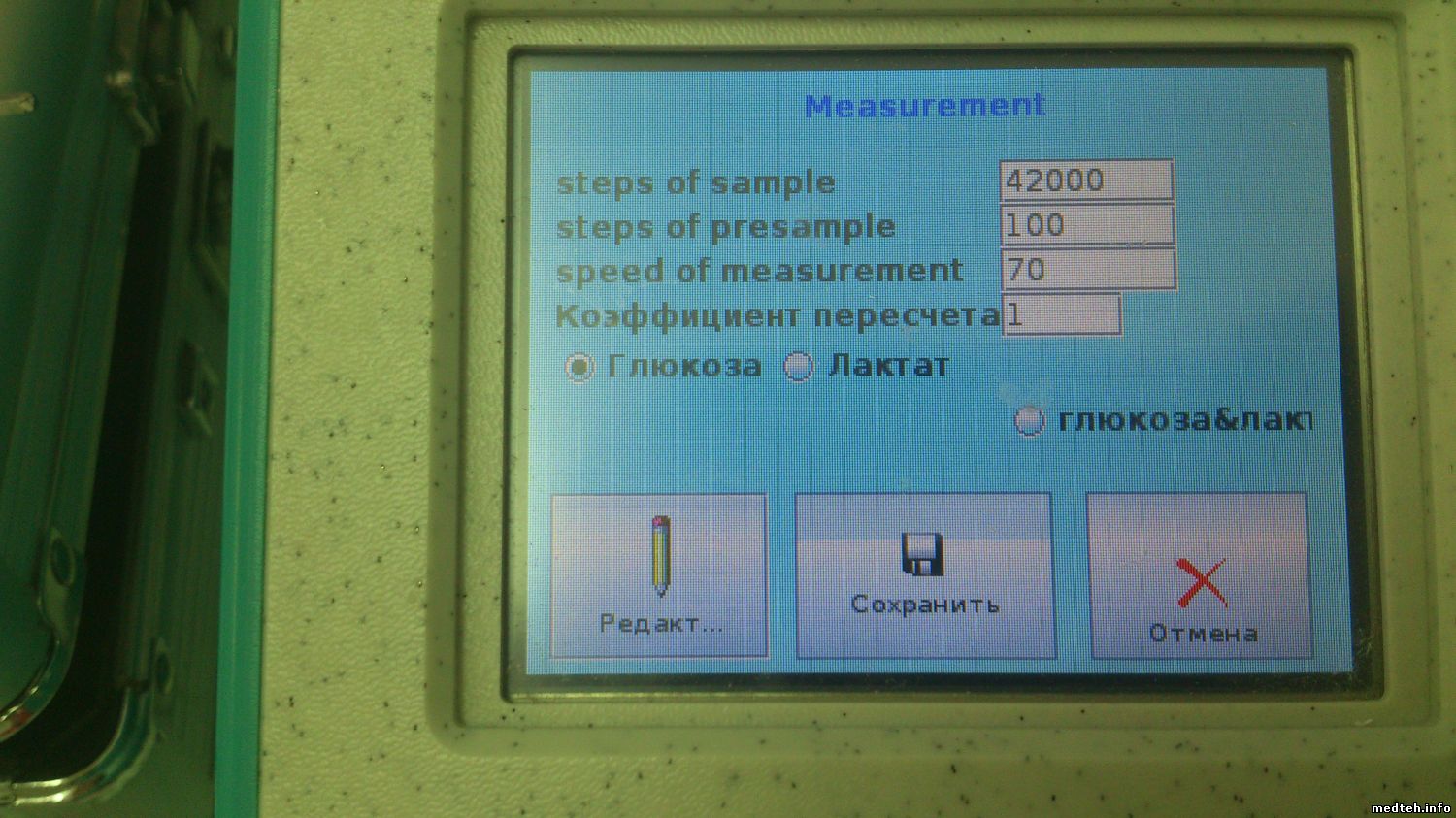

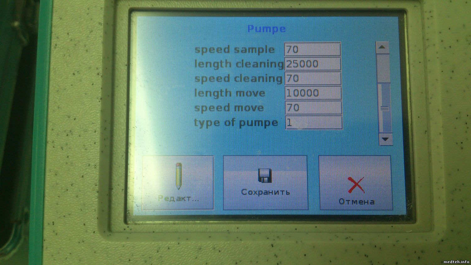

Добрый день! Возник вопрос по эко твенти с цветным экраном. Интересует следующее: может кто подсказать цифры настроек измерения и шагов помпы, которые стоят на нем по умолчанию? Судя по моей кривой реакции измерения аппарат начинает слишком рано, но поколдовать с цифрами наглаз у меня не получилось. Фото интересующих цифр во вложении.
DolfДата: Вторник, 13.Май.2014, 15:33 | Сообщение # 165
У вас сообщений: 367
AlexD, Шли его в Юнимед. Они его тебе бесплатно модернизируют. Судя по картинке это предыдущий (и не удачный) вариянт материнки. Сейчас поставщик меняет эти платы и ставит новое ПО. Не забудь попросить при этом новую инструкцию ;-)
Продолжатель династии
AlexDДата: Вторник, 13.Май.2014, 15:35 | Сообщение # 166
У вас сообщений: 38
Спасибо, завтра свяжусь тогда с юнимедом по этому вопросу.
