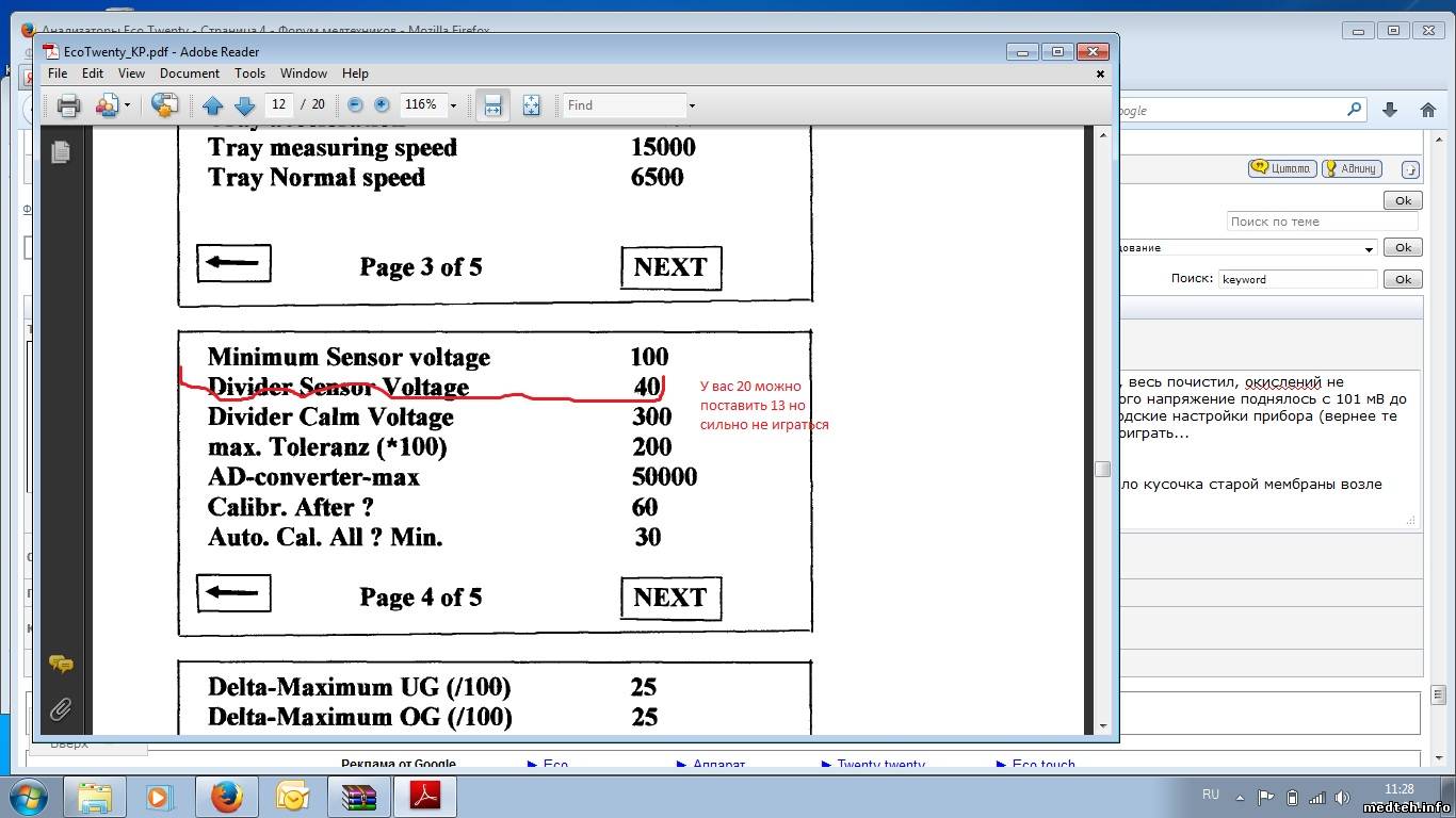

GreDДата: Суббота, 07.Дек.2013, 11:31 | Сообщение # 157
Цитата 4411com ()
Жидкость новая, две мембраны попробовал, изменений нет. Блок вытащит, весь почистил, окислений не заметно. Изменил температуру на с 230 на 350 и увеличил Sample to sensor с 410 до 700. После этого напряжение поднялось с 101 мВ до 175 мВ. Обрадовался, отдал в работу. Через 4 дня напряжение упало до 117 мВ. Прикладываю Заводские настройки прибора (вернее те настройки, с которыми достался прибор). Может кто подскажет какими параметрами еще можно поиграть...
Если чистая гидравлика и точно хороший контакт в пружинном механизме, посмотрите чтобы не было кусочка старой мембраны возле уплотнит. кольца! Можно поменять как на вложении, но это только делитель!
4411comДата: Понедельник, 09.Дек.2013, 10:12 | Сообщение # 158
У вас сообщений: 66
Ярославль
GreD, спасибо, на будущее пригодится. Повторюсь, моя проблема решилась перепрошивкой прибора до версии 2.17Е

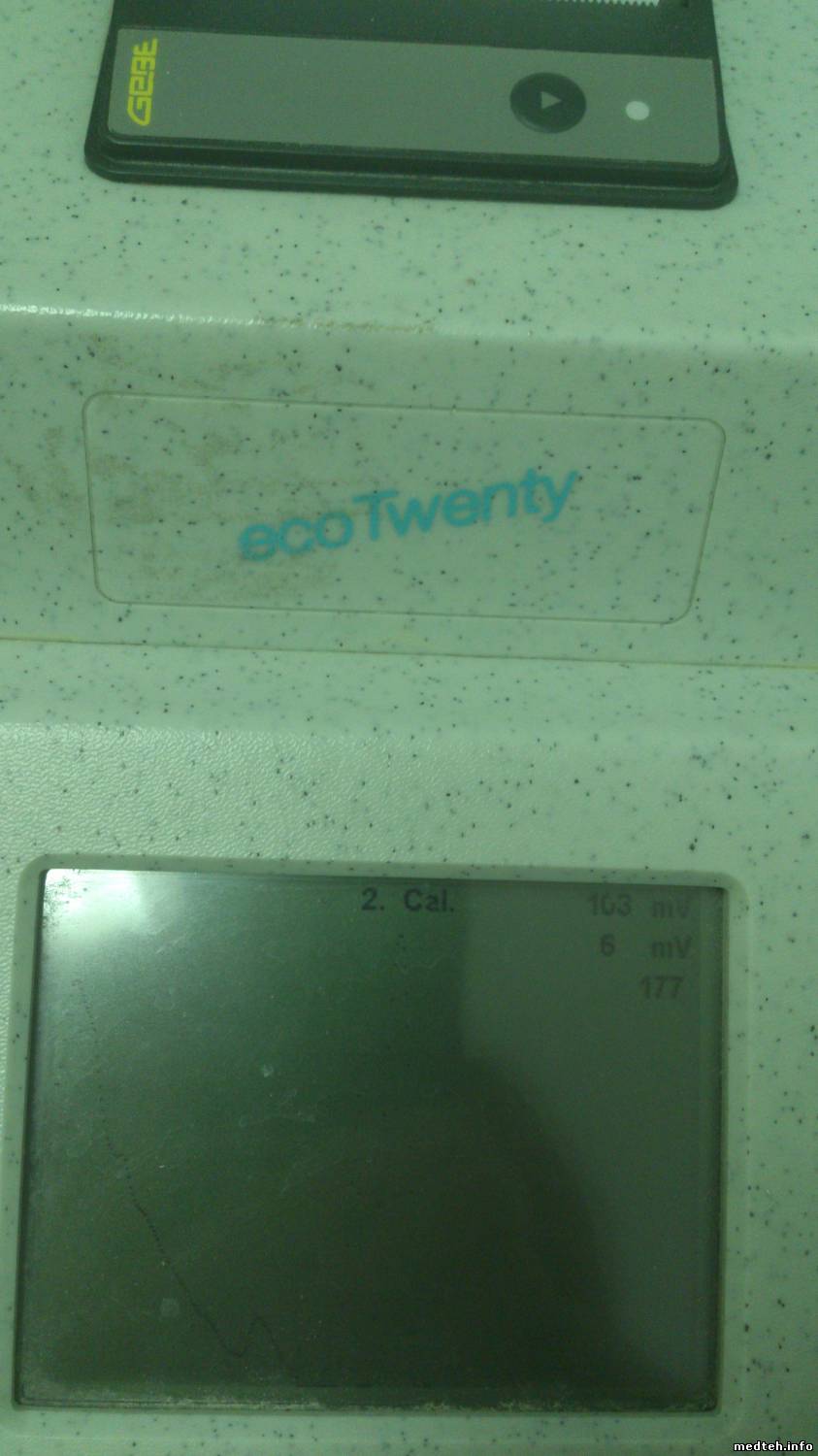

AlexDДата: Четверг, 06.Фев.2014, 09:33 | Сообщение # 159
У вас сообщений: 38
Возникла проблема с Еко Твенти. Работает на зелёных мембранах.на новой мембране показывает около 100 мВ, при этом нестабильно, может и 70-80 выдать, может 130-160. Кривые не очень хорошо видно, но я их во вложение залил. в правой части есть еле-заметные пики. проверил клапан, почистил его, почистил иглу и гидравлическую систему - вроде все в порядке. Менял клапан, иглу и мембрану от другого прибора - ноль результата. При этом есть ещё такая особенность: при поднятии и опускании пробирки механизм подъема делает лишние шаги - то есть упираясь в крайнем положении моторчик продолжает ещё некоторое время пыхтеть. В тесте тоже самое. Пузырёк разделяющий калибратор с системным раствором один, но вот трубочку от иглы пробозаборника до сенсорного блока я туда-сюда снимал-одевал и возможно путь жидкости изменился. Как и какими настройками конкретно можно поиграться, чтобы отрегулировать момент измерения и попадания на мембрану образца? Что сделать с подъёмником и как интерпретировать мои калибровочные кривые? Заранее благодарен за ответы!
