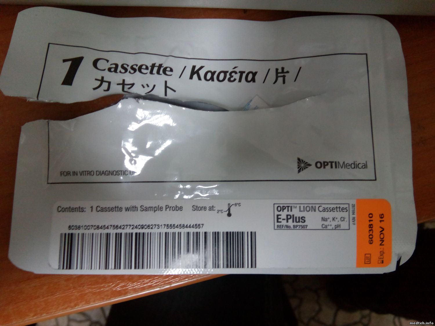

Анализатор электролитов крови Opti Lion не считывает штрих код с кассеты, в ручную код не удается ввести так как на кассетах из новой партии большее количество знаков, предыдущая партия кассет нормально работала. В документации на аппарат при неисправностях советуют обратится к главе 7 инструкции, но этой главы нет в наличии (производитель зажал). Похоже на то что на новых кассетах код содержит на три знака больше, и аппарат их не читает, соответственно не принимает кассету, кто сталкивался с подобным есть пути решения проблемы ? Может кто имеет в наличии главу 7 инструкции, и может поделится ей.

zx19Дата: Среда, 24.Авг.2011, 22:51 | Сообщение # 2
это недоработка ...ов из интермедики. они должны были прислать флешку с новым ПО и инструкцией по обновлению. трясти этих ....ов нещадно!!!
GorchaninДата: Четверг, 25.Авг.2011, 14:03 | Сообщение # 3
Благодарю, подозревал что проблема с софтом, буду клянчить ПО. По поводу 7 главы инструкции вопрос открыт, очень хочется узреть сие творение.

GorchaninДата: Вторник, 06.Сен.2011, 04:11 | Сообщение # 5
Вопрос с обновлением решен. Надо отдать должное "интермедике" сработали оперативно. Отправил им письмо по электронке они мне перезвонили минут через 10, предложили либо к ним аппарат отправить, либо они пришлют флешку с программой, я выбрал вариант с флешкой. Вчера пришла посылка с обновлениями, обновил, сейчас пойду испытывать. На все про все ушло 10 дней.

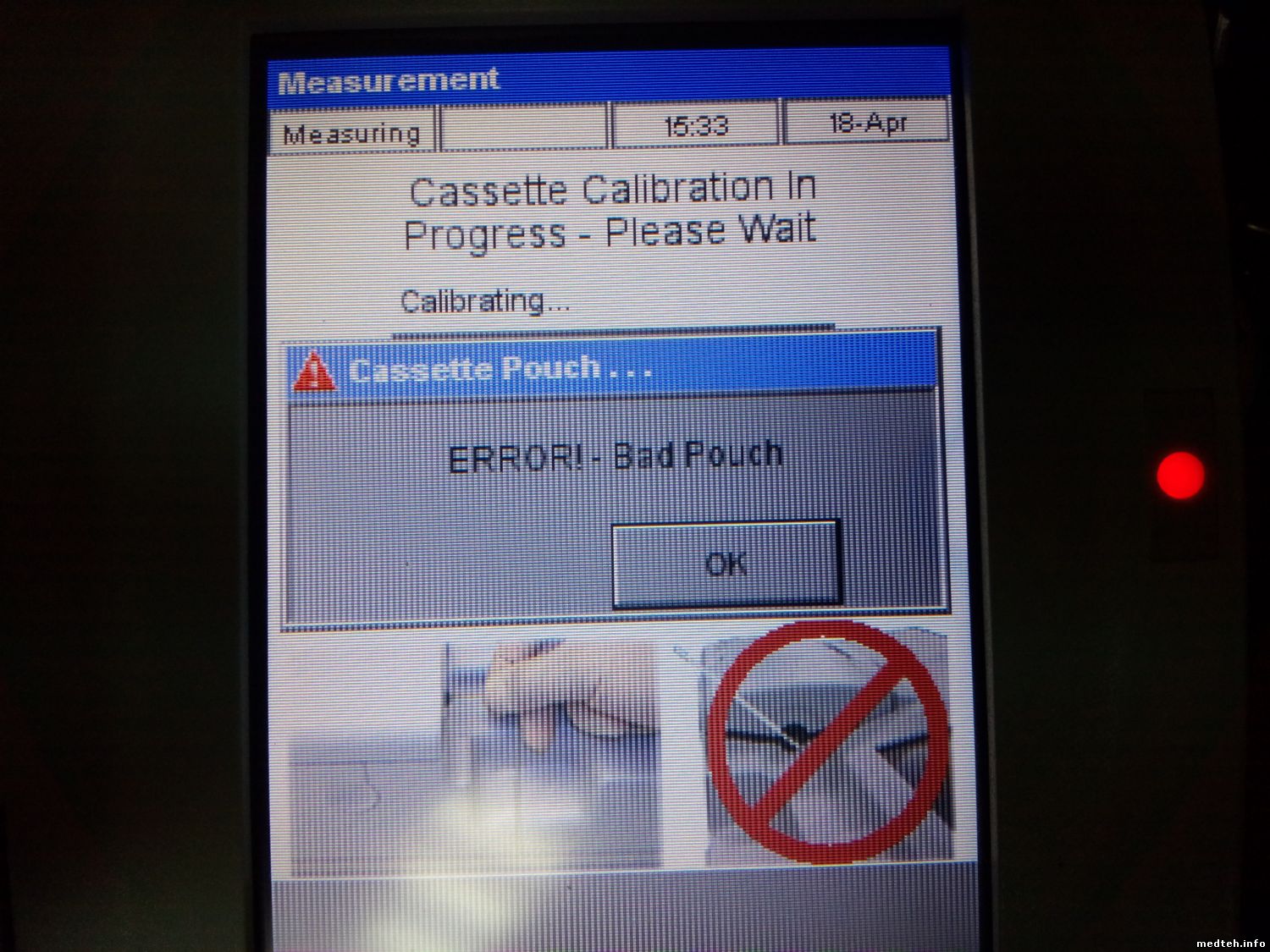

Проблема: Пришли новые кассеты. Считываются, но во время калибровки (примерно 40%) выскакивает такая ошибка. Пришла также кассета src 2 - они работает нормально, тест проходит.
Попробуйте позвонить в сервисную поддержку Интермедики. Либо написать e-mail (service@intermedica.ru) и прислать им свой номер телефона, они перезвонят. Люди там общительные, выслушают вас, подскажут как быть.
