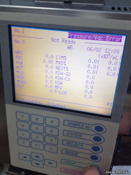

помогите разобраться! опыта совсем нет
zx19Дата: Пятница, 06.Фев.2015, 09:40 | Сообщение # 18
он же пишет, отрегулируй меня. крутишь регулятор слева и получаешь результаты.

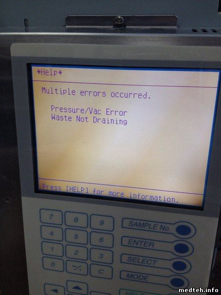

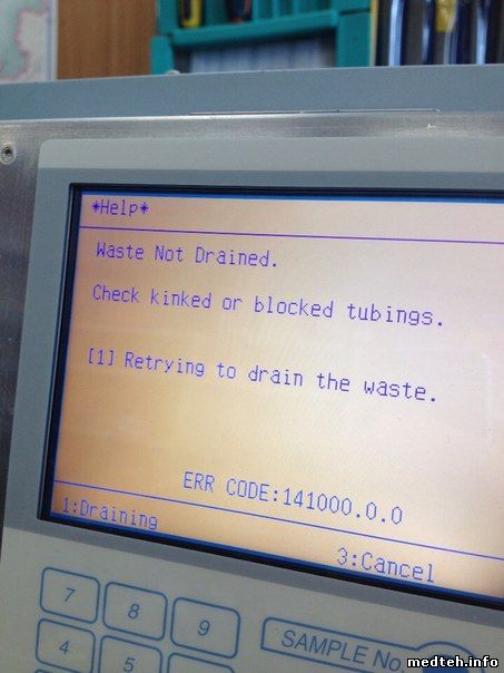

спасибо отрегулировал. теперь осталась ошибка waste not draining error code 141000.0.0 На линейке время от времени на 5 клапане такое ощущение что воздух подтравливает..

6.3.2.1 Waste Not Draining
Description : The waste chamber fails to drain.
Function : The system secures drainage of waste fluid from the waste chamber and acceptance of new waste.
Check method : System checks that the float switch in the waste chamber (sensor FSW1) is ON (the float is in the lower limit).
In the Ready mode : System monitors every 100 nsec.
When the Main Unit is ON : System monitors at SV1 OFF (completion of drain).
KX-21's action : (1) During analysis, the analysis data and the error message appear in the LCD after the sample analysis has completed and the data is output (all data becomes "*"). System waits for the [HELP] key entry.
If pressure returns to the normal range after pressing [HELP] key, the pressure is assumed to have recovered and the system enters the ready mode.
(2) In the Ready mode, the alarm sounds and the error message appears in the LCD.
The system becomes ready when waste chamber draining sequence is performed without an error during starting up.

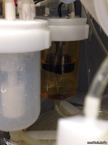

У тебя проблемы с опустошением камеры отходов, для начала просто погляди, может сливная трубочка просто где-то перегнута, возможно проблема с SV1.

в том то и дело что трубки нормальные. При включении через несколько секунд он начинает выдавать эту ошибку, но все равно пытается мыться. и камера наполняется и опусташается.. может мало отходов туда поступает?

я так на вскидку не помню, но помойму там поплавковая система в камере, глянь поплавок вообще двигается, может он вообще грязью зарос, может не то кол-во жидкости поступает за определенное время, тоже может давать ошибку. Тогда для начала раз крутил регуляторы, входишь в статус скрин, и регулируешь до тех значений вакуум и давление, которые нарисованы на самой крышке, а дальше уже искать. Пиши что получилось, попробую помочь.

есть подозрения на то что жидкость мало поступает в камеру. он 1 раз запустился и там жидкости гораздо больше было.. но на воздушной камере регулятор затянутым оказался и его резко отключили потом регулятор настроили но он опять ошибку выдал.. waste not draning..

пишет что засорены или перекручены трубки..
88илья88Дата: Вторник, 24.Фев.2015, 09:14 | Сообщение # 25
У вас сообщений: 40
Инженер по ремонту
Иркутск
ошибка

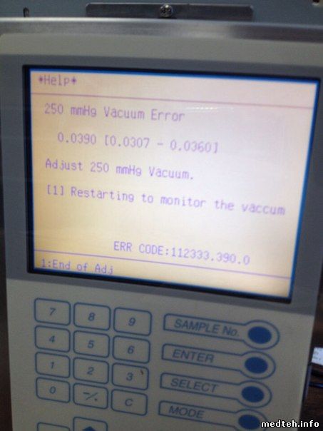

мне нужна фото того регулятора который крутили и также показания давления и вакуума из статус дисплея (фото)
на всякий случай разбери и помой камеру отходов.

разобрался.. кто до меня лазил и камеру чистил поплавок к верх ногами поставил.. теперь Replenish Diluent пишет.. с камерой всё впорядке.. дилюент по системе идет.. единственное под конец автопромывки камера разбовителя мене кажется не полностью наполняется и датчик остается в нижнем положении.. и из-за этого может быть ошибка??

тут скорее всего не достаточно дилюэнта поступает, просто от cell packа иди по трубочкам, скорее всего где-то кристалик засел ))

Спасибо с этим тоже разобрался)) трубка воздуха на камере пропускала) осталось только промыть и должен заработать.. WBC c каждой пробой завышает..
