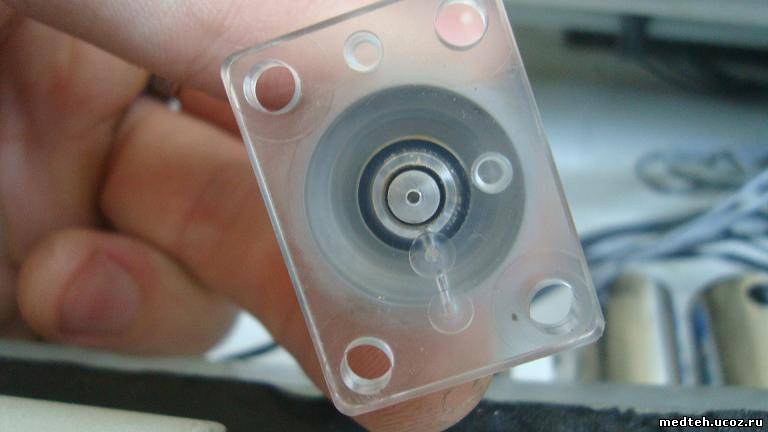

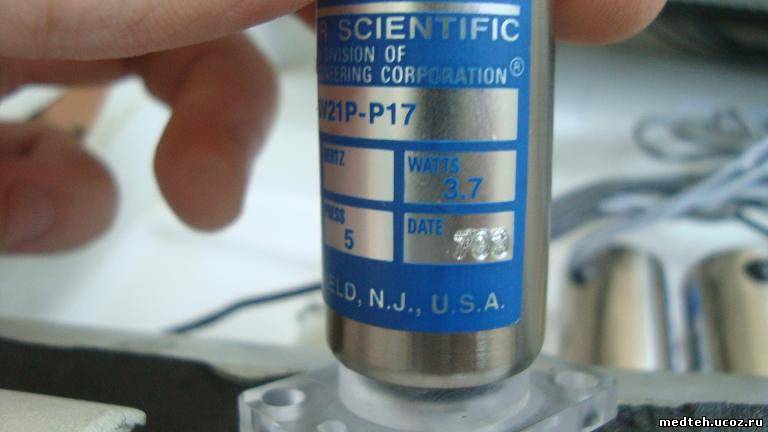

У вас сообщений: 64
вот как он выглядит
Hall70Дата: Среда, 15.Июл.2009, 17:56 | Сообщение # 9
Удаленные
ох ты блин... shok такой точно разберешь и кердык ему, но все же попробовать можно, хуже уже не будет. blush так вода как-то попала? может его шприцем медицинским прокачать или WD4 плюхнуть?

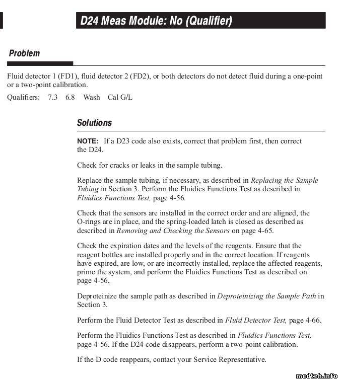

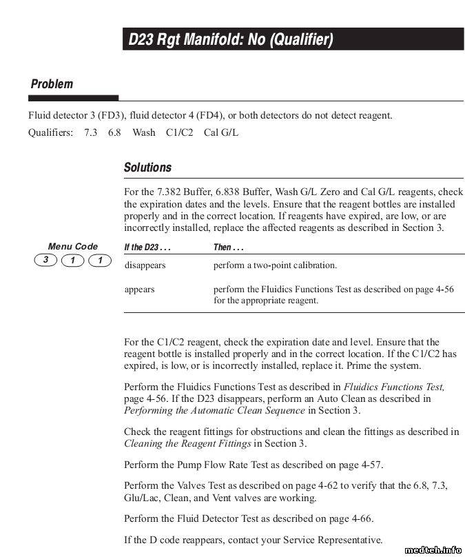

Добрый вечер уважаемые коллеги. Я начинающий мед.техник из узбекистана. Приобрели по гранту rapidlab bayern 865. Проблема при запуске выдает ошибку D23, D24. Как их испавить, какие советы дадите для запуска данного оборудования. Комплектация как я понял-полная. Если написал не в ту тему, прощу строго несудите.
AlexiumДата: Суббота, 20.Окт.2012, 13:43 | Сообщение # 23
4142, - http://www.medteh.info/load/92-1-0-1832 - читайте, думайте. Смотрите почему не поступают реагенты. Ошибки указывает на то что в прибор они не поступают. Ну или попрыгайте вокруг прибора с бубном - вдруг поможет.

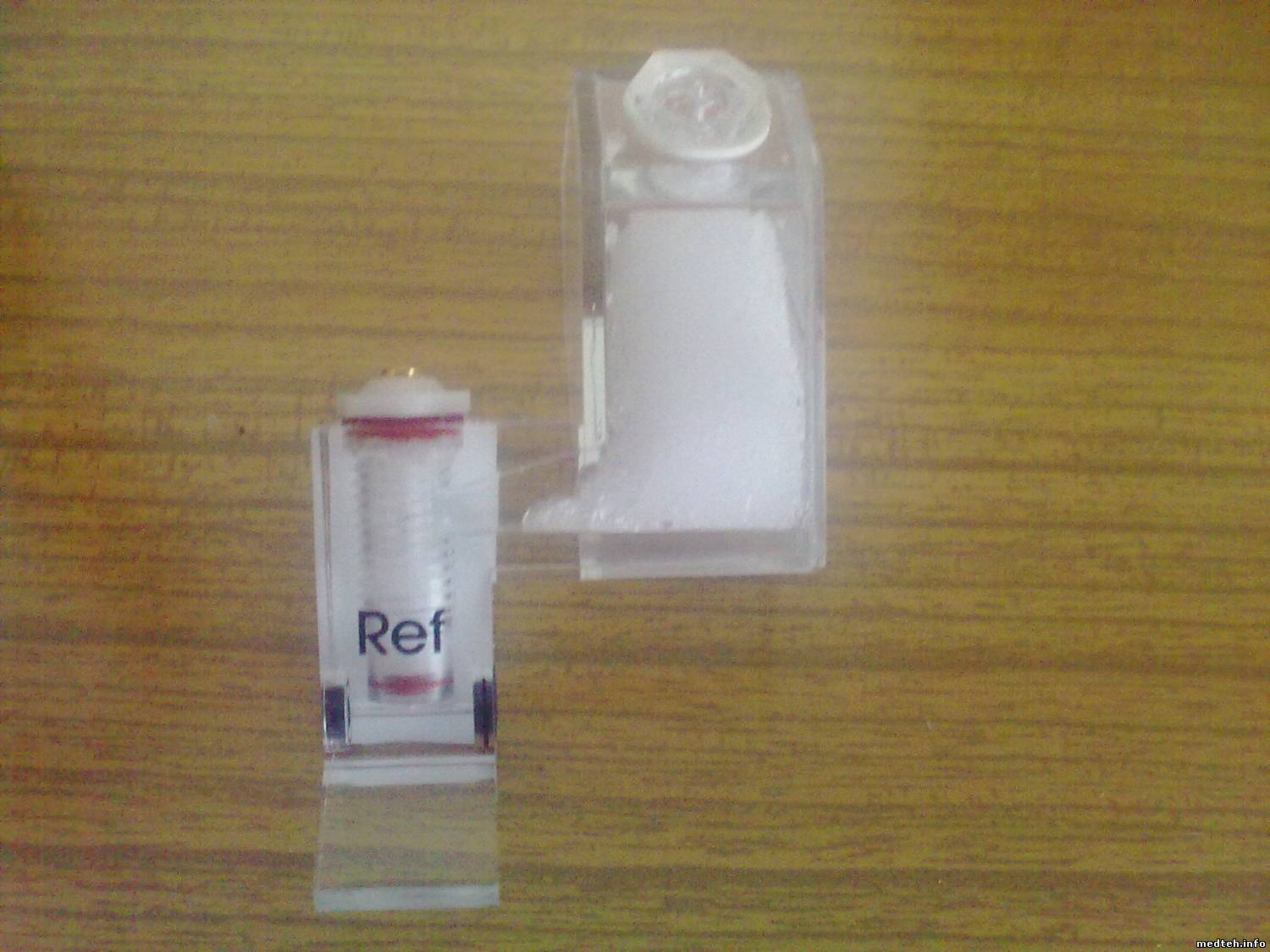

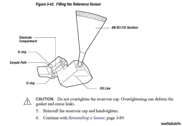

спасибо за ответ. Еще хотел спросить, закончлись растворы в детокторах. Каким раствором можно заполнять ref сенсор?
AlexiumДата: Пятница, 26.Окт.2012, 09:18 | Сообщение # 26
Quote (4142)
РАСТВОРОМ УКАЗАННЫМ В ИНСТРУКЦИИ ПО ЭКСПЛУАТАЦИИ. ЧИТАЙТЕ!!!!! ireful
