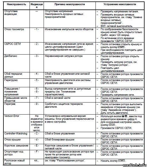

Приветствую, подскажите по ошибка плиз: -f- и -3- ?????

По слухам, "парные" ошибки лечатся заменой всей платы, запрашивайте у официалов.

Подскажите, пожалуйста, решение проблемы ошибки "F", то что написано в инструкции не помогло. ОЧЕНЬ СРОЧНО!

Может кому поможет. Аналогичная, как у топикстартера, ситуация - при включении открытой центрифуги ошибка -1- с показом вращения на среднем индикаторе и через пару секунд -d-.
Центрифуга, скорее всего, исправная. Как сбросить?
Выключаем выключателем, закрываем крышку, включаем. Получаем -1-, вращение и периодические писки. Ждём. Ждём, когда пропадёт вращение и на индикаторе загорится нижний сегмент - "центрифуга закрыта и остановлена". По времени, больше минуты. После этого выключаем на 10-15 секунд и снова включаем. В моём случае ошибка сбросилась.

Для "правильного" Main Reset, как оказалось, надо на обесточенной центрифуге вручную раскрутить ротор, закрыть крышку и тогда уже включать.
