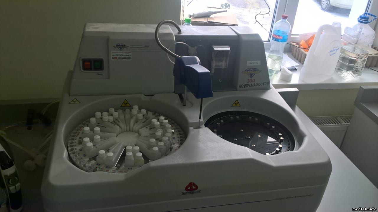

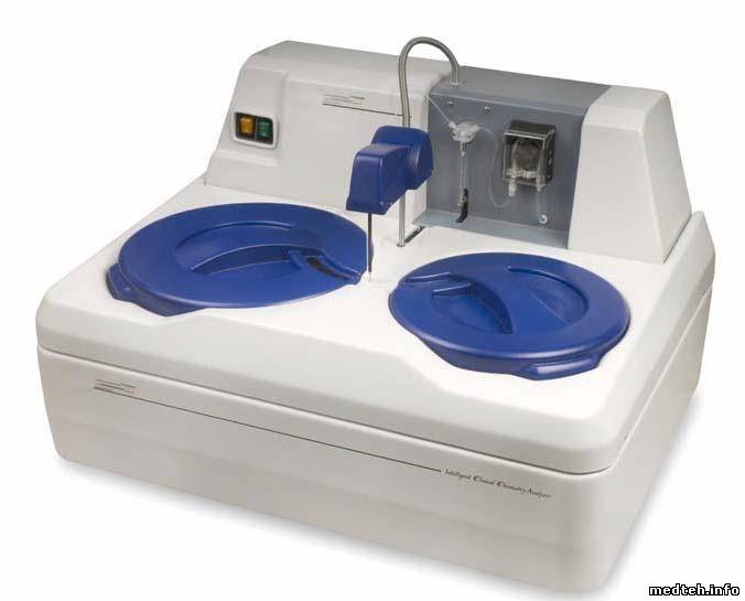

Биохимический автоматический анализатор Sapphire 350 фирмы Audit Diagnostics, Bussiness & Technology Park, Carrigtwohill. Co. ("Audit Diagnostics"), Ирландия.
Может кто-нибудь с ним работал? Не подскажите, что это может быть за анализатор.
А то столкнулся с "близнецом". Очень важно узнать, с чего он скопирован.
Производительность "в среднем" 300 тестов в час (что очень странно при наличии всего одной пипетки). 100 кювет. 60 позиций для реактивов. 60 позиций для образцов. Объём реакционной смеси 220-600 мкл. Галогенная лампа 12V 20W.

Vovchick, а у тебя на фотке что? Надписи не разобрать.

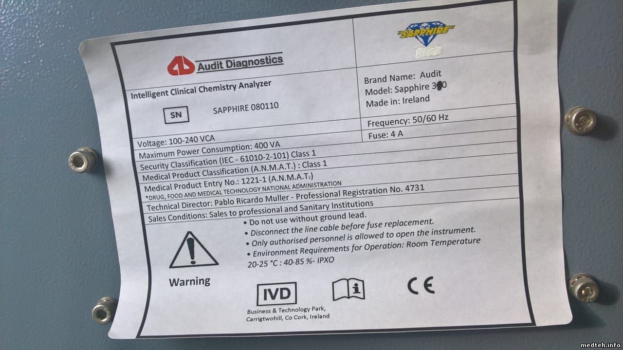

Это Биохимический автоматический анализатор Sapphire 350 фирмы Audit Diagnostics, Bussiness & Technology Park, Carrigtwohill. Co. ("Audit Diagnostics"), Ирландия.
Госреестр: Описания типа СИ » 40901-09: Анализаторы биохимические автоматические SAPPHIRE 350
Sapphire 350 - настольный автоматический биохимический анализатор открытого типа для работы с диагностическими реагентами in vitro для клинической биохимии.

Sept, нет, не разобрать. Во-первых, не чёткая картинка, во-вторых надпись там замазана.
На фотке якобы Sapphire 350.
son27, спасибо. Это абсолютно точно, что не оригинал (Audit Diagnostics реально только реактивы производит).

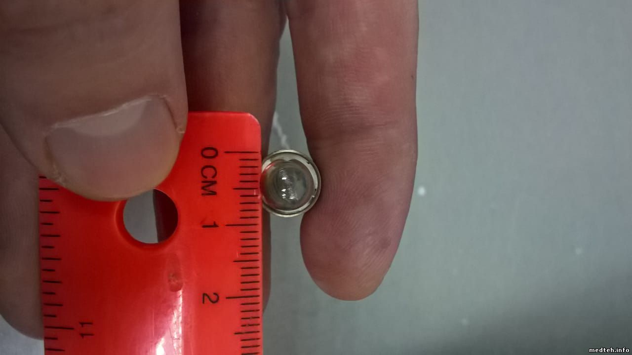

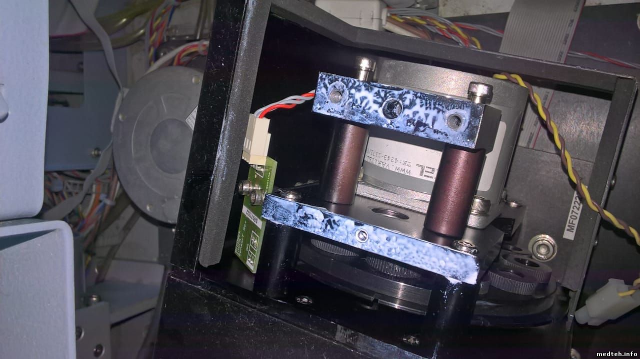

Интересует, можно ли вместо источника света на рисунке (с ровно зализанным стеклом) поставить обычную галогенную лампу? Не могу найти на aliexpress родную лампу, есть только для других типов биохимий с характеристиками 12 В, 20 Вт.
Может кто-то знает, где найти, или правильное название оригинала. Стоит источник горизонтально и луч света тоже идет горизонтально в кювету.

Он же Biochem FC-360, он же Diconex Incca.

Можно, только чтобы напряжение и мощность совпадали и без УФ фильтра. Предпочтительно PHILIPS, OSRAM, GE...

OBEY, 12 volts 20 Watts halogen lamp is used, with a high
emission in the UV (320 nm – 380 nm) это из сервиса Сапфира 350, а судя по фото у Вас именно он.
