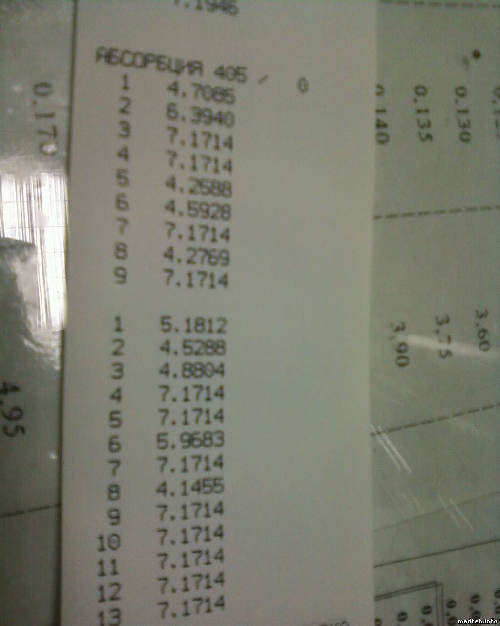

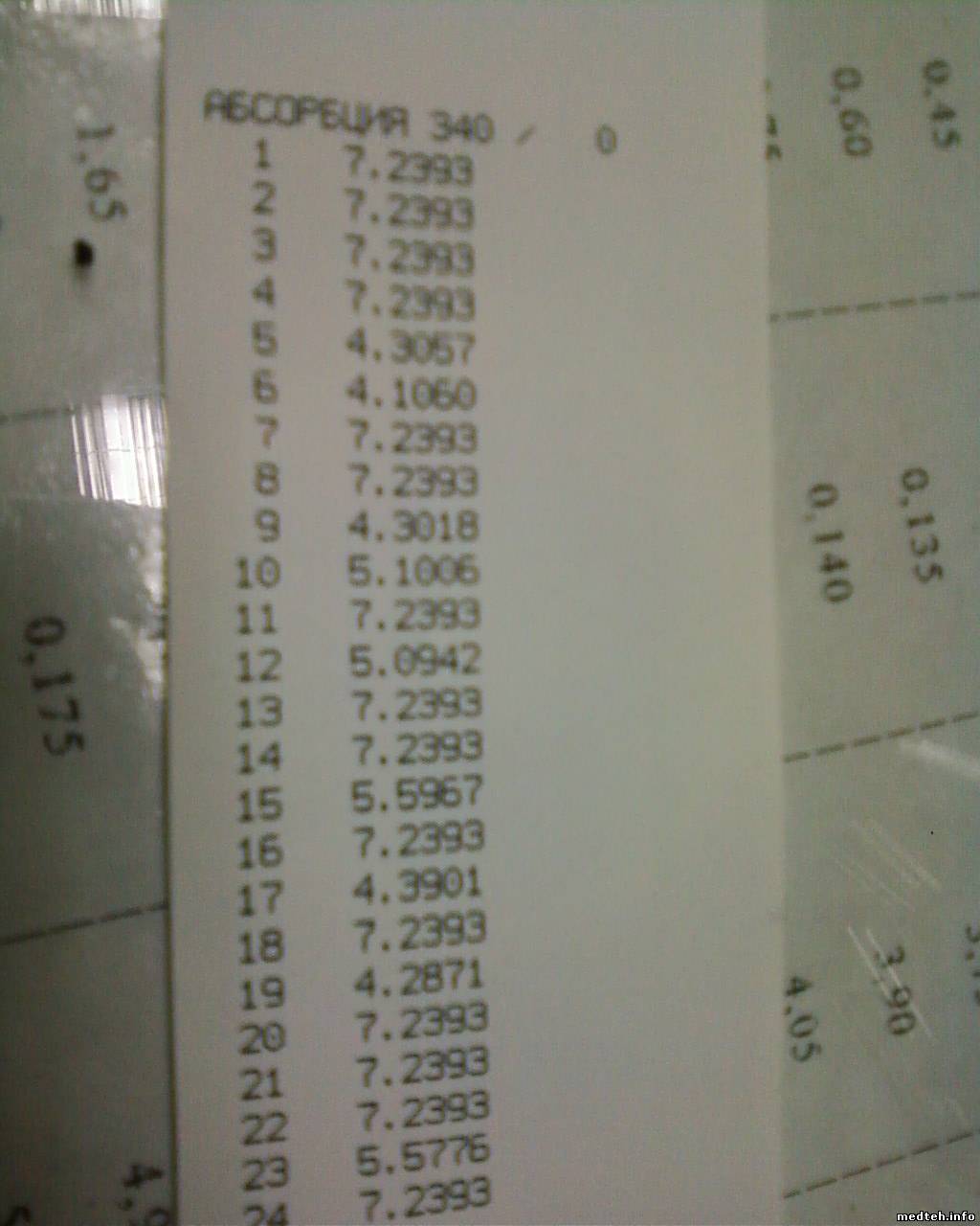

На фото распечатка ОП по фильтрам 340, 540, 405, 620.

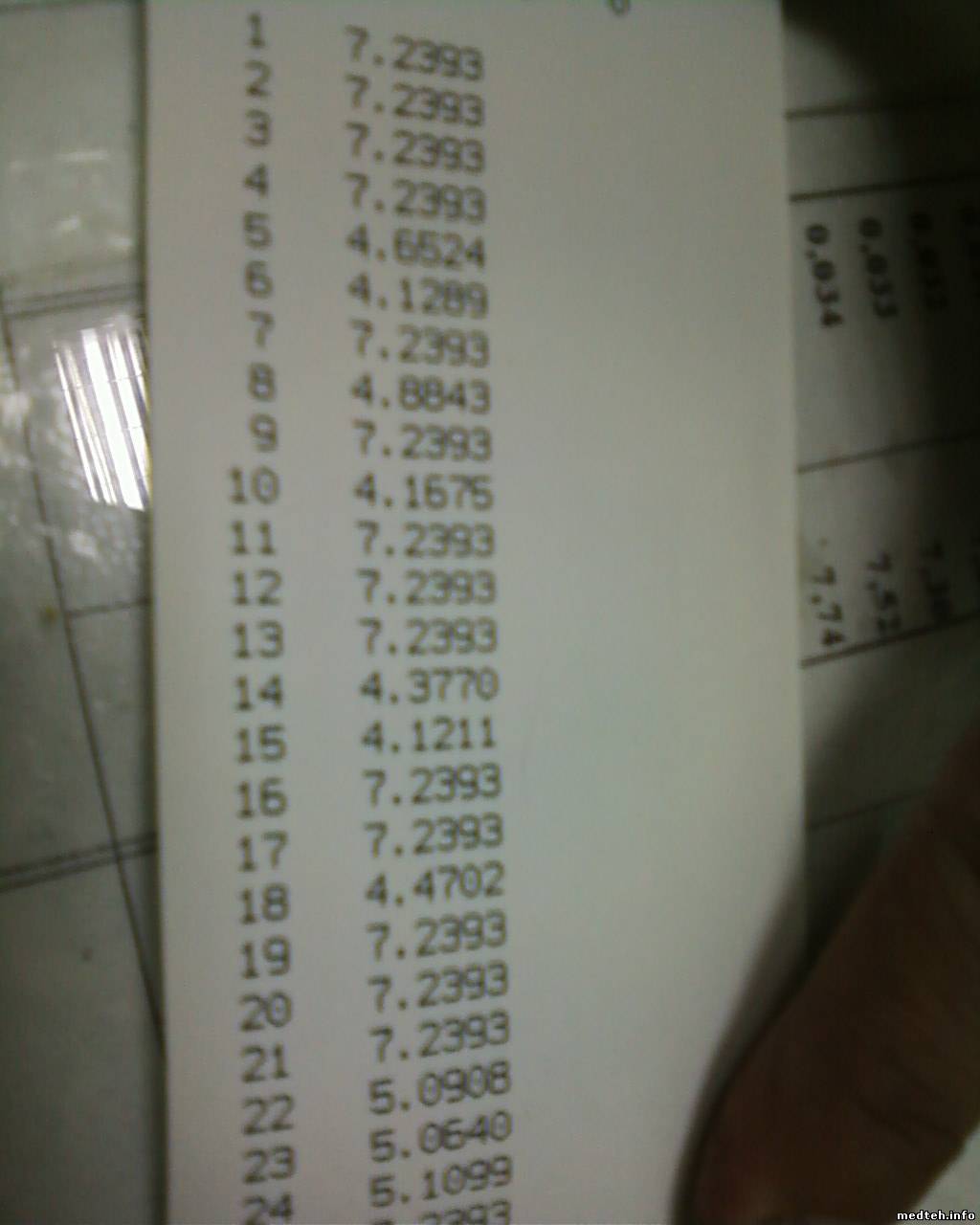

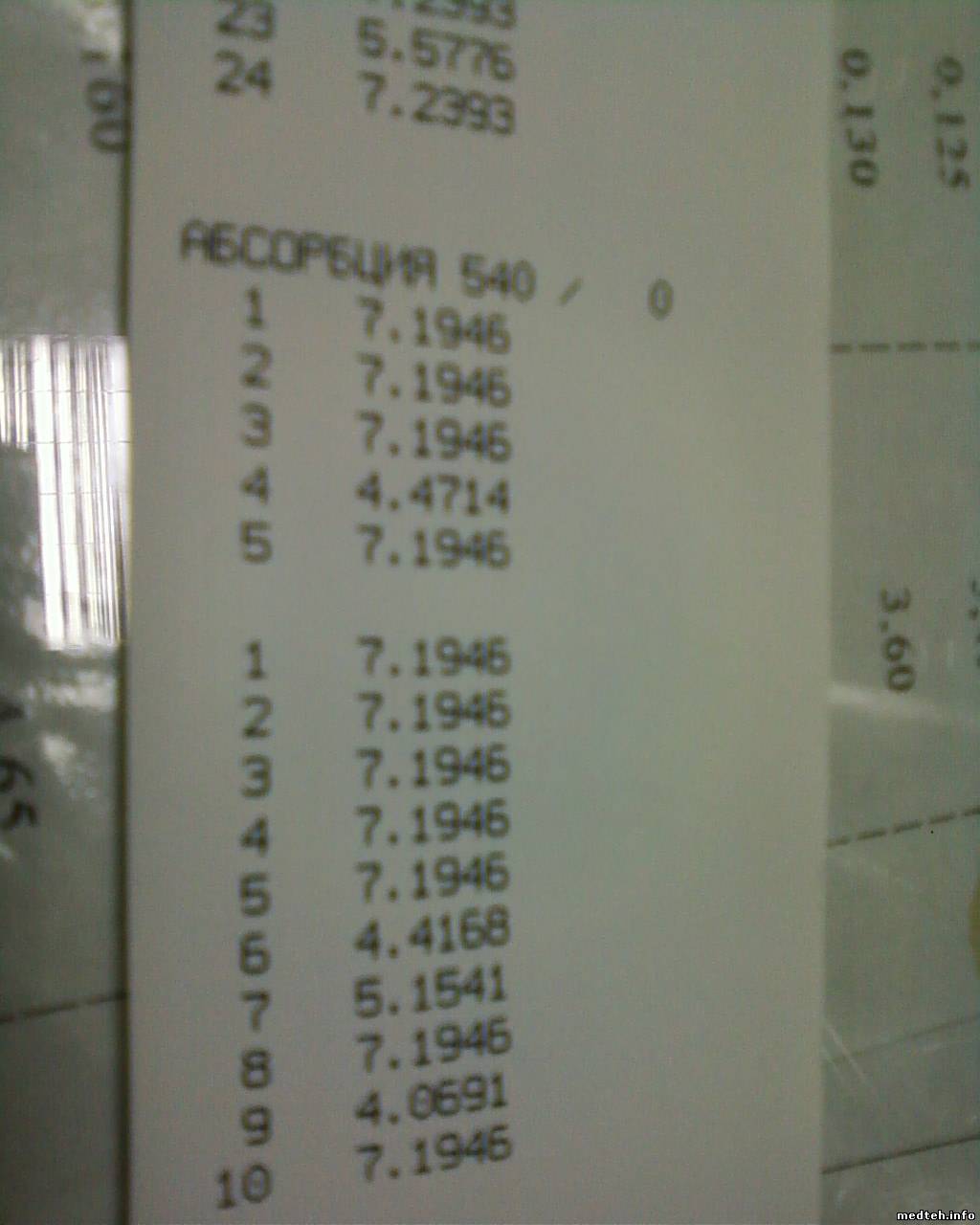

Поступила заявка, что аппарат не обеспечивает стабильности, показания прыгают то 0 то 100 (по асаткам и алаткам), так же не идёт ещё часть методик.
Внешний осмотр показал, что врачи залили измерительный отсек, и пытались протереть ватой. В результате вата забила диафрагму, приклеилась к фокусировочной линзе, но свет сквозь это всё проходил.
Разобрал, почистил, собрал, проверил в режиме поглощения на бланке, показания были стабильные +/- 0,002 единицы.
Предъявил результат, уехал. На следующий день снова претензия, и снова на показания то 0 то 100.
Добрался до аппарата уже в конце рабочего дня, беглый осмотр, лампа сгорела. Замены, естественно, нет.
Лампа нестандартная, 12V 5W, продавцы в магазине говорят, что такие и не возят даже.
Будем искать.
Но от нечего делать запустил проверку оптической плотности, с жалобой же надо разбираться.
Результат удивил: на всех фильтрах, со сгоревшей лампой, показания периодически "прыгают".
На фото, см. с.1, распечатка ОП по фильтрам 340, 540, 405, 620.
Вопрос куда рыть? Все разъёмы переткнул, шлейфы не битые, напряжение стабильное - 220 -230V.
Kolesnikov_A_G, а как это оптическую плотность да без оптической лампы?

Обычно любые аппараты работают в диапазоне оптических плотностей до 3, максимум 3.5
А эти "плавающие" показания во вложениях не принципиальны nea

А вот так, прибор не сигнализирует, что лампа умерла. Штатными средставами и измерил. Фактически только по очень большой цифре и догадался, что с лампой что-то не в порядке.
Хотя даже без лампы прибор должен был показывать одну и ту же цифру, приёмник-то работает, хоть и не попадает на него свет. Отсутствие света тоже есть "свет".
Так лаборанты именно на "плавучесть" показаний изначально и жаловались.

Kolesnikov_A_G, фото ни о чём. Засунь светодиод туда и с ним распечатай ОП.
Kolesnikov_A_GДата: Среда, 25.Май.2011, 17:41 | Сообщение # 8

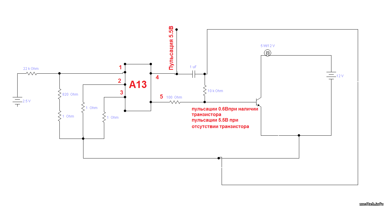

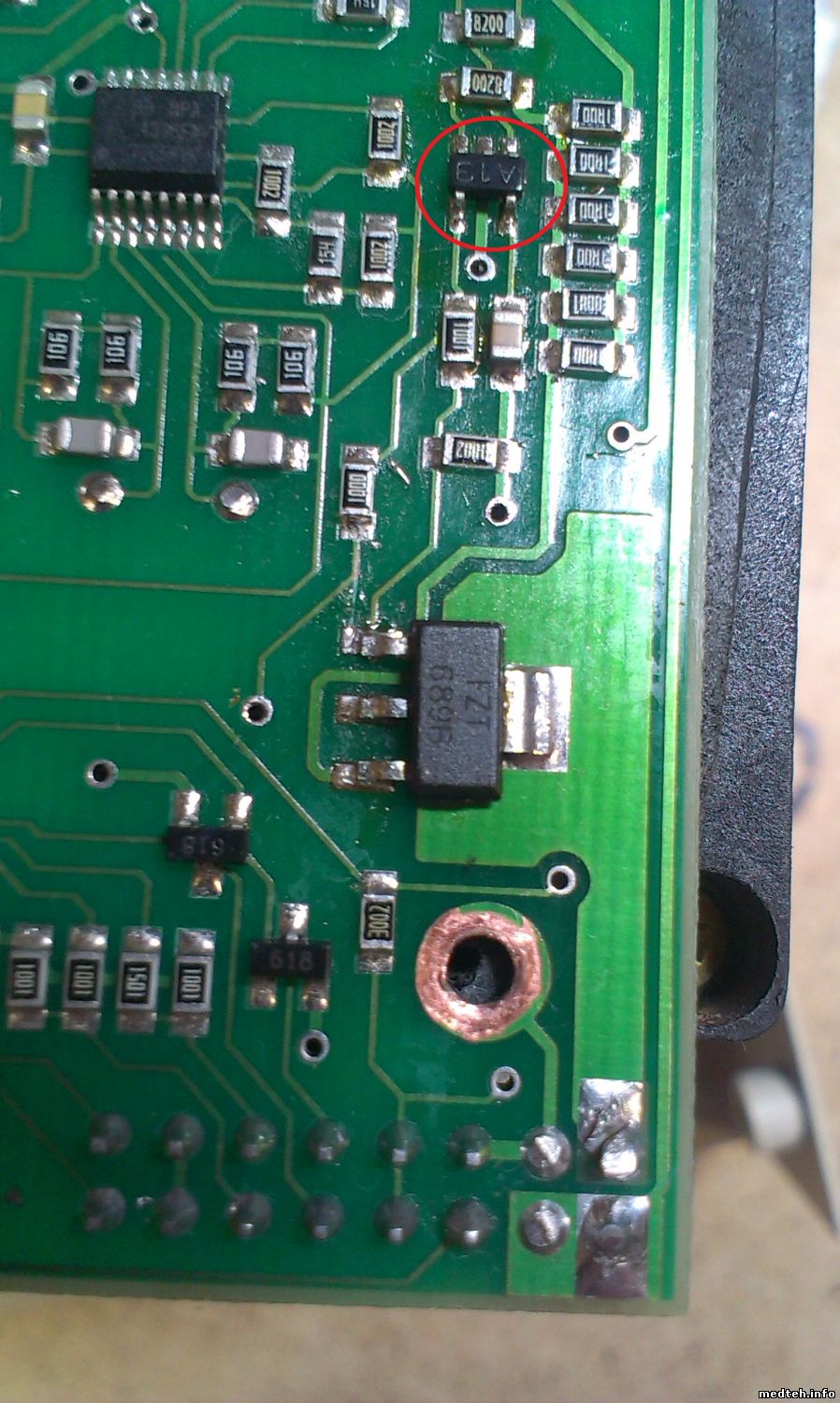

Поступил аппарат с неисправностью - отсутствие свечения лампы.
Лампа цела.
Схема реализована приблизительно так: стоит микросхема с маркировкой A13 (в интернете самая похожая микросхема, и по назначению вроде соответствует INA139NA/250. Заводчане не смогли сообщить она это или нет).
К ножке №1 подходит резистор 20 КОм (цел). К нему подводится 2,5В (относительно "-" лампы. К сожалению, только сейчас подумал, а откуда приходят эти 2,5В?), а уже на 1 ножку приходит 100мВ. Ножки 2 и 3 через резисторы соединены с "-" лампы. На ножку 4 приходят пульсации с контролера на плате управления 5.5В. С ножки 5 подаётся сигнал на FZT689B.
Лампа стоит в цепи коллектора FZT689B. На базу приходят пульсации 0.6В.
Казалось бы, очевидно под замену транзистор. Но вот при выпайке он оказался цел, при его отсутствии на базу приходят пульсации уже 5,5В.
При замене микросхемы А13, которую я определил как INA139NA/250 пульсации на базе пропали, очевидно это была не та микросхема и вернул старую обратно, пульсации восстановились. Также поменял и транзистор (на новый, 1 месяц ждал), ситуация не изменилась, правда, скорее всего, я соеденил БК транзистора канифолью, которую не отмыл и транзистор сгорел.
На данный момент со старым транзистором, а также и без него, наблюдаются теже пульсации, что и раньше.
Подведя итог: с чего начал тем и закончил.
(Пассивные элементы все целы)
Прошу направить на путь решения проблемы. Понимаю, что проблема не сложная, но вот хожу по кругу и не могу её решить ...
Заранее спасибо!
Сообщение отредактировал Dimitriy - Пятница, 16.Фев.2018, 23:34
AlexiumДата: Пятница, 16.Фев.2018, 23:10 | Сообщение # 37
http://ww1.microchip.com/downloads/en/DeviceDoc/mic7111.pdf
Dimitriy, Ваша прорисовка схемы, по-моему, содержит ошибки.
Операционный усилитель не управляет включением лампы, а только контролирует ток через неё.
DimitriyДата: Суббота, 17.Фев.2018, 13:13 | Сообщение # 38
У вас сообщений: 41
ЦФО
Схему верно исправил?
Если да, то возникает вопрос: почему на отрицательный полюсе питания ОУ приходят положительные импульсы, а положительный полюс пущен на общий.
Сообщение отредактировал Dimitriy - Суббота, 17.Фев.2018, 13:40
AlexiumДата: Суббота, 17.Фев.2018, 17:27 | Сообщение # 39
Начните по-новому отрисовывать схему.
Начните с определения на какие ноги приходит напряжение питания микросхемы.
DimitriyДата: Среда, 28.Фев.2018, 22:46 | Сообщение # 40
У вас сообщений: 41
ЦФО
Alexium, отрисовал 3-и раза схему. Получилось тоже самое.
Пошёл по другому пути. Откуда и для чего берётся 2,5В?
Они идут на микросхему АЦП в Vref. Согласно даташиту, на ножку микросхемы может приходить 2,5, 5, 10В в зависимости от необходимого.
Приняв, что это в норме, я решил, что ошибся в вычерчивании схемы. Принудительно заменил микросхему mic7111. Изменений нет.
Решил начать всё с начала и обратился к лампе. А там 20W лампа. Хорошо сделано, но видно с номиналом ошиблись. Без внимательного осмотра не заметил.
Заменил лампу. Излучение есть. Сдаю в поверку. Дальше по результатам.
Достаточно поучительно получилось.
