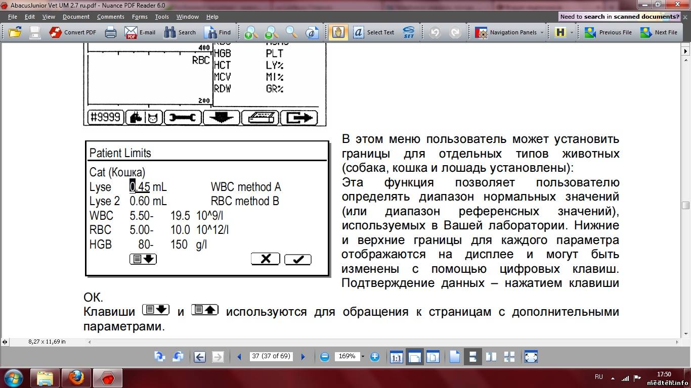

Прибор не корректно считает Тромбоциты (PLT) (завышает в 2-2.5 раза или вообще не считает) и не корректно отображает дискриминаторы на гистограмме на профили: кошка
На профилях: собака, крысы результаты удовлетворительные
Холостая проба проходит, Контроль качества проходит на профили QC, Используются реагенты РЕАМЕД
Возможно, кто имел опыт работы с данным прибором или с ветеринарными приборами такого класса, подскажите.

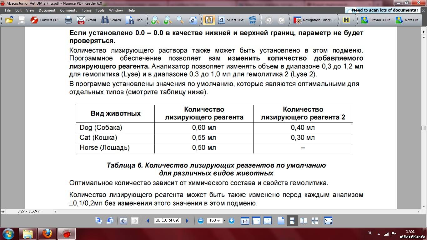

так глубоко не рыл, но могу подсказать следующее(по некоторому опыту Абакуса Джуниор ветеринарного) - для начала сравни сами профили кошка и собака - насколько знаю, они требуют двойного лизирования, возможно для кошки нет второго или недостаточен объем, и соответственно будет ошибка. Посмотри информацию в приложенном, это от Абакуса, но в остальном надо говорить с врачами и пробовать подбирать режим.
