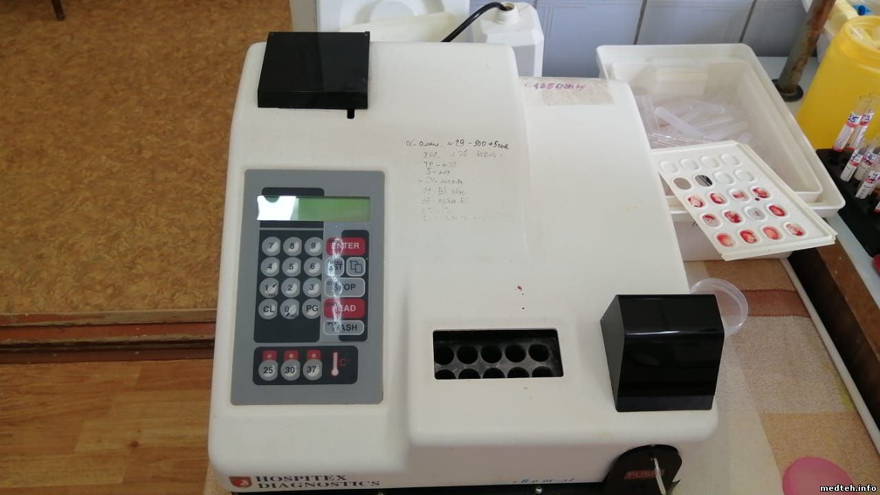

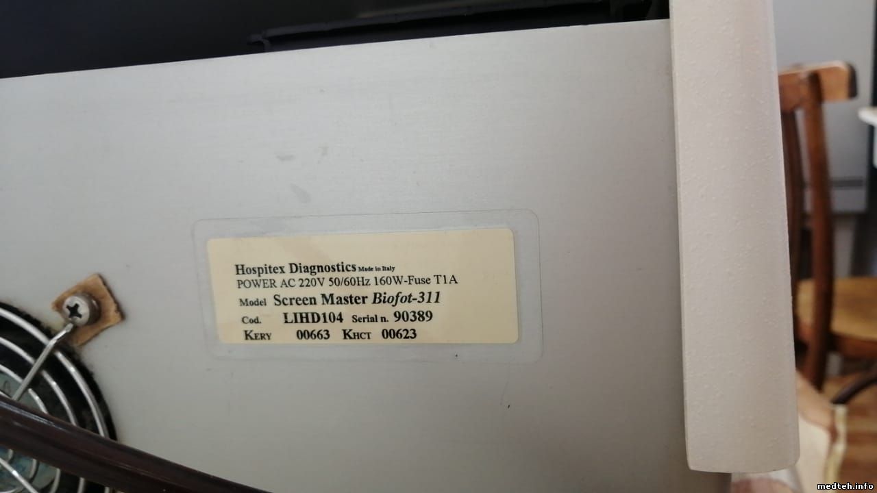

eroigorДата: Четверг, 26.Авг.2021, 16:11 | Сообщение # 19
У вас сообщений: 275
Cервисный инженер
IzheVWsk
Здравствуйте,коллеги!
Завтра предстоит замена лампы фотометра в Screen Master Biofot311 (LIHD104)
До сих пор с ними не сталкивался. Прошу помощи в юстировке. shok
