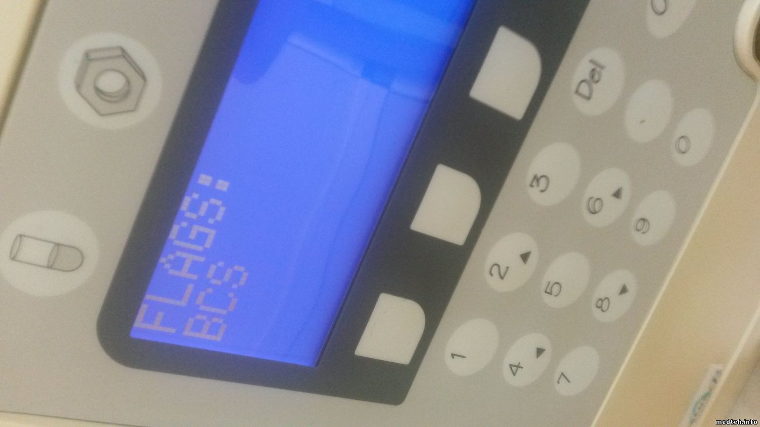

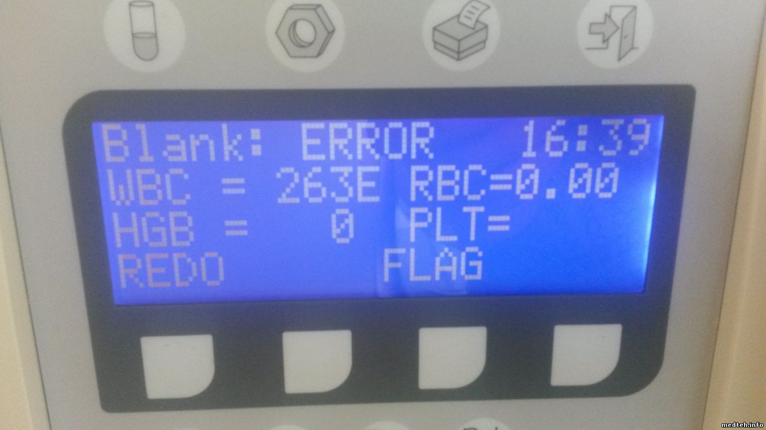

IlyaSmolyakovДата: Пятница, 27.Июн.2014, 07:45 | Сообщение # 15
У вас сообщений: 64
Сервис-инженер
Павлодар
Анализатор прошивки 1,86 (не знаю, важно или нет). Смысл в том что при включении не проходит бланк по разным позициям. То по WBC, то RBC, то гемоглобин.
Подскажите где копать. По поводу промывки - все промыто. Может где напряжение скачет.
AlexiumДата: Пятница, 27.Июн.2014, 08:05 | Сообщение # 16
Гайка - DIAG - TEST-результаты сюда.
В розетке?
IlyaSmolyakovДата: Пятница, 27.Июн.2014, 08:13 | Сообщение # 17
У вас сообщений: 64
Сервис-инженер
Павлодар
По заданному пути "Гайка - DIAG - TEST-результаты сюда." не пускает, так как бланк не проходит. не одна кнопка не работает. только повтор или выход.
Картинки только эти могу предоставить........
AlexiumДата: Пятница, 27.Июн.2014, 08:19 | Сообщение # 18
Перепрошить.
