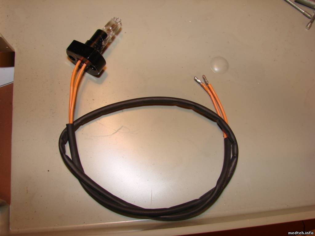

Пришел и на мою улицу праздник - отдали ВА-88 со сгоревшей лампой 12 В 20 Вт (у ВА-88А - 6 В 10 Вт). В столице просят 110 уев и то через 2 месяца. Придется лудить-паять.
seatovodДата: Вторник, 13.Сен.2011, 21:43 | Сообщение # 10
У вас сообщений: 625
STaras, глаза боятся - руки делают. Не изобрели ещё буржуи такую лампочку, что бы наши инженеры не "подковали". wink
SeptДата: Вторник, 13.Сен.2011, 22:17 | Сообщение # 11
Житомир
STaras, что за лампочка? Собираюсь тоже немножко разных подзаказать, может и эту до кучи.
STarasДата: Вторник, 13.Сен.2011, 22:26 | Сообщение # 12
Quote (seatovod)
- в точку.
Sept, ничего особенного - 12 В 20Вт спираль горизонтальная, цоколь G4.
Весь прикол, что всунули в железяку и залили эпоксидкой.
Я свою уже выкрошило-высверлило-выколупал.
seatovodДата: Вторник, 13.Сен.2011, 22:33 | Сообщение # 13
STaras, действительно, ничего особенного yes Только эпоксидку для фиксации использовать нельзя (или очень температуростойкую) - будет дымит и вонять. Лучше смесь канцелярского клея с затиркой для плитки или алебастром. А можно маленькую платку сделать по форме основания, впаять ножки от цанговых панелек и в них лампочку воткнуть - очень практично.
PS: Лампы лучше КГМН-12-20-2 закупить - они оказались аналогом очень хорошей OSRAM62258, но в 6-7 раз дешевле.
STarasДата: Вторник, 13.Сен.2011, 22:50 | Сообщение # 14
seatovod, патрон металлический (что на фотке), и втыкивается вверх ногами в огромный люминевый радиатор - видать для отвода тепла от лампочки. Что-то она, в отличие от СОЛАРов, вроде светит тут постоянно. Как бы лампочка не вывалилась из этих цангов - еще и рядом шаговый двигатель фильтра крутит, и второй обтюратор-модулятор гоняет, и лампочка вверх тормашками.
SeptДата: Вторник, 13.Сен.2011, 22:51 | Сообщение # 15
Житомир
STaras, пробегись по стоматологам и спроси у них смесь для пломб "Унифас", температуру нормально держит.
Я им в отражатели лампочки упаковывал, нормально. Сейчас такого нет, но просроченное встречается, не все выкидывают.
STarasДата: Вторник, 13.Сен.2011, 22:53 | Сообщение # 16
Quote (seatovod)
- а какой у них диаметр колбы? Т.к. больше 9мм наверное не влезет в этот радиатор.

seatovodДата: Среда, 14.Сен.2011, 20:30 | Сообщение # 19
Sept, извиняюсь, заработался blush Alexium, спасибо за поправку - действительно 64258.
STaras, судя по линейке (штангенциркуль спрятался) - диаметр как раз 9 мм.
seatovodДата: Среда, 14.Сен.2011, 20:34 | Сообщение # 20
Quote (STaras)
Это уже сложнее - у меня в САПФИРах цанги прокатывают, но там лампа горизонтально стоит. Кстати, после фиксации и юстировки в цангах можно или цанги обжать кусачками и (или) зафиксировать каплей припоя с кислотой.

Quote (nick7799КИев)
Быстро меряет, но точность оставляет желать лучшего... Я бы взял Microlab 300 от Vital'a, точность измерений будет выше...
на микролабах клапана любят дохнуть от некачественных реактивов. а стоят каждый из них как 4 лампы. Периодическая болячка с потерями шагов помпы. А уж по поводу стоимости замены потекшей помпы я вообще молчу. БА - 88 куда дешевле в обслуживании будет.
Quote (seatovod)
STaras, действительно, ничего особенного Только эпоксидку для фиксации использовать нельзя (или очень температуростойкую) - будет дымит и вонять. Лучше смесь канцелярского клея с затиркой для плитки или алебастром. А можно маленькую платку сделать по форме основания, впаять ножки от цанговых панелек и в них лампочку воткнуть - очень практично. PS: Лампы лучше КГМН-12-20-2 закупить - они оказались аналогом очень хорошей OSRAM62258, но в 6-7 раз дешевле.
кгмн на длине волны ниже 450 не особо светят и больше по габаритам, заморишься фокусировать. Переделывать патрон это уж совсем ювелирная работа, проще старую выколупать и новую туда воткнуть, а потом залепить термопроводящим клеем.
также хорошо подойдет лампа ILT L7404, она же Gilway GTL L7404

Цитата (Серый)
Цитата из сообщения, bukatelenet также хорошо подойдет лампа ILT L7404, она же Gilway GTL L7404 А подскажет кто нибудь где её купить и сколько она ориентировочно стоит.
брал на http://www.ebay.com , называется, Gilway Miniature Quartz Halogen Technical Lamp # L7404 по 7 с копейками уев за штуку при партии 20 шт.

Цитата bukatelenet ()
Есть Gilway GTL L7404. Отдельно от держателя. Новая. 550грн.
Спасибо большое, хотелось бы с держателем.
Не когда раньше таким не занимался (впайкой в держатель). Там же не просто контакты припаять нужно, ровно выставить, залить верно. Мороки много.
Да и зав.лаб. за обеими руками за оригинал с держателем.
Наверное у нас на Украине офф. представителей ихних нет =((.
Сообщение отредактировал Resonance - Четверг, 24.Апр.2014, 13:36
bukatelenetДата: Четверг, 24.Апр.2014, 13:47 | Сообщение # 30
У вас сообщений: 154
инженер медтехника
Donetsk
В Украине офф Майндрея только функционалка и узи. Сам когда то искал, но плюнул. Гиблое занятие. Киевские сервисники точно также выколупывают из патрона старую лампу и ставят туда новую. Неоднократно видел своими глазами результаты их трудов.
Есть, конечно, вариант заказать оригинал с алиэкспресса, но там доставка ОГОГО.
Если не хотите колупаться сами, могу сделать за вас. Но для точной юстировки лампы в патроне мне нужен сам аппарат или вам самостоятельно прийдется юстировать лампу.
Даже заводские держатели отличаются друг от друга.
http://www.aliexpress.com/item....68.html Вот оригинал
Сообщение отредактировал bukatelenet - Четверг, 24.Апр.2014, 13:55
Если не хотите колупаться сами, могу сделать за вас. Но для точной юстировки лампы в патроне мне нужен сам аппарат или вам самостоятельно придется юстировать лампу.
Очень печально это слышать. Буду искать в России, у них там есть офф. представительство. На их сайте нету ВА-88, есть обновленная версия ВА-88А , как я раньше слышал там другая лампа стоит. Так что может это уже раритет.
Если такое уж дело, сделаю сам. Я понял что просто взять патрон в клиентов и установить в него туда новую лампу на фиксаторе будет мало. Нужно потом еще ее проверить на самом приборе.
А мне больше старая версия нравиться. Схемотехника лучше просчитана. Поломок электроники почти нет. По качеству ВА-88А - как будто вообще другая компания делала, ухудшилось серъезно.
На самом приборе лампу тоже нужно будет выставлять по высоте.
Сообщение отредактировал bukatelenet - Четверг, 24.Апр.2014, 14:14

Какую лучше использовать лампу для замены родной:
Gilway GTL L7404 или OSRAM_64258
OSRAM_64258 найти более реально да и цена на нее более адекватная.
Вопрос не по теме, но все же:
В MicroLab 300 тоже такая лампа с креплением?
Там патрон типа как в софите осветительном под цоколь G4, только качественный. Для замены лампы ничего сверлить и ковырять нет необходимости. А лампа такая же. Ага.
Сообщение отредактировал bukatelenet - Пятница, 25.Апр.2014, 10:55
bukatelenetДата: Пятница, 25.Апр.2014, 11:00 | Сообщение # 35
инженер медтехника
Donetsk
Вопрос религии.
Но из опыта могу сказать, что у Gilway GTL L7404 интенсивность свечения чуть выше, если окалину с ножек хорошо убрать. Где то на 10-15% ярче выходит, чем у OSRAM_64258. На микролабе 300 0.470 у ЖТЛ против 0.650 у осрам в режиме юстировки лампы. А на практике для работы разницы нет.
Сообщение отредактировал bukatelenet - Пятница, 25.Апр.2014, 11:00
