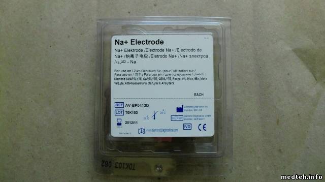

George_LabtechДата: Среда, 25.Июл.2012, 15:59 | Сообщение # 15
Врач
К AVL 9180/9181 так же подходят электроды производства Diamond Diagnostics (США).
ссылка на каталог производителя http://diamonddiagnostics.com/resource/literature/SOP05-0001F%20Product%20Catalog.pdf
Данные электроды можно приобрести здесь ----> http://www.labtech.su/catalog/smartlyte.html
WhiteWolfДата: Среда, 25.Июл.2012, 16:36 | Сообщение # 16
У вас сообщений: 91
Сервис Инженер
Барбадос
Хиллаби
1 к 1 одно и тоже. Хотя там внутри чего то другое лежит.

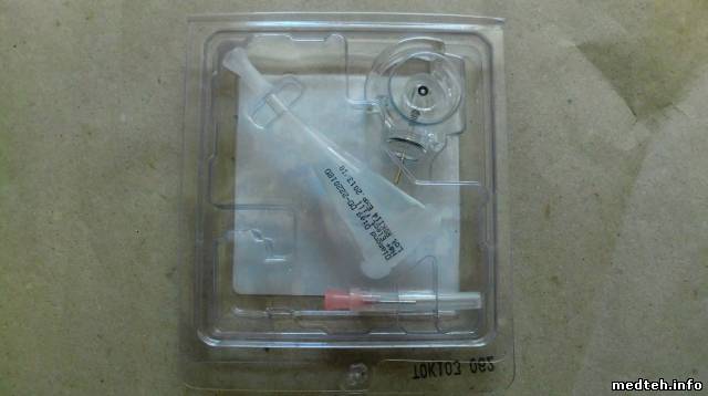

В общем послушаем мою историю. В ноябре месяце умерли у меня оригинальные рошевские электроды (аппарату 2 года) отжив свой срок они постепенно умерли. Встал вопрос о закупке новых электродов и так получалось что и паков к прибору. месяц ожидания и ко мне приходят электроды фирмы даймонд диагностикс, что выше на фото кем сфотаны в этой ветке. И от той же фирмы паки. И что вы думаете - НИХРЕНА НЕ РАБОТАЕТ прибор не проходит калибровок, если и проходит то показывает какую то ерундень. Продолбался с ним больше месяца крутил вертел мыл трубки промывал пробозаборник приколхозивал пак так и этак, искал подсосы воздуха, сомнительные трубки менял на нормальные. У нас в городе есть еще один такой аппарат в другой больнице. Мне удалось связаться с сервисной службой фирмы рош (кстати очень отзывчивые товарищи) и договорится с их инженером о встрече когда он поедет обслуживать второй этот аппарат. По его приезду мы поставили оригинальный пак (хоть и просроченый на год) и оригинальные электроды. АППАРАТ ЗАВЕЛСЯ И ПОКАЗЫВАЕТ НОРМАЛЬНЫЕ РЕЗУЛЬТАТЫ ДАЖЕ С ПРОСРОЧЕНЫМ ПАКОМ. Мораль - хоть электроды и новые далеко не факт что они годятся работайте лучше с оригинальными. Я очень много матерился когда узнал что косяк не в приборе а в расходниках, после этого я долго ругался с заведующей лабораторией что всякую хрень закупают. В общем дело ваше но мне кажется что стоит начать с электродов. Надо кстати сделать распечатку на принтере аппарата на которм он напечатает значение напряжений на электродах я могу выложить нормальные данные которые он должен показывать и данные которые он показывает у меня с хреновыми расходниками и сразу будет видно дело в электродах или нет
