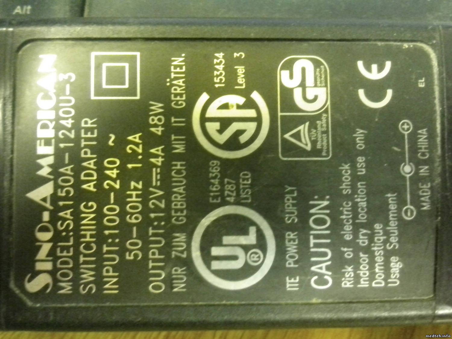

Товарищи, подскажите пожалуйста кто менял элемент питания (АКБ) и БП, в сервиснике не нашёл, официалы молчат...

БП смотрите по параметрам на выходе. ничего уникального в нем нет.

Serg74Дата: Четверг, 08.Дек.2016, 05:35 | Сообщение # 32
У вас сообщений: 1101
Инженер лаборатория ИВЛ
black_fury,
Блок питания
