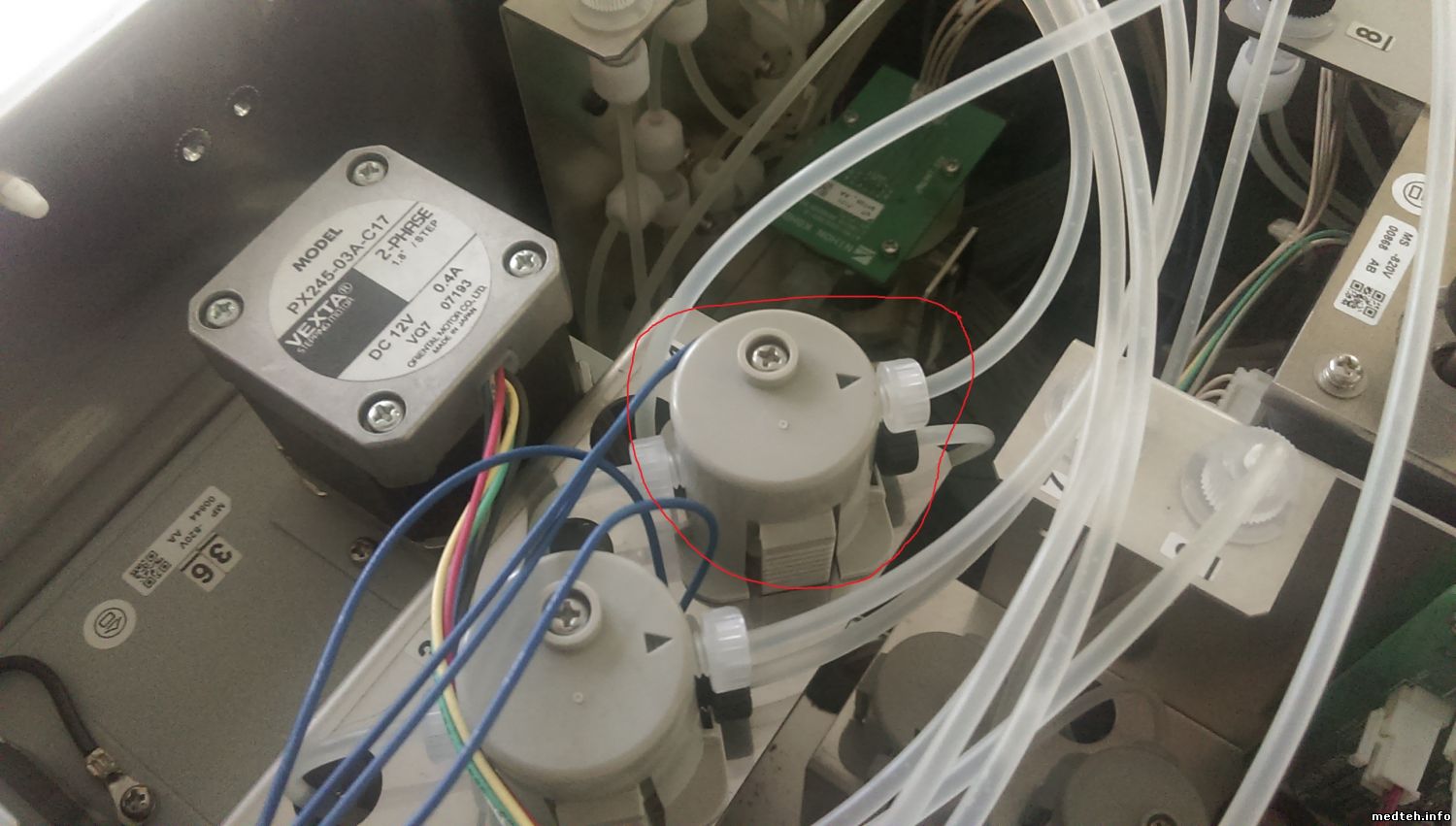

Предположительно проблема в клапанах.
С правой стороны аппарата есть клапан № 2 XP-512V у него обнаружен подтек и после разборки выявлена потертость на сердечнике. Похоже требуется замена клапана. Скорее всего это не решит мою проблему.
Мне не понятно за что именно отвечают каждый из клапанов. Скорее всего нужно найти клапан, который отвечает за переход с ручного режима на закрытый, но я без понятия где он может быть.
Конечно возможно дело может быть и не в клапанах, в чем-то еще.

Проблема решилась заменой 3-х ходового клапана №4, это самый загруженный клапан. Фото во вложении.

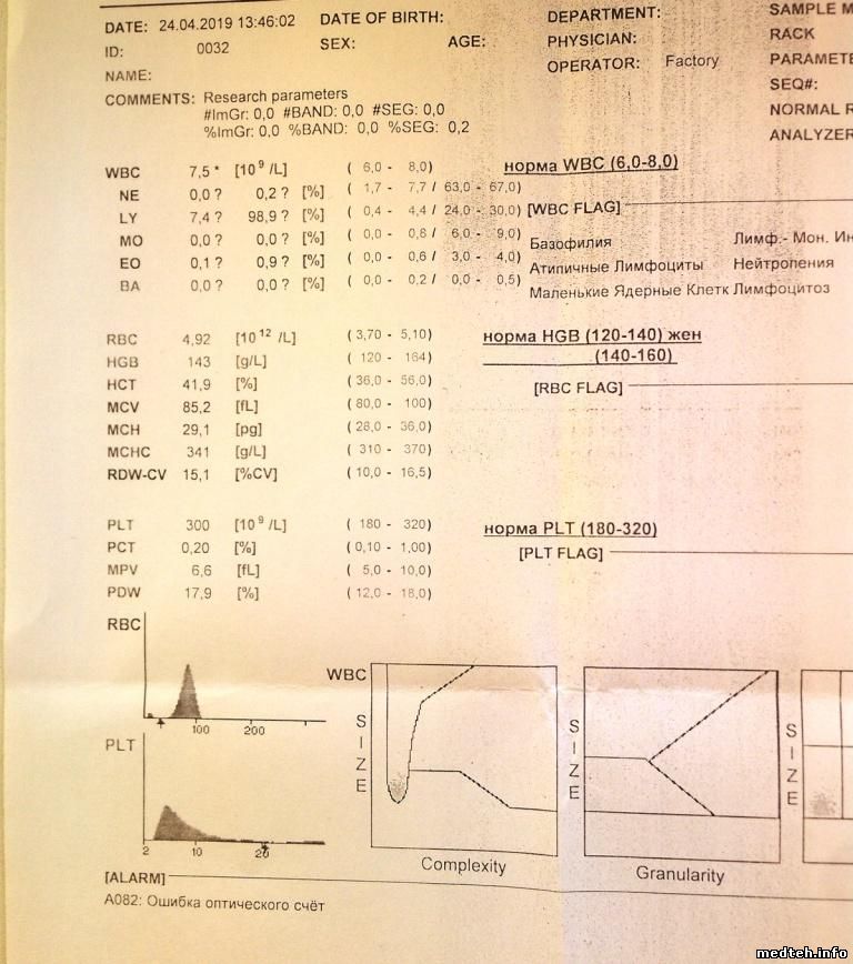

Такая проблема: анализатор МЕК 8222 не считает лейкоцитарную формулу, выдает ошибку "А082" - "Ошибка оптического счёта".
Лазерный модуль включен, кнопкой и ключиком, индикация на передней панели загорается, подача дилюэнта на лазерный модуль есть, движение жидкости через капилляр в лазерном модуле есть. Печатает вот такой результат:

meryakhubov, справа от больших измерительных камер висит маленькая камера, куда иглой подаётся порция крови для измерения в лазерном блоке. Предварительно анализатор наливает в эту камеру дилюент, в который затем опускается игла и добавляет пробу. Из этой камеры кровь с дилюентом поступают в камеру смешивания (находится за правой крышкой), в которой смешиваются с лизирующим и потом подаются в лазерный блок. Необходимо проверить, уходит ли вся кровь из маленькой камеры. Если нет - в неё не наливается достаточное количество дилюента, проверяем клапан, через который он подаётся (один из клапанов под верхней крышкой).
Другой вариант - в камере смешивания не создаётся достаточный вакуум (трещины). Если кровь нормально уходит в камеру смешивания, но не идёт дальше, то смотрим клапана за правой крышкой. На меках 8222 и 7222 клапаны не самые долговечные, покрытие штока стирается и заедает. Стёртые места мы обычно мажем графитовой смазкой от Сапфира, ну или меняем целиком.

useful, большое спасибо, ошибка ушла сама, с лейкоцитарной формулой разбирался другой специалист ...

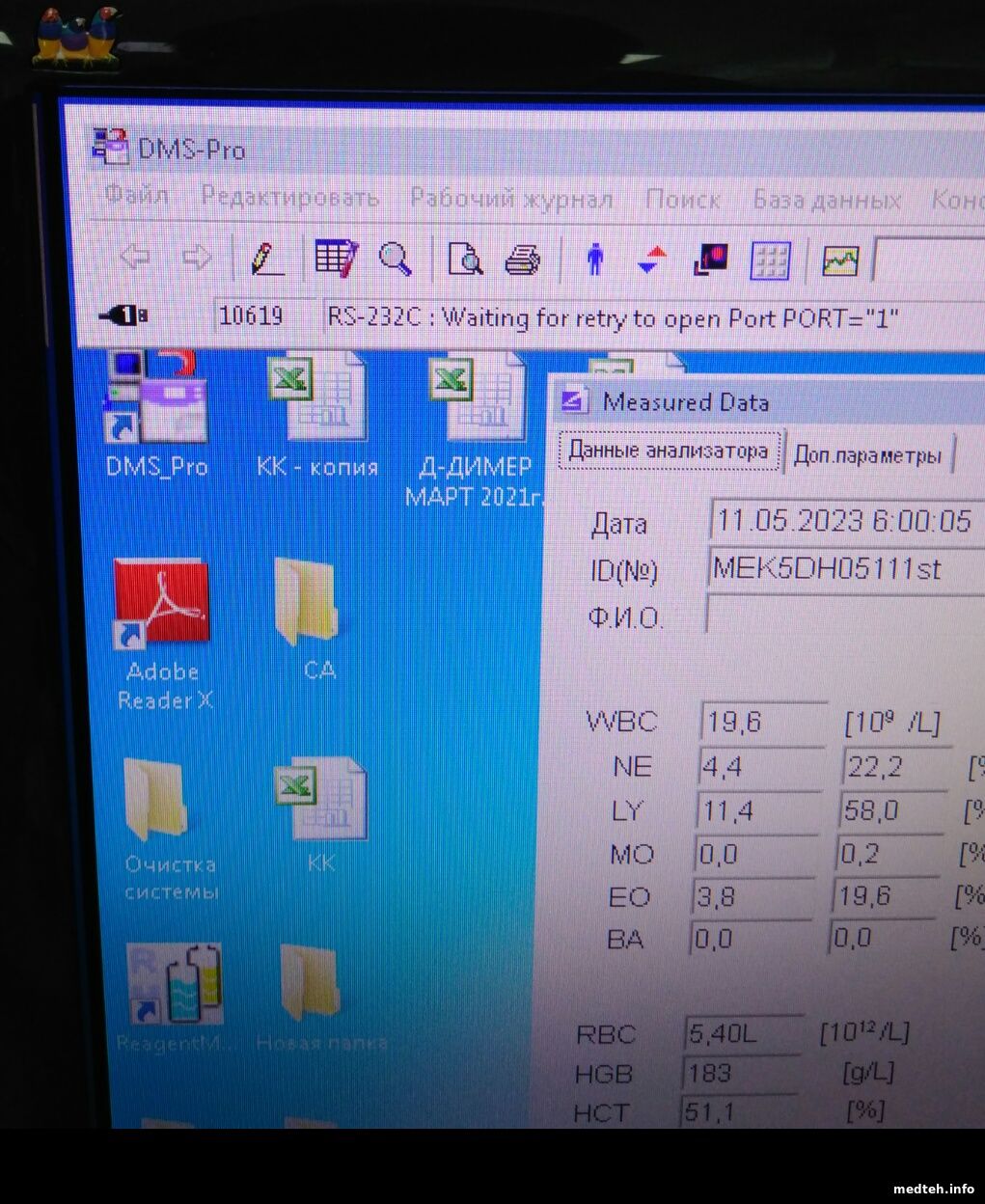

Вопрос программистам.
Анализатор скидывает результат через USB на комп (win 7). Ввиду длительного простоя, прибор стоит в реанимации, USB соединение отваливается.
Чтобы возобновить передачу переподключают USB, что жутко неудобно.
Официалы сетуют на то, что винда отключает USB-порты и советуют отключить в настройках электропитания отключение USB.
Это было проделано, но результат отрицательный.
Нет ли какого-нибудь способа периодического опроса USB, чтобы винда их не отрубала?
Сообщение отредактировал vvp - Четверг, 11.Май.2023, 17:20
AlexiumДата: Четверг, 11.Май.2023, 17:29 | Сообщение # 30
периодически вставлять флешку в компьютер - винда включает все порты и производит их опрос, можно к этому делу подключить внешний таймер который будет периодически соединять с флешкой.
Так об анализаторе какой модели речь - МЕК 8222 или всё-таки о МЕК 8222К ?
Чтобы был понятен вопрос, и чтобы он не казался "тупым", аналитически посмотрите информацию в сообщ.1 темы.
Нет MEK 8222, есть модификация MEK 8222K на напряжение электросети 220 вольт и MEK 8222J на сеть 120 вольт.
vvpДата: Пятница, 12.Май.2023, 20:15 | Сообщение # 31
У вас сообщений: 405
Уточню.
Цитата Alexium ()
можно к этому делу подключить внешний таймер, который будет периодически соединять с флешкой.
Не совсем понял что за внешний таймер.
Я хотел что-то типа скрипта, запускающегося виндовским планировщиком заданий.
AlexiumДата: Пятница, 12.Май.2023, 20:53 | Сообщение # 32
vvp, вот обсуждения похожего - https://forum.ixbt.com/topic.cgi?id=26:42312
Таймер, типа такого - https://aliexpress.ru/item....6TiwVWb
