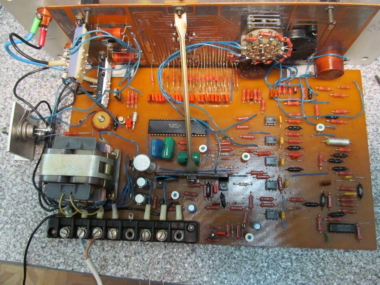

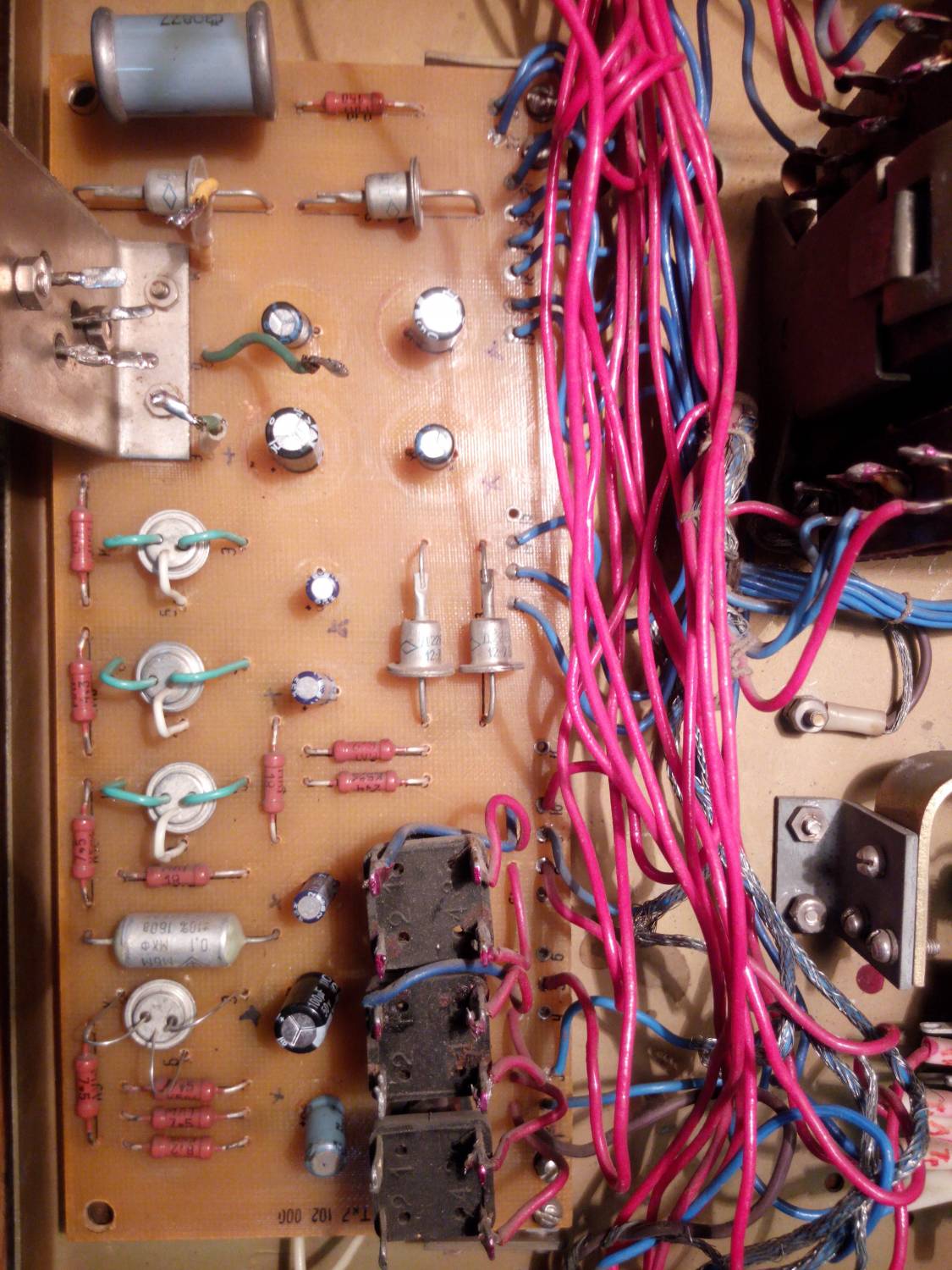

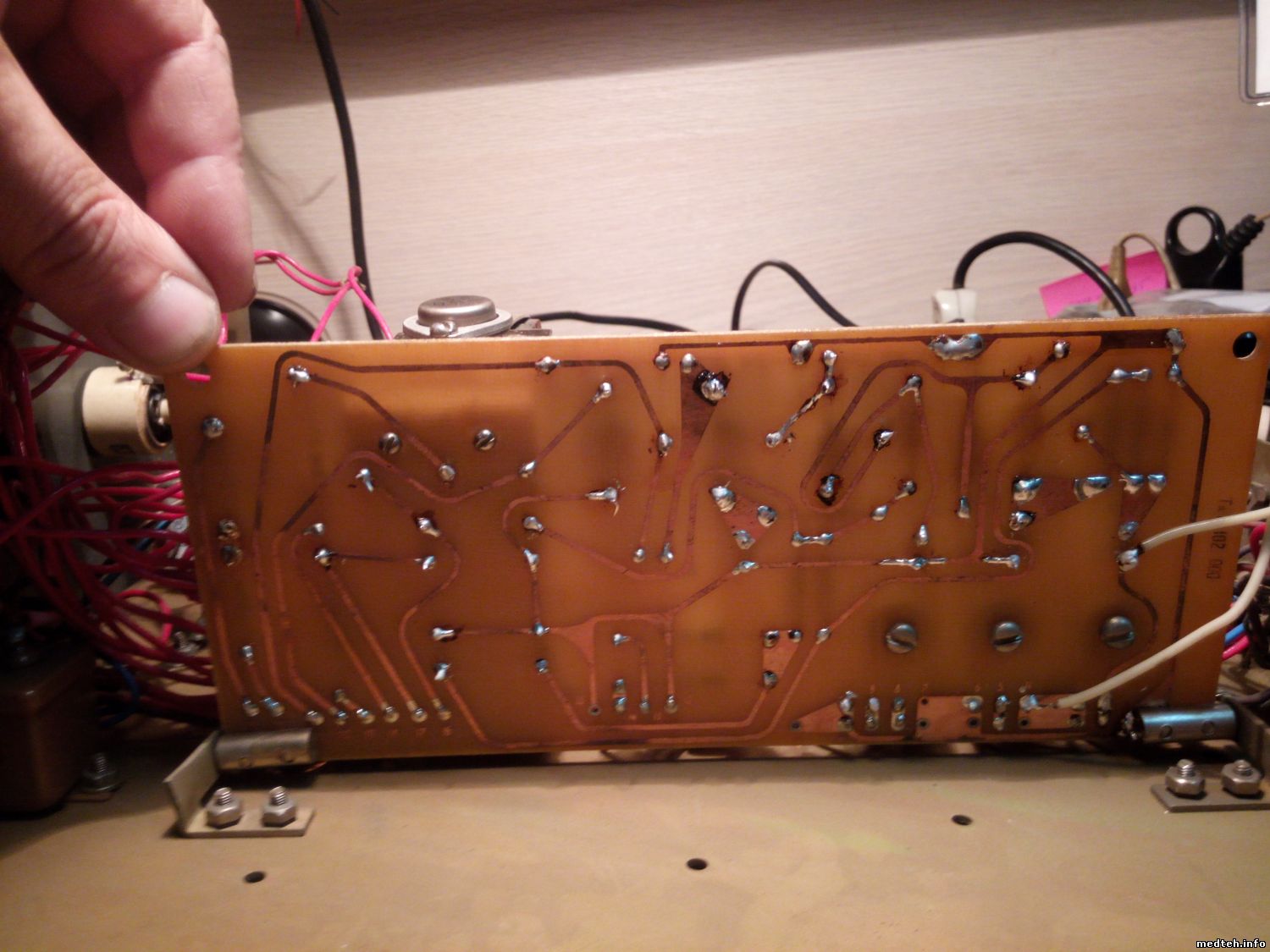

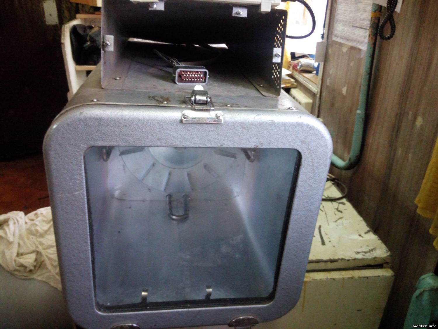

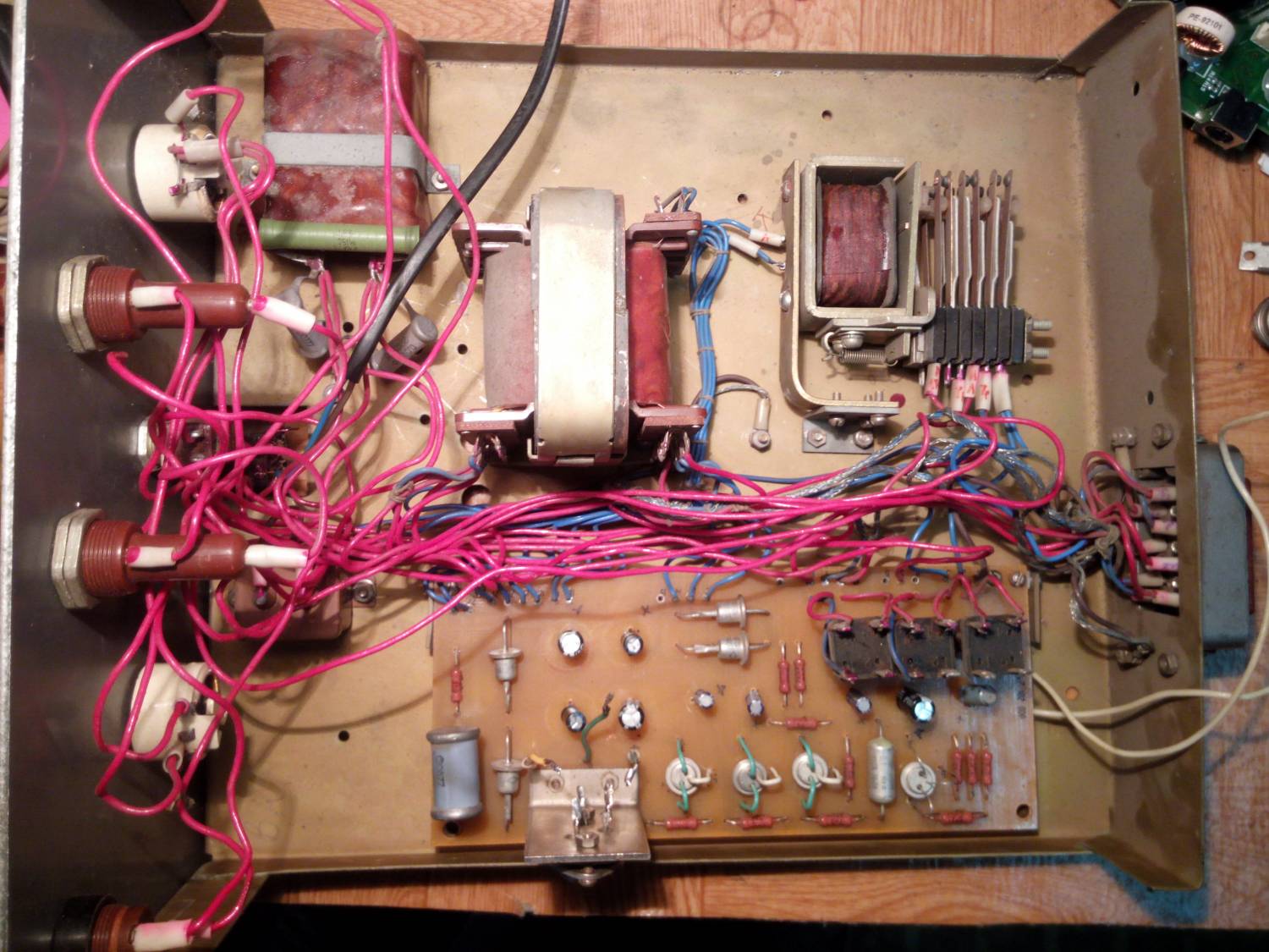

Люди,а видел кто нибудь такое? Назывется АСИС.Схемы нет.Не включает ТЭНы.Сопротивление датчика при комнатной температуре 259 ом.Подвесил вместо датчика переменник- ни какой реакции.Электролиты тупо заменил.Транзисторы,диоды проверил.Реле в норме.Вроде и схема- фигня,а запустить не могу.Помогите схемой или советом что еще предпринять.

Люди,а видел кто нибудь такое? Назывется АСИС.Схемы нет.Не включает ТЭНы.Сопротивление датчика при комнатной температуре 259 ом.Подвесил вместо датчика переменник- ни какой реакции.Электролиты тупо заменил.Транзисторы,диоды проверил.Реле в норме.Вроде и схема- фигня,а запустить не могу.Помогите схемой или советом что еще предпринять.Писал в старую тему по АСИС,но видимо её никто не смотрит.

Применяй "метод грубой силы" - поэлементную проверку. Из первого фото: какие-то маленькие (по размеру) электролиты в цепях питания. Проверить переменики задания температуры, померить напряжения на выводах транзисторов Да и саму схему по "печатке" вполне можно составить, не так уж и много деталей и разводка незапутанная

Электролиты, я так понял современные, их уже поменяли. Прошу прощения, а пердохранители-то как? Напряжение на вторичке транса, на плате? Тэны звонятся?

Уважаемые,я может чего то не понимаю,но при отключении П214,стоящего на включение реле и перемыкании контактов К-Э реле включает ТЭНы,о чем свидетельствует поджиг соответствующих ламп на лице.Соответственно вторичка не при делах.Кондеры современные(ПОМЕНЯЛ),МП39 стоящие в предвариловке тупо заменеы на новые(счастье-есть запас от предшественников ).Yurkevich метод грубой силы применен в полном объеме.swin ТЭНы звонятся нормально,есть запсные в ЗиПе-сравнил.Переменники звонятся, плавно ,без скачков меняют сопротиление.Напряжение на транзисторах рад бы проверить,но не знаю что там должно быть.Alexium ТС-80 хорошо,но знать бы что в мосту и на датчике t.Там стоит по моему три проволочных сопротивления плюс датчик t тоже вроде бы проволчный.Ни каких трансов в оконечке.Шайтан какой то,блин.Там ломаться то больше нечему.

Alexium я же не против знаний в электронике.ТС-80 очень похож,только без подогрева датчика.А вот сколько должны иметь резисторы моста и датчика?Я же вместо термодатчика цеплял переменник,а разбаланс не наступил.Хотя если вертеть установку температуры разбаланс должен и так появиться.Вернее так-контакты рэле включения ТЭНов разомкнуты,а при разбалансе замкнуты. Попробую проверить по сопротивлению мост ТС-80 и АСИС на идентичность.R датчика t АСИС 259 Ом,R датчика t ТС-80 268 Ом-очень близко.Хотя что катушкам сопротивлений может сделаться.

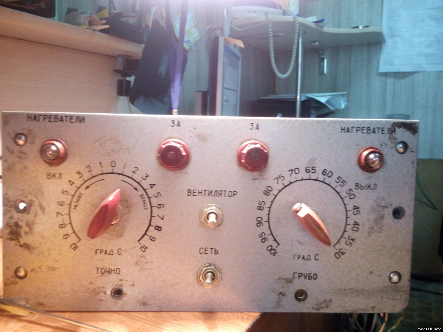

Уважаемые коллеги помогите - нужны схемы на блок управления и сам аппарат для свертывания и инактивирования сыворотки АСИС
выпуска 1995 года. Фото блока управления приложены. Выходит боком система техобслуживания медоборудования по торгам. Мастера
одной компании для ремонта сняли проводку внутри аппарата(проводов нет), И распаяли часть монтажа блока управления. Потом больницу
обслуживали еше две организации. Сегодня не осталось даже паспорта.
