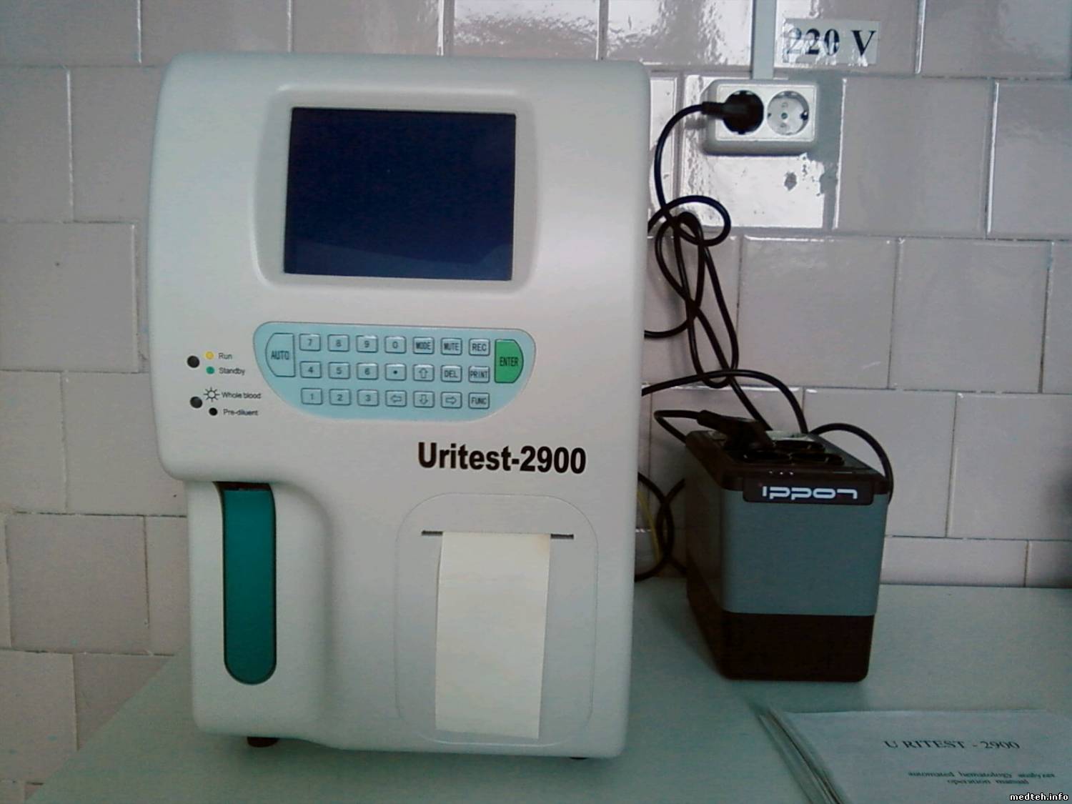

Друзья, кто сталкивался с таким прибором? А то в одной из наших больниц он уже два года стоит бестолку. На каких реагентах работает и есть ли сервисная документация?

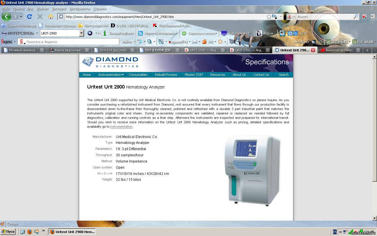

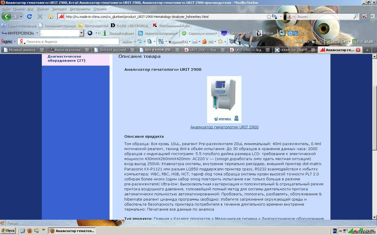

да, повезло! unknown Таких в наших краях не было. По просторам инета определился как гематологический счетчик с дифференциацией лейкоцитов на 3 субпопуляции, и 19 параметрами, да еще и с китайской родословной. Скорее всего клон чего нибудь обычного, надо смотреть внутри, а по реактивам все то же что для всех с такими параметрами. Но особенно впечатлил перевод во втором вложении с сайта мейд ин чина, просто прослезился. rofl

Да и самое последнее - агрегат у многих позиционируется как ветеринарный http://urit.tradeindia.com Но по опыту Абакуса знаю точно, что на ветеринарном можно измерить человечью кровь, а на человечьем анализаторе не всех животных. А на сайте производителя, в русской версии, его вообще нет.

ИгорьPetrovitchДата: Четверг, 21.Мар.2013, 19:50 | Сообщение # 9
У вас сообщений: 100
Пенза
Фотографии прибора добавлены в хранилище.
Кто опознает чудо китайского медпрома?
