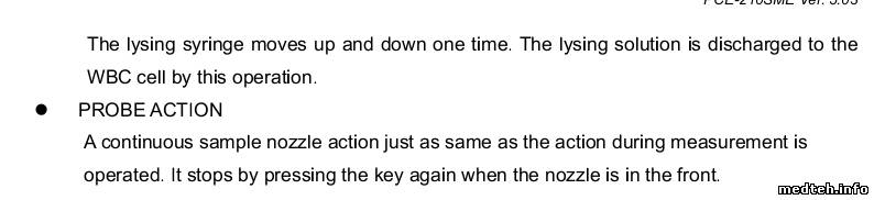

и подскажете как можно исправить если игла не правильно позиционируется по горизонтали, что можно подкрутить где копать?

Если есть ошибки с горизонтальным позиционированием иглы, то проблема как правило в шлейфе. Шлейф в последних модификациях 12 pin х 1мм (длину не помню). Можно заказать в Интермедике или подыскать подходящюю.

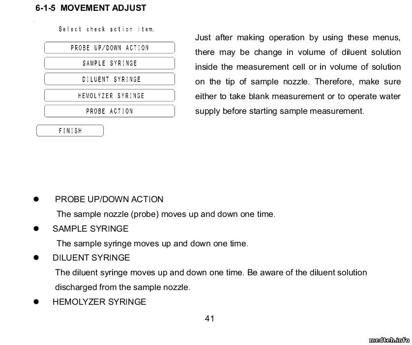

Доброго времени суток всем.
У меня странная штука с ERMA PCE-210.
Сначало жаловались на скип, затем выяснилось, что когда раздаётся скрип он перестает считать запущенную пробу. Сидел я часа 2 запускал пробу за пробой и ничего. и тут добрая тета лаборант запускает пробу и кричит, что он скирпул.
ВЫдал он цифры не понятные и ошибку "Check probe up\down". Все нормализуется после второй промывки.
Все полозья смазаал, все рабоет как часы (китайские), никаких диффектов и при это каретка двигается как надо. Что это может быть?
anatolДата: Вторник, 25.Янв.2011, 09:24 | Сообщение # 59
У вас сообщений: 64
Инженер-системотехник
Попробуйте запустить тест на движение каретки. Погонять многократно.
Возможно проблема с шлейфом каретки. Меняю их регулярно.

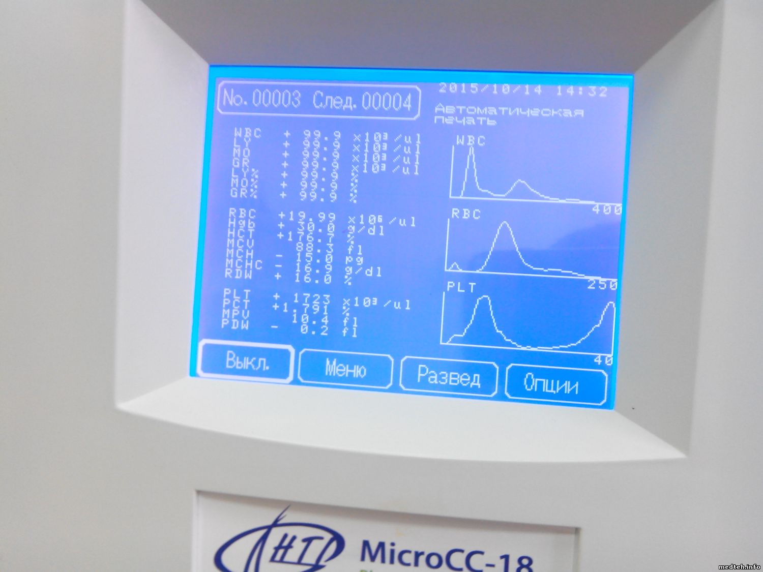

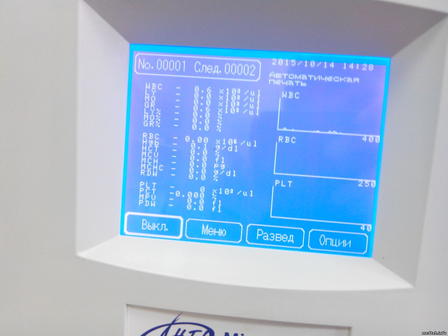

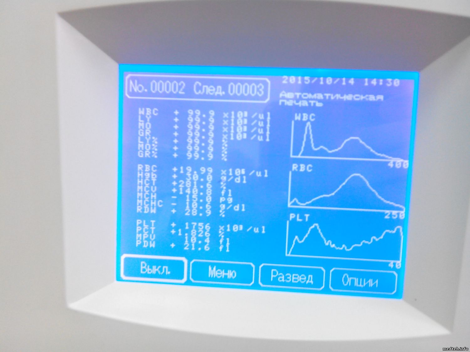

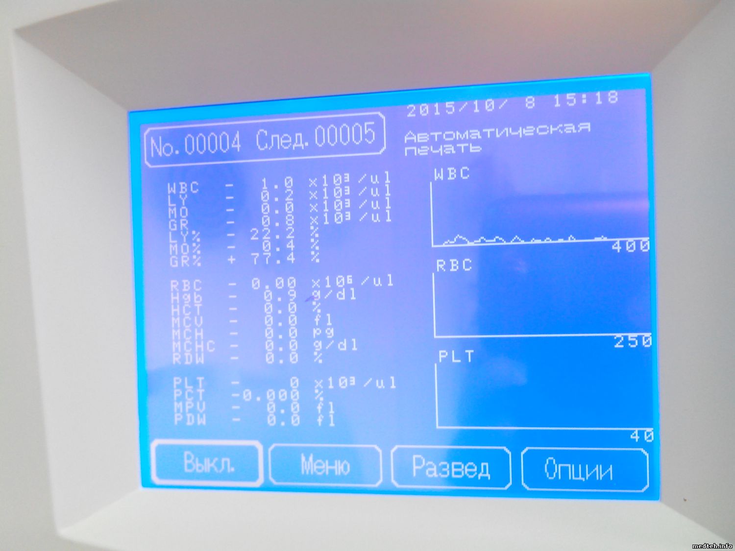

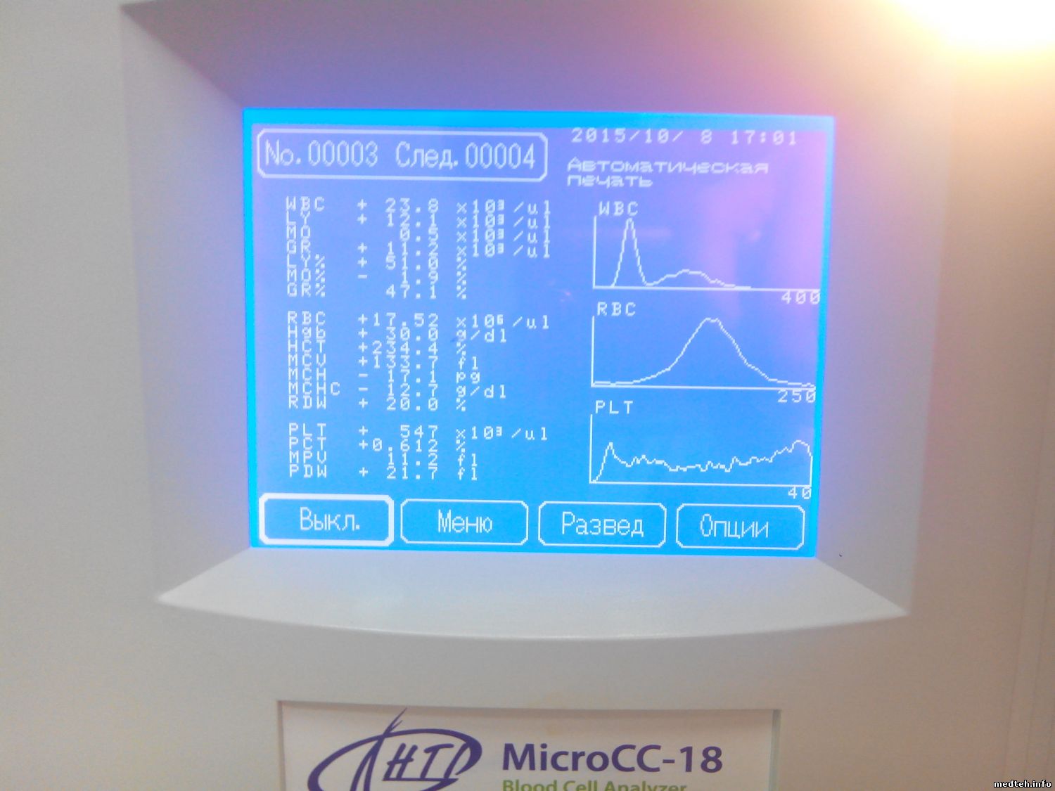

Доброго дня, товарищи! Приехал ко мне аппаратик MicroCC-18, по сути та же Erma-210, только русскоязычная. Проблема была такая: при заборе пробы поливало с моющей станции. Оказался забит обратный клапан после перистальтической помпы. Всё прочистил и все каналы промыл хлоркой.
После попробовал провести измерение пробы: холостая проба проходит с фоном по WBC и HGB (фото1), судя по гистограмме это либо какая-то грязь, либо помеха.
Замачивал камеры хлоркой, промывал каналы дилюента и лизирующего. С холостой пробой ничего не изменилось.
Попробовал измерить контроль: он хоть и просроченный, но должен выдать цифры около нормы, а получились цифры просто огромные (фото2).
Полез проверять электроды в камерах: Электрод, который за апертурой звонится накоротко, а который в камере звонится в килоомах (порядка 1,5 кОм).
Собственно вопрос: Электрод в камере должен звониться накоротко или там есть резистор где-то? Причем электроды звонятся так в обоих камерах.

fred1Дата: Вторник, 25.Янв.2011, 09:24 | Сообщение # 64
У вас сообщений: 551
Анапа
На erma-210 ремонтировал апертуру, отгнивал провод ...
В вашем варианте похоже то же самое,там эритроциты то же огромные ...но Hb низкий ...
посмотрите внимательно, если есть хоть какие то следы зеленого цвета на проводе , апертура же прозрачная иногда хорошо видно ! Как вариант, капал дилюент на провода ...
Есть ли лизис ? Ну и совсем дикая идея можно же напрямую проводки кинуть, типа скрепки в камеру опустить ... На моей памяти ни в одной апертуре резюков не видел !!!
Тысячу раз проверь ! А потом отрежь !
andreykaДата: Вторник, 25.Янв.2011, 09:25 | Сообщение # 65
У вас сообщений: 160
инженер по лаборатории
СЗФО
Доброго дня!
С электродами разобрался, все звонится хорошо, окисления нет. Лизирование идет.
Пробовал ставить на другие реактивы,ничего не изменилось. Измерял контрольную кровь не просроченную, результаты во вложении. При холостой пробе есть только небольшие колебания по WBC. При измерении контрольной крови цифры космические.
Что еще проверить можно? Идеи уже заканчиваются.
Гемоглобин кстати всегда 30.0 при измерении контроля (норма). Напряжение на светодиоде занижено: у меня 1.8v, а должно быть 2.65v, но это не снимает вопроса по остальным параметрам. Кстати если лампой настольной светить в камеру, или просто крышку снять, то гемоглобин адекватно меряет)
Сообщение отредактировал andreyka - Четверг, 15.Окт.2015, 10:14
Teufel8Дата: Вторник, 25.Янв.2011, 09:25 | Сообщение # 66
Ногинск
Прибор может плохо промываться от проб (это перистальтические помпы и клапаны пережимные).
Самый плохой вариант - трещина в апертуре
fred1Дата: Вторник, 25.Янв.2011, 09:25 | Сообщение # 67
Анапа
Как то очень странно выглядит, если посмотришь, то в последних фото цифры зашкаливают, в предыдущем посте было более адекватно...еще я заметил , гистограммы полностью идеальны, а ведь они отражают цифровые значения в процессе измерения ... и еще гемоглобин ! Ну не может быть 30 !!!
Смотри возможно с питанием проблема, начни с исходного, исследуй все что связано с переливом, куда и как мог затечь протекающий дилюент !!!! ( как вариант - может светодиод залило ???)
Удачи ! Ждем сообщений !
RizvanДата: Вторник, 25.Янв.2011, 09:25 | Сообщение # 68
У вас сообщений: 79
Грозный
Да там просто тип крови надо поменять только и всего. Встречался с таким, только у меня не русифицированный был прибор. Останется решить проблему с Hg.
andreykaДата: Вторник, 25.Янв.2011, 09:25 | Сообщение # 69
СЗФО
Прошу прощения за отсутствие, починил прибор и на радостях (а это была последняя рабочая пятница - дедлайн) в отпуск ушел biggrin
Спасибо за подсказки, дело оказалось действительно в типе крови. Как то я упустил это из виду, но логически пришел к этому в конце концов)) Прибор был грязный, отмылось все далеко не с первого раза. После промывки все показатели пришли в норму, контроли измеряет стабильно.
