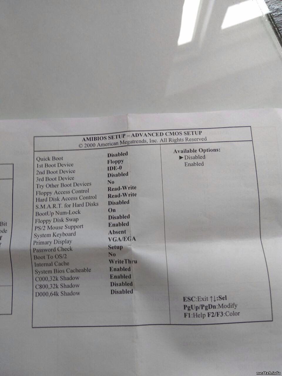

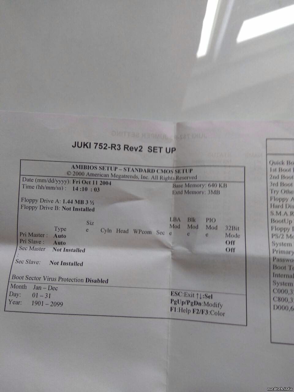

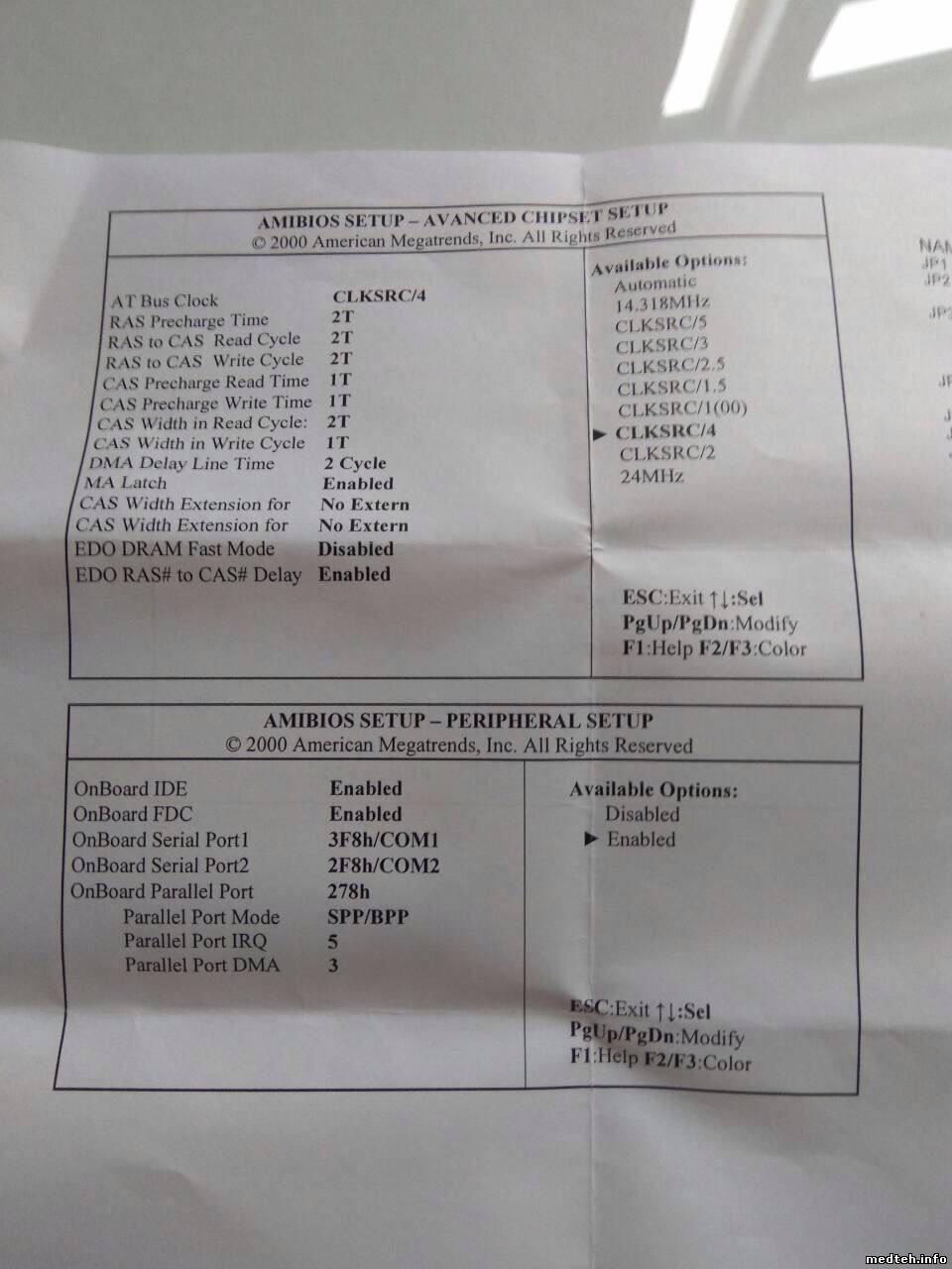

Цитата VladLan ()
Выдаёт ошибку связи с гидравлическим контроллером, код 51. Кто, что подскажет?
Сбились настройки BIOS встроенного компьютера. Снимите переднюю крышку, под ней приклеен прозрачный конвертик, в нём дискетка. За дискеткой - сложенная бумажка, на которой напечатаны настройки BIOSа. Войдите в SETAP BIOSа (стандартно, DEL при загрузке), и установите всё так, как указано на бумажке. Проблема в таймингах памяти.

fanny7777Дата: Суббота, 16.Сен.2017, 10:49 | Сообщение # 19
У вас сообщений: 22
Днепропетровск
Cложенная бумажка, на которой напечатаны настройки BIOS:
