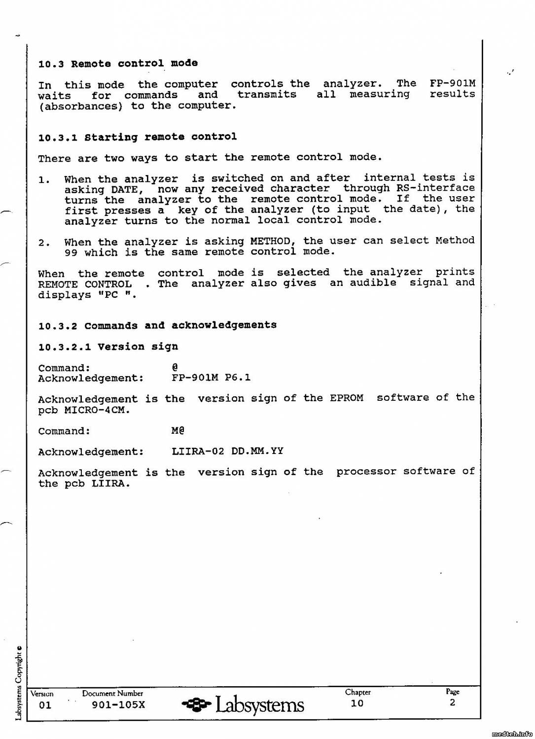

В одной из больниц ФП901М нужно подключить к компьютеру. Старый компьютер накрылся, сняли с него жесткий диск с установленной программой и поставили в новый системник. Программа на компьютере запускается но при запуске измерений пишет слово "ошибка" и зависает. Документации по подключению нет. Подскажите как быть. Может быть у кого-то есть документация. Заранее спасибо.

Shmiga,
попробуй включить анализатор по вложенному описанию.
