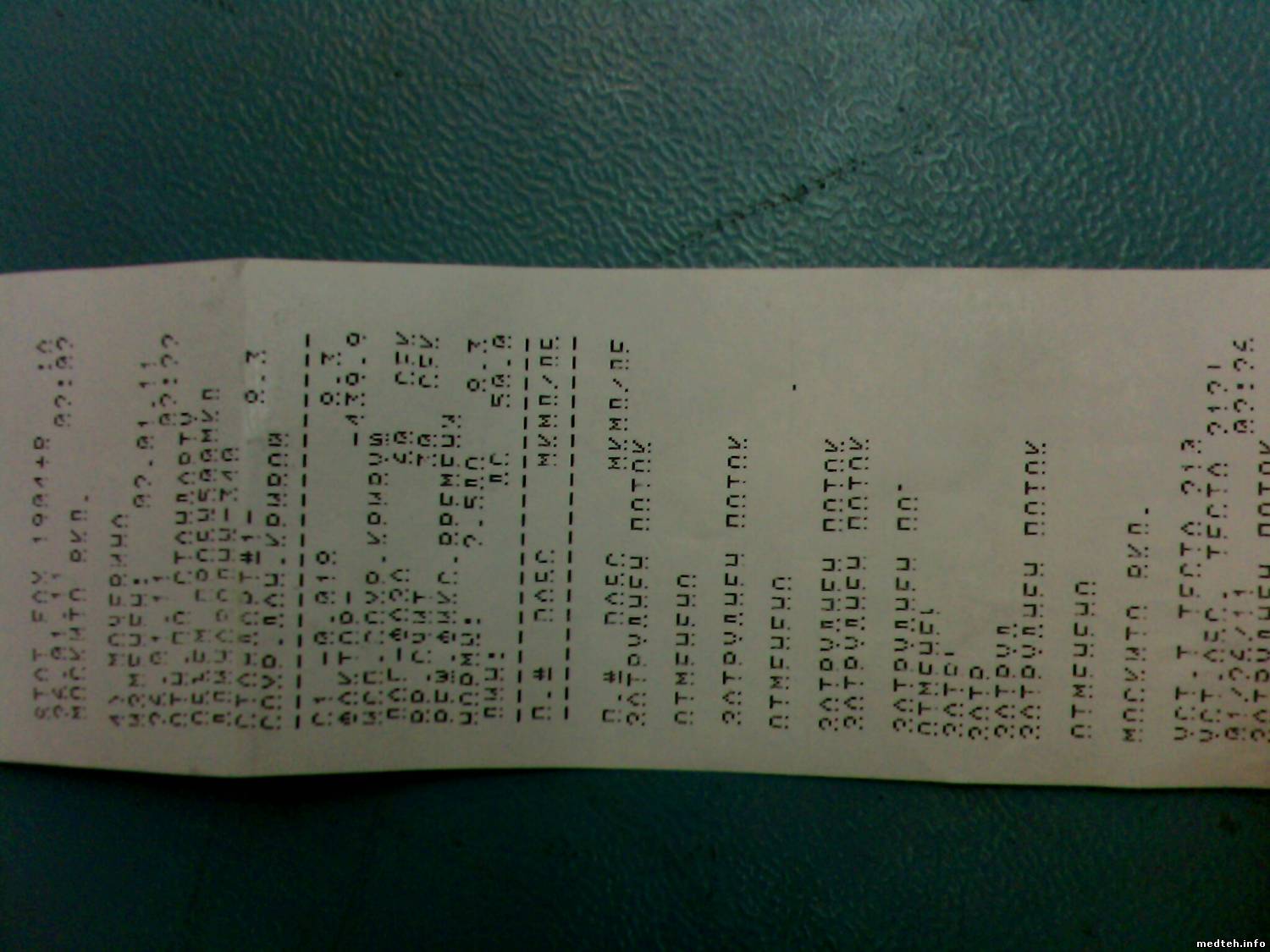

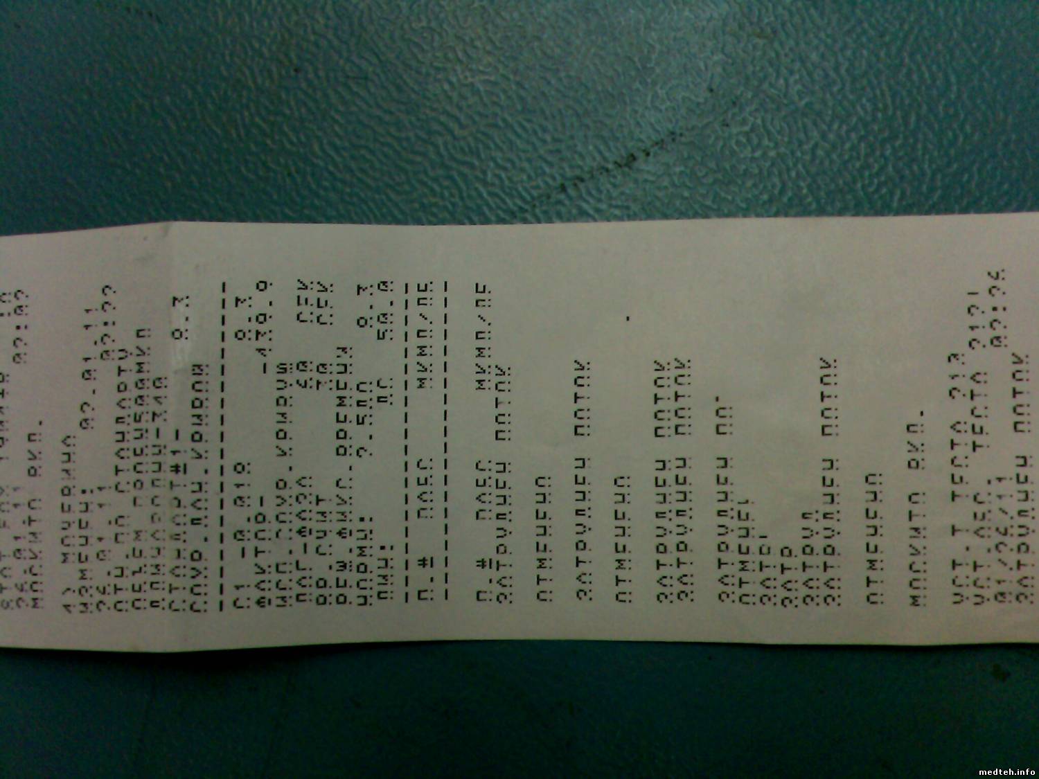

Пришел на ремонт Stat Fax 1904+ с ошибкой ЗАТРУДНЕН ПОТОК, хотелось бы узнать что это значит. Прибор вместе с москито. Как я не пытался воссоздать эту ошибку у меня не получилось. Подскажите.

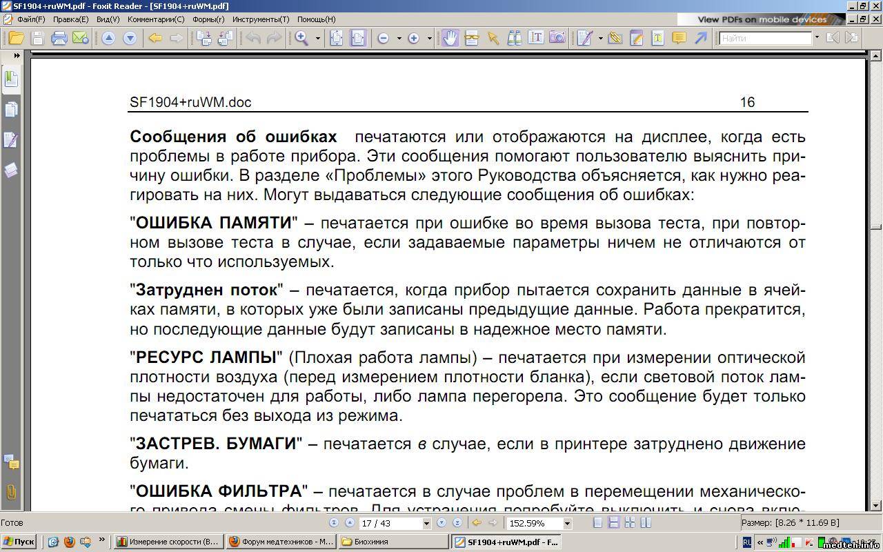

vvp,
смотри приложенное, это из пользовательской.
zx19Дата: Четверг, 17.Фев.2011, 17:36 | Сообщение # 31
думаю опять проблемы с Далласом. как минимум с него нужно начать.

спасибо за советы. Похоже это даллас, практически все методики стерты. Поменяю, отпишусь.
