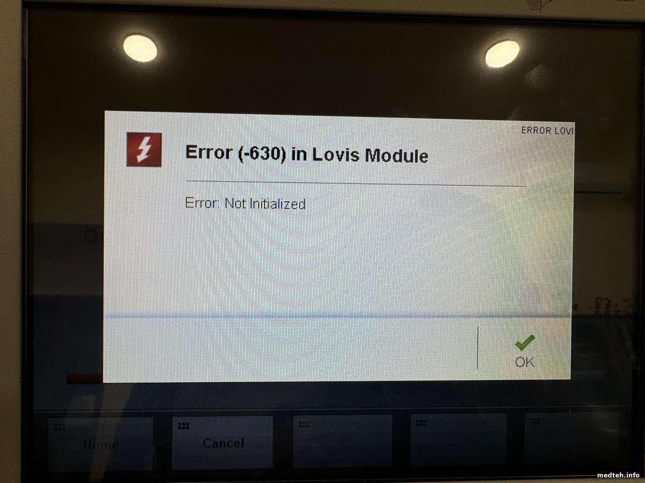

Микровискозиметры автоматизированные Lovis 2000M, Lovis 2000ME предназначены для измерения динамической вязкости жидкостей в условиях лаборатории. Производитель австрийская фирма "Anton Paar GmbH".
Номер в ГРСИ РФ - 55545-13.
Ошибка (Motor Error) возникла при вращении капиллярного модуля во время Level adjustment.
После перезагрузки прибора, модуль перестал инициализироваться: при запуске модуль поднимается до угла 90 градусов и застревает в верхнем положении (при этом возникает ошибка инициализации).
Кто-то встречался с такой ошибкой раньше?
Как решили проблему?

Очевидно, что проблема с цифровым энкодером угла. Именно от него идёт сигнал на управление мотором.
Я встречал похожую проблему в реометрах фирмы НААКЕ (ФРГ).
Нужно пройти диагностику у представителей фирмы-изготовителя или другого компетентного специалиста. bye2
