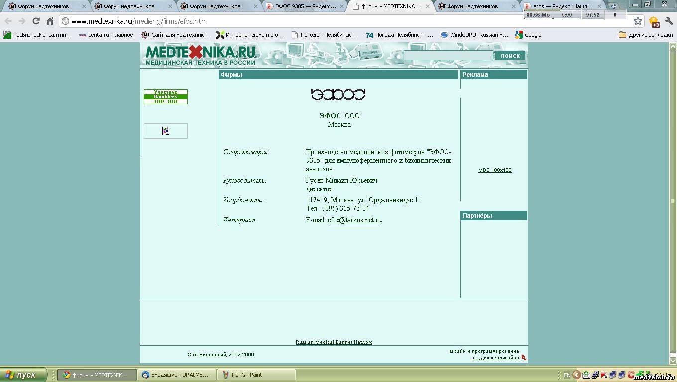

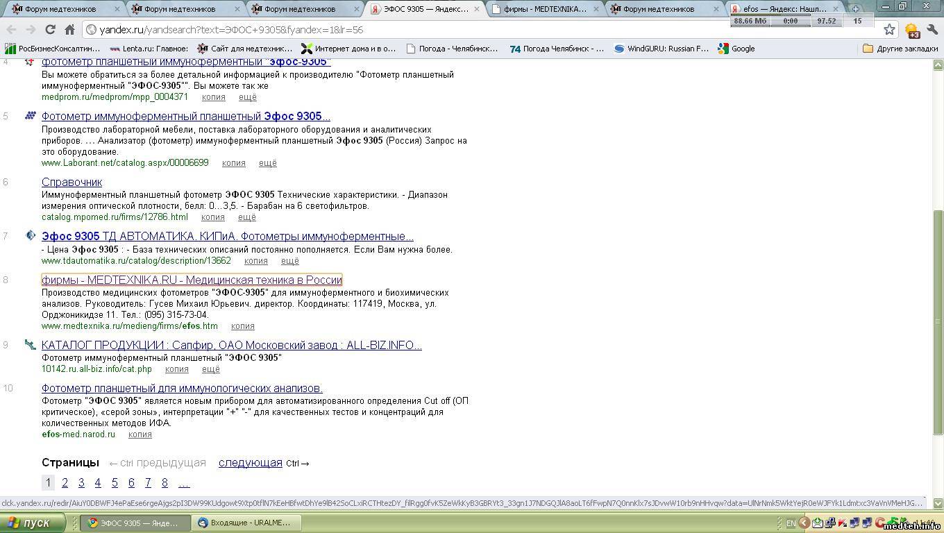

Serg74Дата: Четверг, 14.Окт.2010, 09:50 | Сообщение # 5
У вас сообщений: 1101
Инженер лаборатория ИВЛ
medteh,
через поиск работает, как ссылка нет. Смотри вложение.

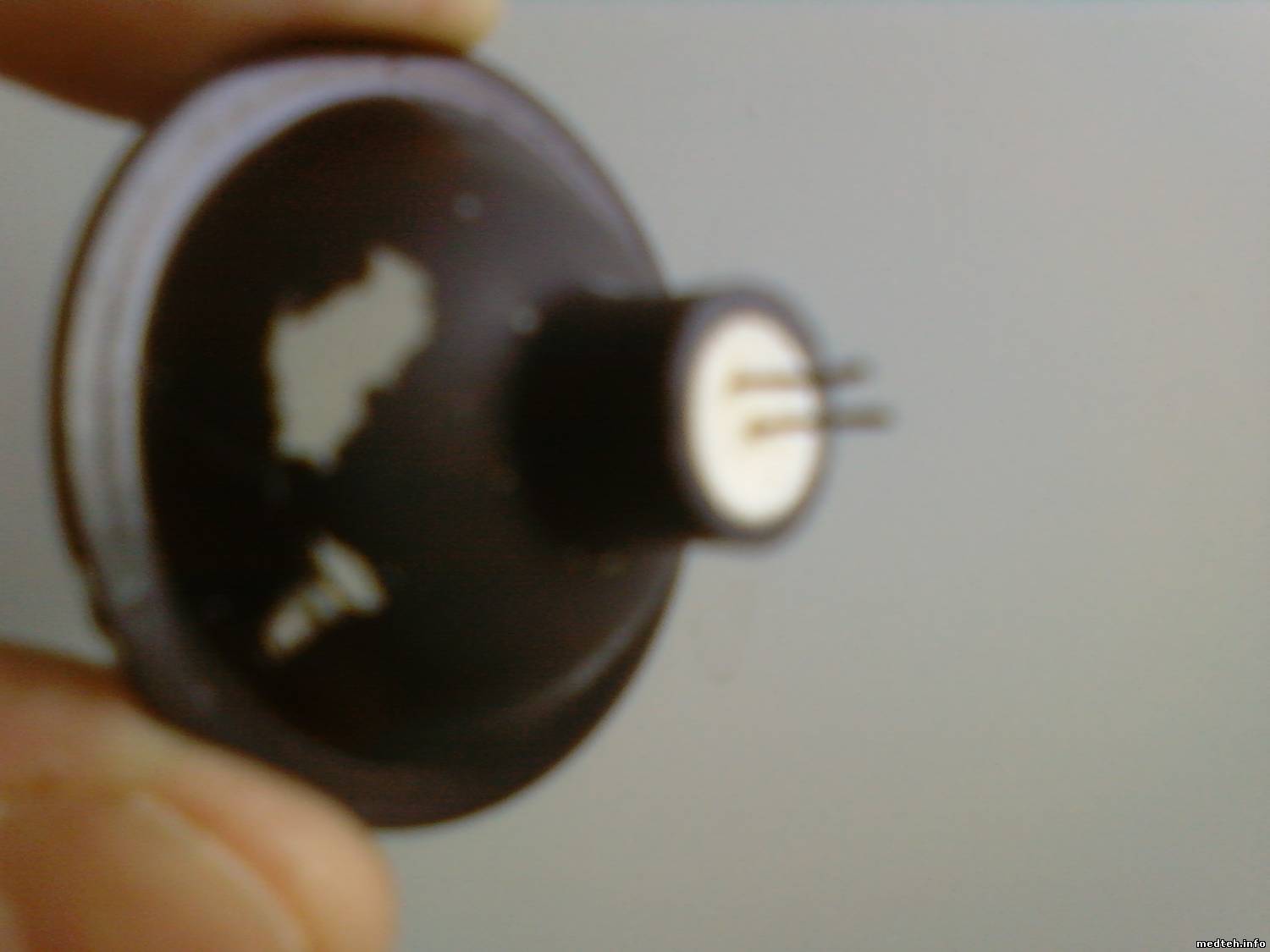

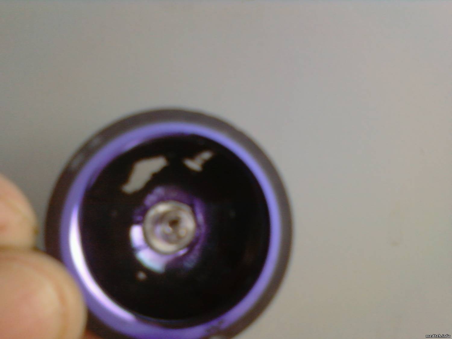

ЭФОС 9305 Иммуноферментный планшетный фотометр (Сапфир ) на отражателе осыпался черный налет. Подскажите где можно купить лампу с таким отражателем? Всем большое спасибо!!!

Вот фото, если кто может помогите.
fred1Дата: Вторник, 19.Фев.2013, 21:07 | Сообщение # 19
У вас сообщений: 551
Анапа
Ты лучше посмотри колба на лампочке не потемнела ли ? Я туда лампочку от КФК2 пристраивал, вклеивал на керамический герметик,потом настройка через меню,она в инструкции описана. Все должно работать... Там же в инструкции адрес завода изготовителя !
