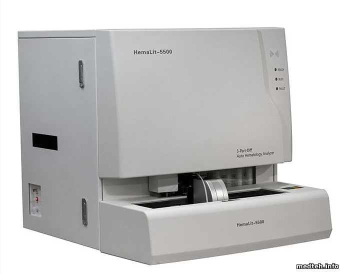

Добрый день всем!
В КДЛ МСЧ планируется к приобретению анализатор гематологический автоматический HemaLit-5500 китайской компании URIT Medical Electronic Co., Ltd. (торговый бренд "URIT").
Регистрационное удостоверение на медицинское изделие РЗН 2016/3759 от 25.02.2016 года.
Кто сталкивался с данным анализатором?
Какие плюсы и какие минусы, что с реагентами, можно ли их пробрести в РФ.
Нужно Ваше экспертное мнение.
Заранее спасибо!

Понимаю, что поздно, но.. Лучше поздно, чем никогда.
Итак. Имеем: два анализатора HemaLit 5500. Взяты два года назад. Заведующей втюхали. Типа "бесплатно". Под поставки реагентов. На 2 года.
Так вот. За 2 года эти два анализатора, в сумме, простояли с поломками год.
Какие были поломки:
1. Один анализатор, сразу при установке, не захотел работать. Инженеры долго бились с ним. С горем пополам запустили.
2. Через месяц работы другой анализатор перестал видеть пробирки. Или одну увидит, а остальные 9 в штативе нет. Инженеры долго боролись (около 1 месяца). Починить не смогли. Ещё 2 месяца так простоял в ожидании светодиода на определение наличия пробирки. Надоело ждать. Включили и о, чудо, анализатор самоизлечился. Снова стал видеть все пробирки.
3. По очереди развалились датчики уровня отходов на обоих анализаторах. Так новые и не пришли. До сих пор выводы датчиков замкнуты накоротко. Визуально смотрим за отходами.
4. Отломилась лапка захвата пробирок. Их зачем то две сделали. Мешает сразу 2 пробирки. Лапку ждали 3 месяца.
5. Постоянные ошибки "засор WBC и RBC". Хотя апертура продавливается шприцом хорошо. Ещё постоянно вылезает ошибка "пузыри", хотя визуально пузырей в волюметрических трубках нет.
7. Сервисной инструкции в природе не существует. По крайней мере Корвей ничего не даёт. Как не даёт и сервискод. Гидравлической, электрической схем соответственно нет тоже.
Короче. Такое ощущение, что Корвей продаёт одноразовые анализаторы. Сервис в Корвее никакой от слова совсем.
Сталкивался с ними ещё по HemaLit 3000.
Моё мнение: ни за деньги, ни "бесплатно" под реагенты не берите. Намучаетесь будь здоров.
Кстати, столкнулся тут с их же мочевиками UriLit. Такое же г.., как и их гематологи..
