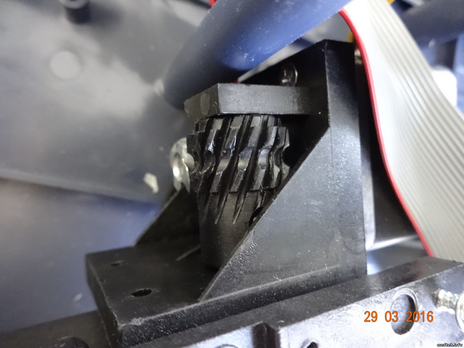

Доброго времени суток,форумчане! Подскажите где можно приобрести шестеренку изображенную на фото. Заранее благодарен!

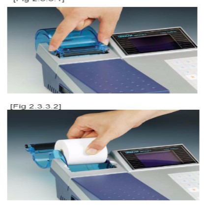

апаю тему этого аппарата... необходимо купить крышку принтера на урискан оптима. может быть есть у кого каталожный номер или еще как то, учреждение муниципальное, без документов и чего бы то ни было покупать ничего не хотят.
