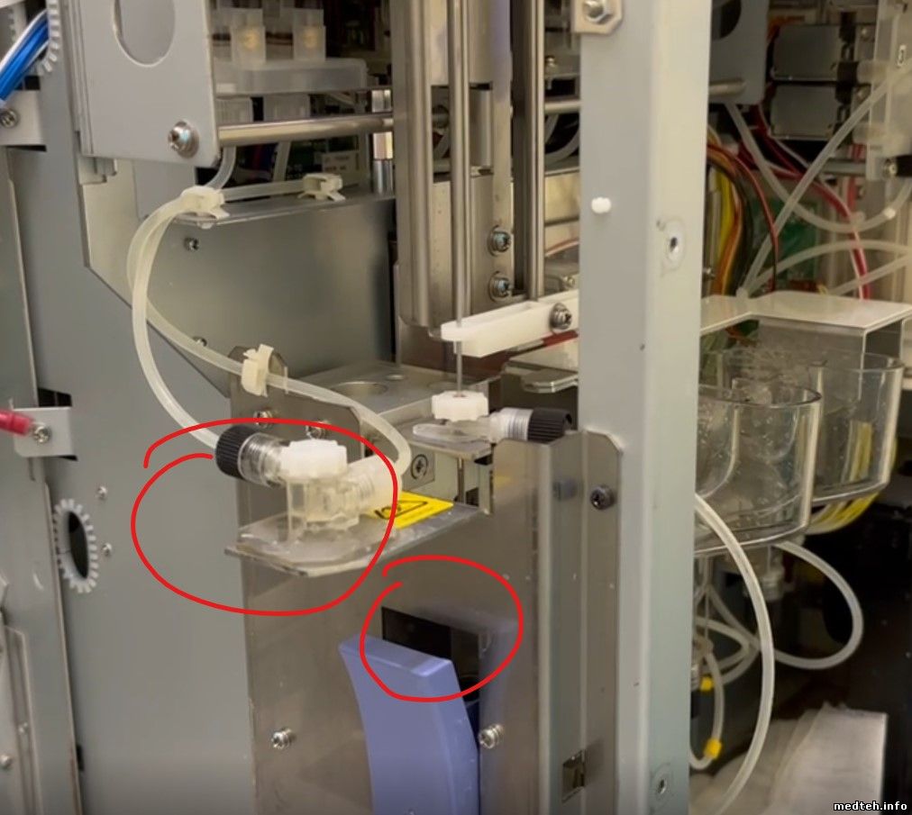

Возникла проблема с MEK-6500K.
К сожалению, тему создать не могу из-за антиспам проверки, а флудить по темам для набивки сообщений не хочется. Поэтому спрошу здесь, т.к. принцип работы аппаратов идентичный. Прошу заранее прощение за это.
В рядах медтехников недавно (в основном работал с рентгенологическим оборудованием), с лабораторным оборудование начал работать буквально - вчера, поэтому пока не имею достаточного опыта и могу некорректно выразиться или объяснить суть проблемы, и не до конца понимать работу устройства.
При промывке блоков-ополаскивания начал капать физраствор (со слов лаборанта, сначала слегка подкапывало теперь капать стало сильнее), при этом аппарат никаких ошибок не выдаёт, показатели не скачут, фонового шума нет, быстрая промывка и полная выполняются в штатном режиме. Чтобы было более понятно, прикладываю ссылку на Видео (https://disk.yandex.ru/i/XdeN8_YhbyyVvg) процесса промывки, где видно, что с обеих отсеков блоков-ополаскивания при промывке происходит подтекание.
В первую очередь, конечно же, проверил все трубки на наличие инородных предметов (сгусток), плотность соединения, предположительно, думаю, что он не тянет физраствор с той сильной из блоков-ополаскивания с которой должен, т.к. по видео видно что он тянет, но очень плохо, из-за чего, видимо, и происходит подтекание.
Прошу знающих направить на путь истинный - на что в первую очередь стоит обратить внимание.
(также помимо видео приложил фото откуда капает)

vvpДата: Суббота, 21.Янв.2023, 17:30 | Сообщение # 3
У вас сообщений: 405
Смотри клапан, к которому идёт трубка.
