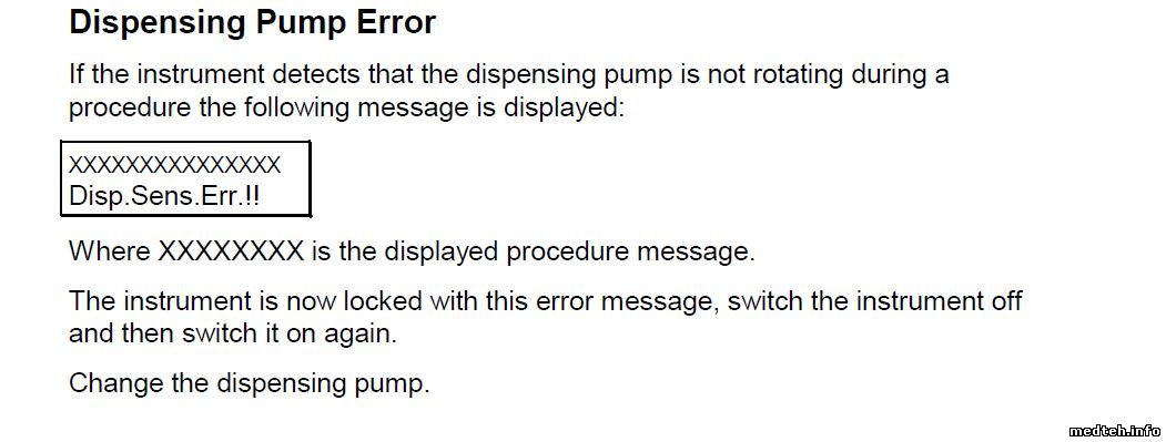

Вошер Columbus Pro при запуске промывки начинает работать, останавливается, выдает ошибку и прекращает работать.
Искал ошибку в мануалах. Не нашел.
Rinse Ch1 8 sec.
Disp.Sens.Err.!!
На первый взгляд, это проблема либо с каналом 1 либо с помпой.
Причем второе вероятнее, т.к. прибор старый.
Кто сталкивался, помогите советом.
Совет нужен, прежде чем вскрывать прибор.
Drive shanti. Om.
AlexiumДата: Суббота, 09.Май.2015, 09:43 | Сообщение # 12
________________________
swinДата: Суббота, 09.Май.2015, 12:34 | Сообщение # 13
У вас сообщений: 369
врач КЛД, техник-электрик
Типа "помпа диспенсера не вращается во время процедуры"
Dan4oysДата: Суббота, 09.Май.2015, 15:53 | Сообщение # 14
У вас сообщений: 124
Garik, проверь оптопару внизу аппарата. Часто она засоряется и даёт эту ошибку. Было такое несколько раз.

Alexium, читал эту главу из сервисного мануала, потому и написал в своем сообщении про возможные проблемы с помпой.
Но мня сбивает с толку начало ошибки про первый канал - Rinse Ch1 8 sec. - вместо которого в мануале XXXXXXXXXXX
Может что-то с ним?
Alexium, в любом случае, большое спасибо.
Возможно с каналом все нормально, и просто помпа затыкается сразу на первом канале только начав работать.

Все ок. Нашел помпу, колесико с прорезями и оптопару. Снял помпу. Оптопару открутил, тщательно почистил спиртом.
Она была загрезнена налетом ржавчины с основной железной станины, на которой все крепится.
Сам прибор изнутри тоже как мог почистил от всех этих ржавых налетов.
Все обратно собрал, включил - та же ситуация - только начинает промывку и на 7 или 8 секунде опять вылетает та же ошибка...
Вывод один - это либо сама помпа вышла из строя либо оптопара.

Garik, попробуйте ещё раз промыть оптопару.У меня изначально ситуация была аналогичной - на 7 ...8 секунде вылетала ошибка. После тщательной промывки и продувки агрегат заработал.Мануал поищу.

Garik, если помпа качает жидкость, то она исправна, можно при желании проверить отдельно. Оптопару тоже можно проверить отдельно, там сложного ничего нет. Если будете заказывать, то просто укажите что это оптопара от аспирационной помпы, там поймут. Но могут не продать, если Вы не являетесь их представителем. Удачи.

Garik, мыть там еще раз не стоит, от этого не изменится ничего. Если помпа стартует, то она исправна. Прибор включает помпу и должен получить отклик от оптопары, что помпа действительно заработала. Оптопару стоит проверить для того, чтобы исключить плату, т.к. есть все-таки очень маленькая, но вероятность что дело не в оптпопаре,а в плате.
Оригинального способа проверки оптопары я ещё не придумал)) поэтому проверяю светит ли диод, и как на этот свет реагирует фотодиод. Отвоёвывайте прибор, и вперед.

В этом приборе, на сколько я помню все оптопары одинаковые, снимите например с головки оптопару и поменяйте их местами, сразу поймете рабочая или нет. (прибор при инцициализации проверяет положение головки, если оптопара не работает сразу напишет ошибку)

Да, так и есть. Оптопары там две. Одинаковые. Я на всякий случай тогда почистил спиртом обе.
Только одна - что на положении головки - как работала, так и работает,
а другая - что на колесике с прорезями на помпе диспенсера - как не работала изначально, так и не заработала.
Будет у меня на руках прибор - попробую их поменять местами. Проверить. Спасибо за совет.

Ну, вобщем, дело кончилось заменой оптопары на новую. Старая сгорела. Стоимость новой в ТЕКАНе около 6000р.
