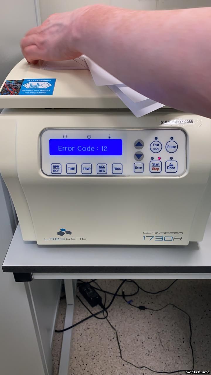

Добрый день! Проблема такая в камере центрифуги стоит термодатчик, по каким-то причинам он коротнул об корпус и сгорел. Теперь мучаюсь с подбором аналога, на такой же центрифуге замерил сопротивление датчика, показало 9,8 кОм при 24 градусах. Заказал датчик NTCLE203E3103FB0, NTC THERMISTOR 10K 1%. Но проблема такая если я выставляю температуры ниже комнатной, то включается холодильник, но если мне нужно выше комнатной, то ничего не происходит. Я так понимаю у него отдельного нагревателя нет и он греет за счет обратного хода фреона как например в сплит системе. Может кто нибудь сталкивался с таким аппаратом?
