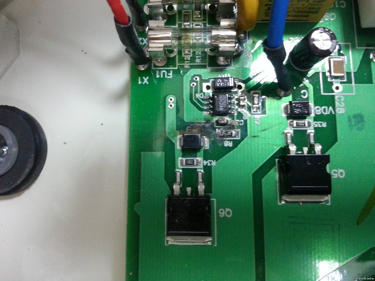

Центрифуга СМ-6МТ "Elmi", погорела плата управлениям эл. двигателем (диоды, резисторы, ИМС D4 и т.д). Правда, не включал.

Когда пробивает пару полевиков IRFBG30 (двигатель у меня был асинхронный), меняйте все 6 штук.
Менял сначало пару, через неделю, другую центрифуга возвращалась в ремонт.

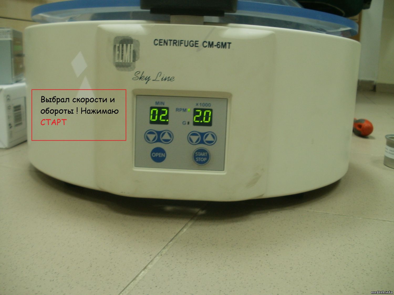

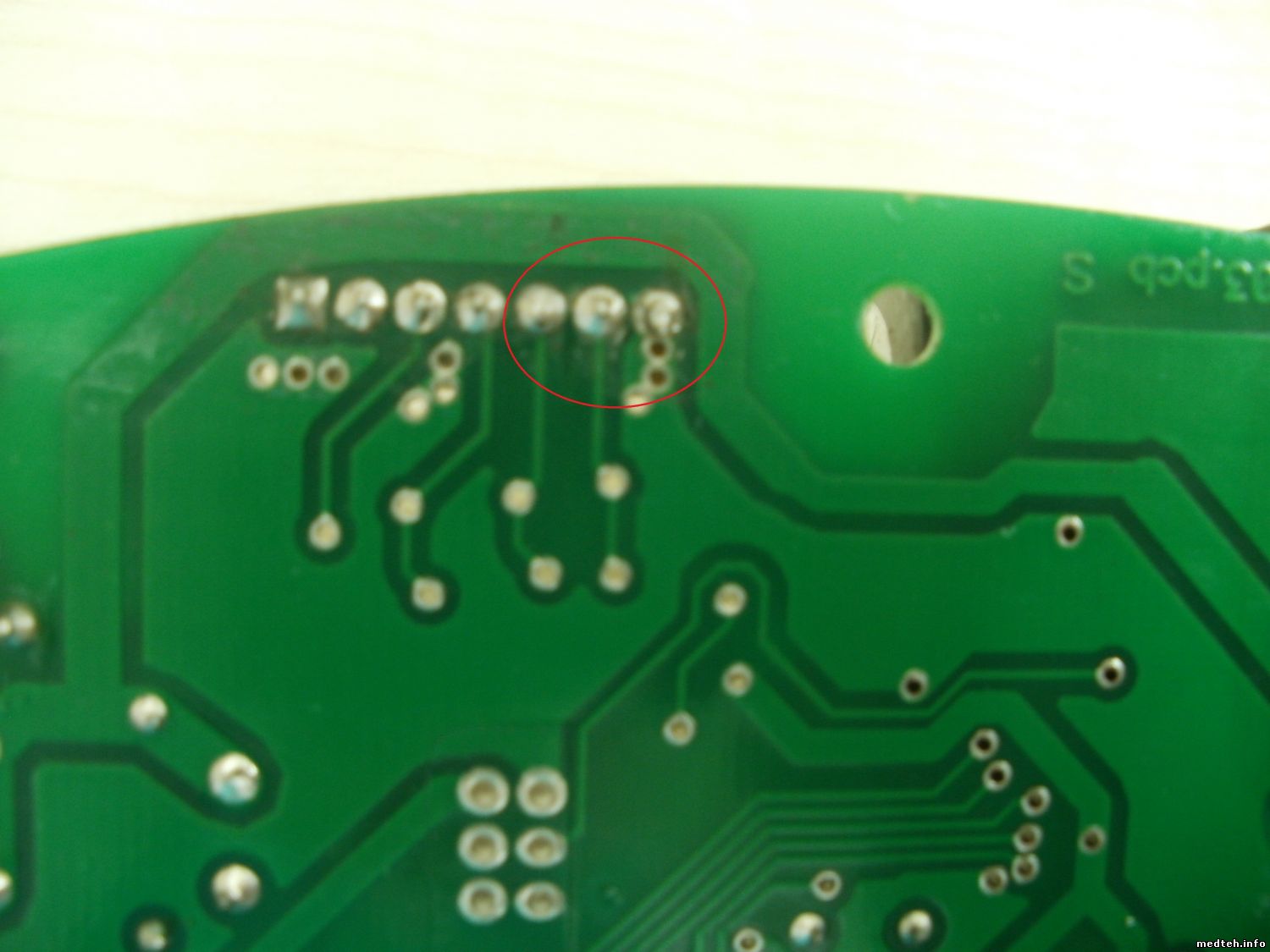

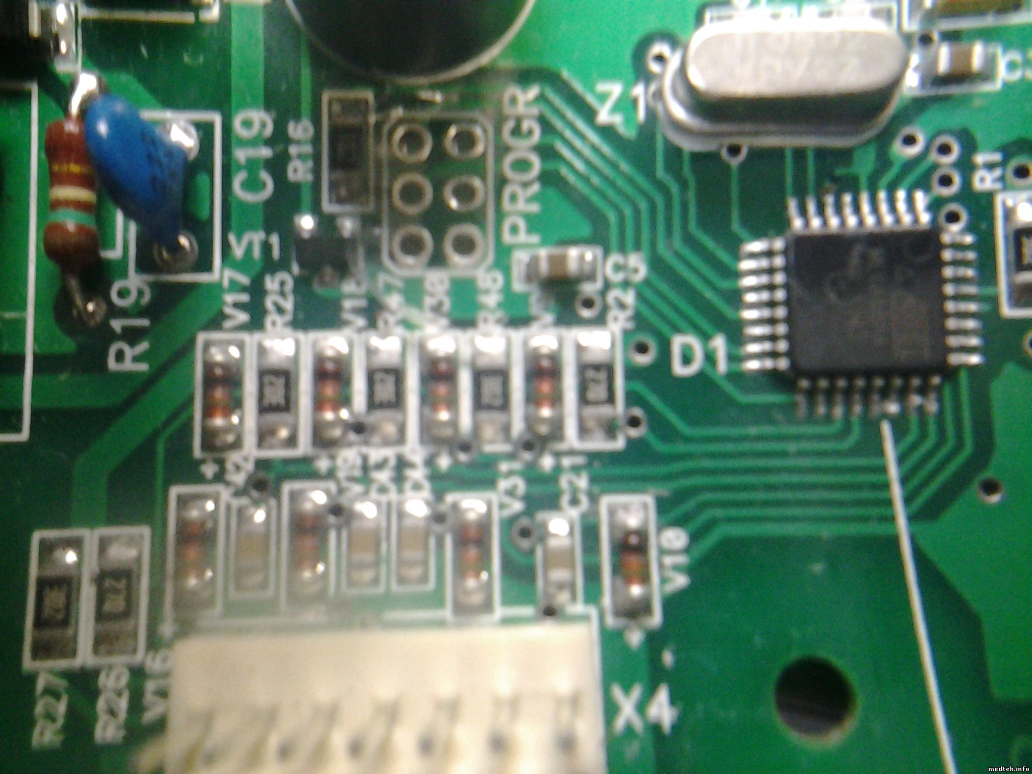

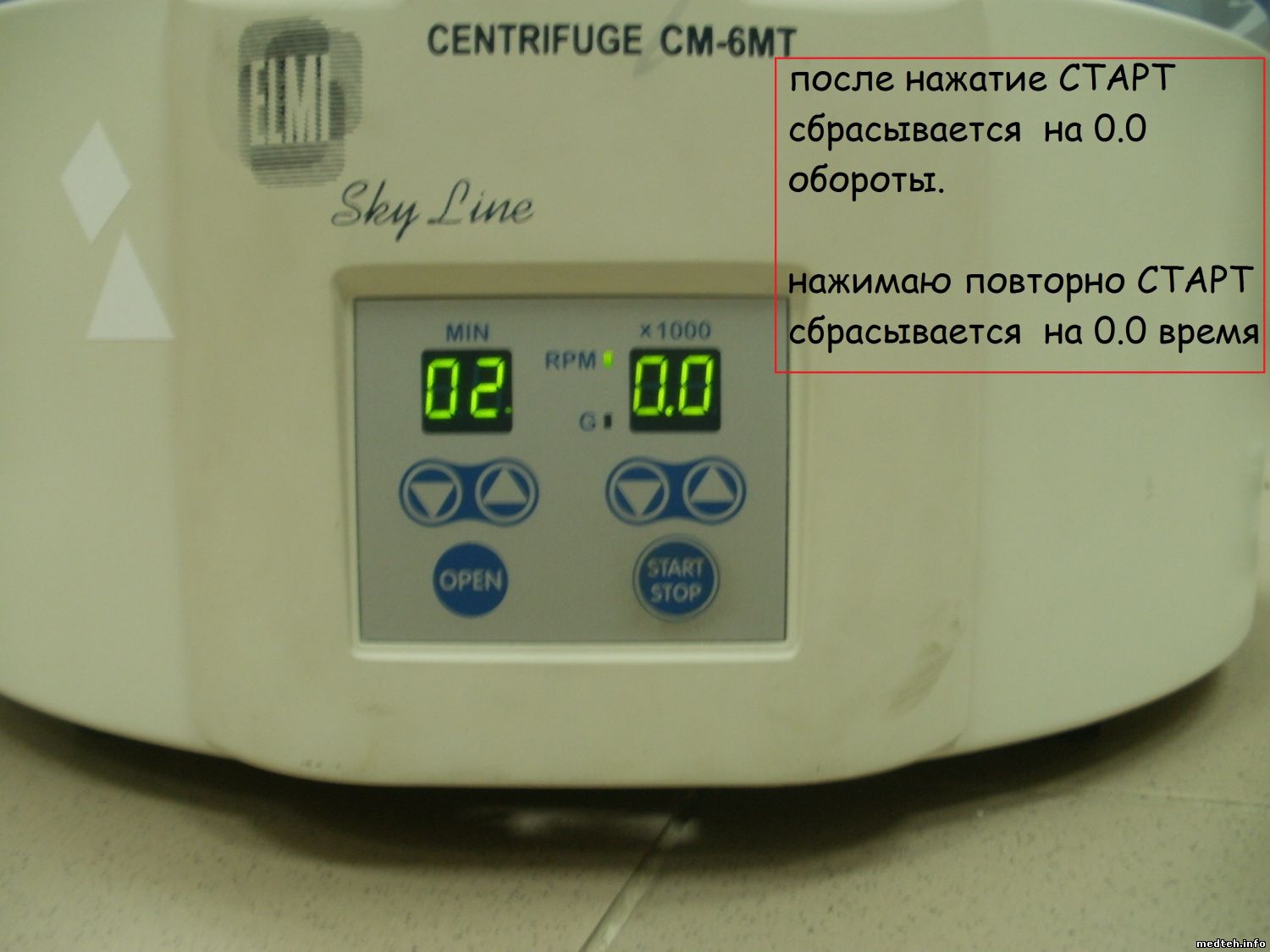

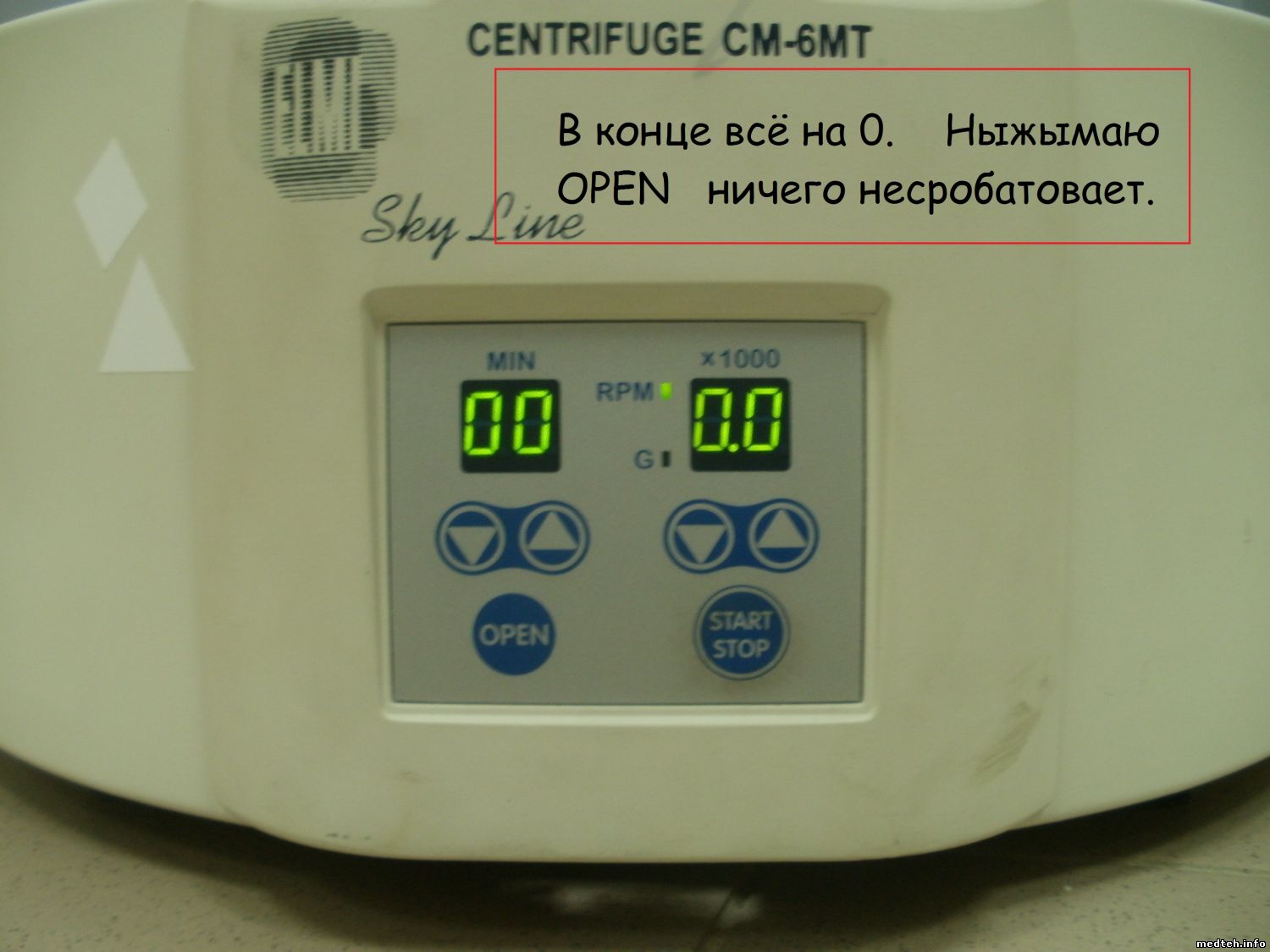

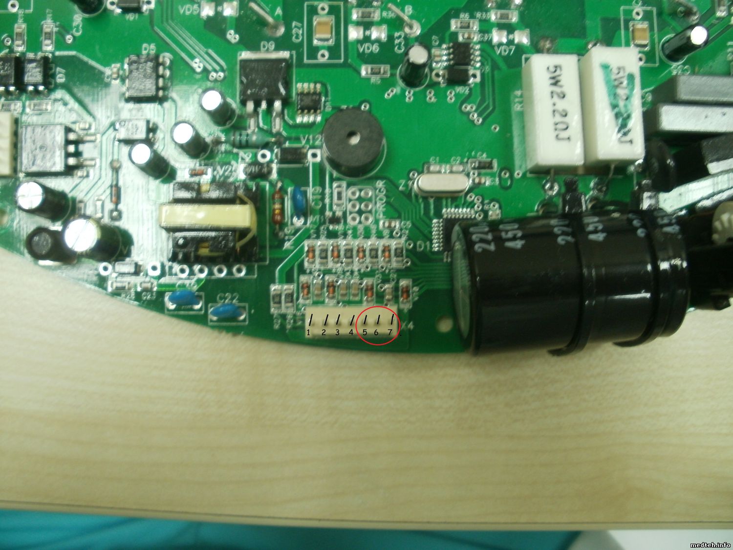

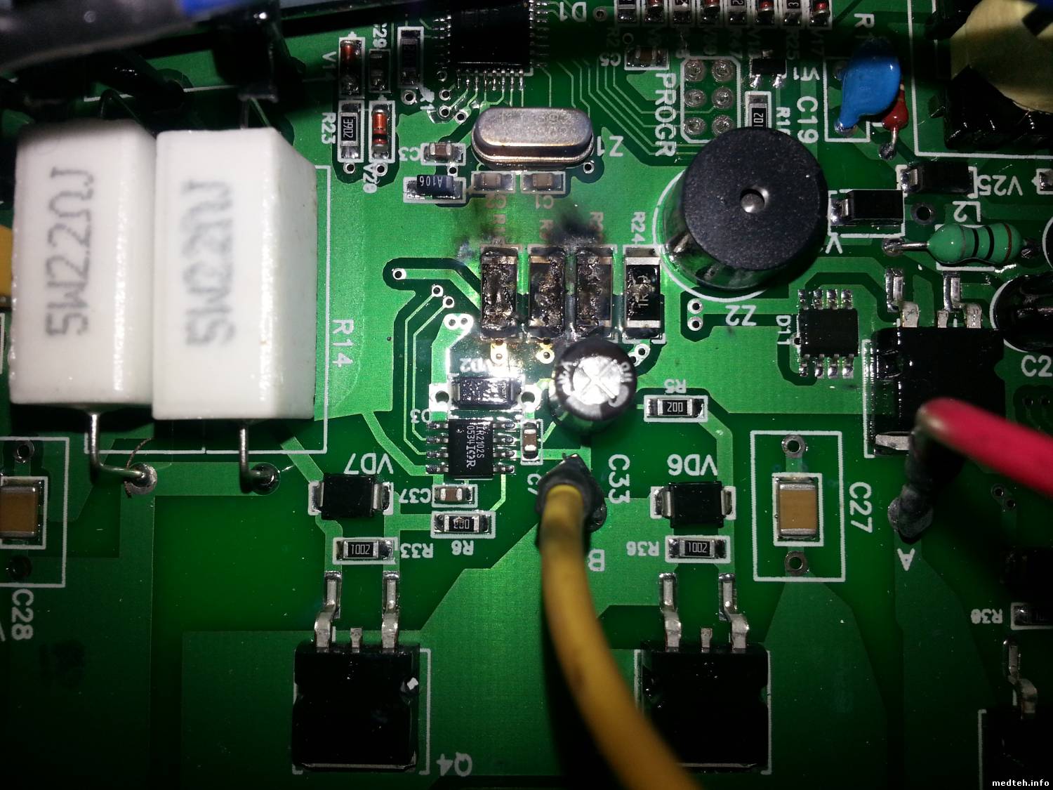

Возникла такая проблема на центрифуге: в самом начали поменял транзисторы, после этого при сборке коротнула силовая плата дотронулись контакты клеммы с железном карксом. След, где был КЗ виден на каркасе под клеммой и между 5-6-7 контактами. Заметил, что прозванивается контакты между собой, а имена 5-6-7. Отпаял всю клемму, посмотрел - ножки все целы. Вопрос: так должно быть или плата пробилось под клеммой? Собрал обратно так всё и возникли проблемы после чего выбрал скорость и обороты нажимаю старт всё сбрасывается к 00. (смотри фото)
Всем спасибо!

d1mka, мала вероятность не повреждения процессора входы защищены диодами проверь!
на фото видны прекрасно .замена платы?!

В моём случае вылетели: 2 предохранителя, 2 резистора 2.2 Ом 5Вт, 2 полевика, один драйвер IR2102, один резистор 20 Ом.
Аппарат-то засветился, да, вот только на кренке 7815 вместо 18В 8В, а она питает в свою очередь кренку для МК 3.3В, где на кренке между выходом и общим короткое в 2.4 Ома, как оказалось, на портах МК.
