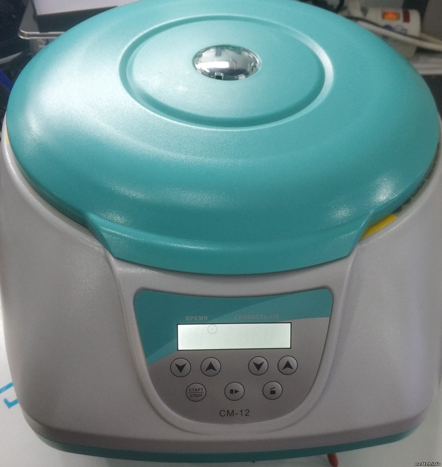

Центрифуга лабораторная СМ-12-08 с ротором РУ-08 (4000 об/мин, 8 пробх15 мл) ООО "Таглер".
Кто сталкивался с такой моделью центрифуги?

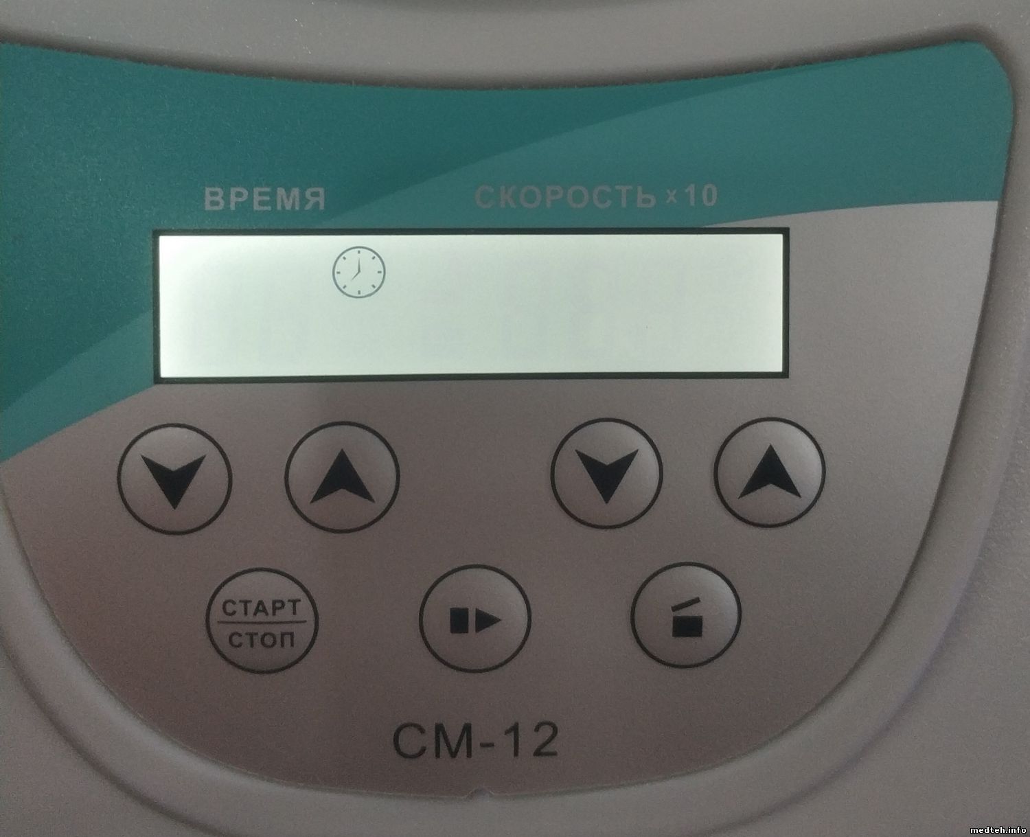

В один прекрасный момент отказалась работать. Включается, но на экране только иконка часов.
В разборку аппарата пока не хочу лезть, сейчас бы хоть понять, что она хочет.

По совету специалиста Центра лабораторного оборудования HВ-Лаб (проблема с плёночной клавиатурой) разобрал центрифугу.
Отсоединил клавиатуру, проверил на попадание жидкостей. Все чисто. Включил без клавиатуры. Всё работает. Подключил клавиатуру, проблема вернулась. Разобрал разъём от клавиатуры, прожал контакты. Работает.
После сборки провёл пару экспериментов. Если зажать на клавиатуре какую-либо кнопку и включить центрифугу, получим результат, с которого и начал обсуждение, горит иконка часов и всё.
Подозреваю, что залипла какая-то клавиша в плёночной клавиатуре.
Пока снимал, гнул её, эта кнопка отлипла.
