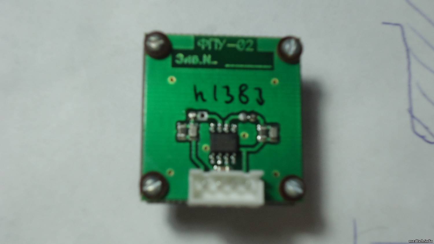

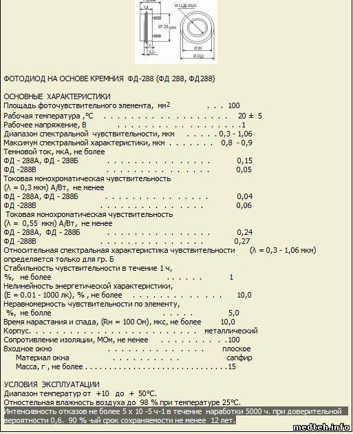

КФК-3-01 ЗОМЗ 2009 г.в. высокие отклонения на фильтрах К1 и К2 напряжение на линейном усилителе 5,02В фотоприемник фотодиод ФД-288Д.
Подскажите, правильно ли я понимаю технические характеристики фотодиода (см. приложение) гарантированный срок эксплуатации до замены 5000 ч., или через 5000 ч. эксплуатации интенсивность отказов не более указанных в паспорте?

Все-таки я хочу понять, рабочий ресурс фотодиода ФД-288Д может быть 5000 часов, что после его проще заменить?

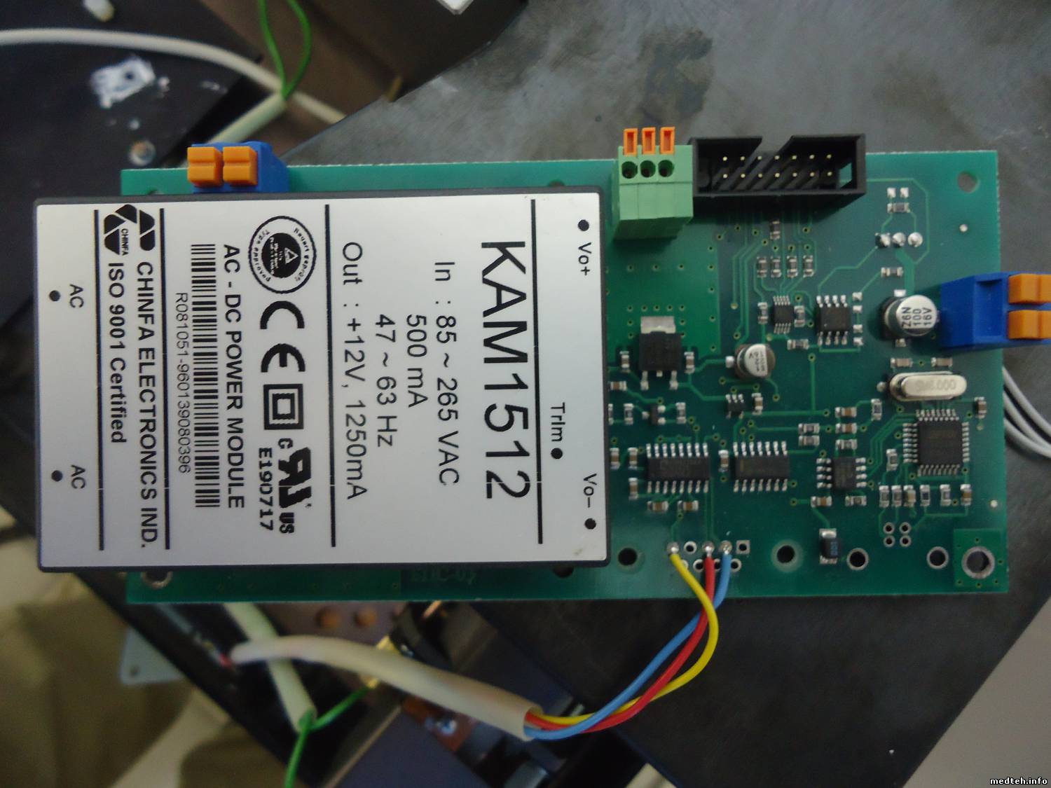

второе- посмотрел схему питания лампы, схема реализована на модульном блоке питания КАМ1512 и транзисторе управления (см. рис1-2)
как видно никаких элементов регулировки на платах не предусмотрено (видимо все положено на "высокую надежность" блока питания и линейного усилителя AD-280 (см. рис-3)
напряжение на выходе блока питания КАМ 1512 10,8В хотя заявлено 12В. Правда ни на этикетке, ни на сайте производителя - http://www.chinfa.com/04product/acdc/acdc-kam15.html не приводятся допустимые отклонения.
Сравнить с напряжением на рабочем приборе не получилось в виду постоянной и высокой загруженности...
Как-то не решаюсь заказать аналогичный блок питания, поскольку нет уверенности, что то, что придет будет иметь стабильные 12В.
Допустим проблему с напряжением на лампе я решу, может и решиться соответственно низкое напряжение на усилители, но как решить вопрос с высокой погрешностью измерений?

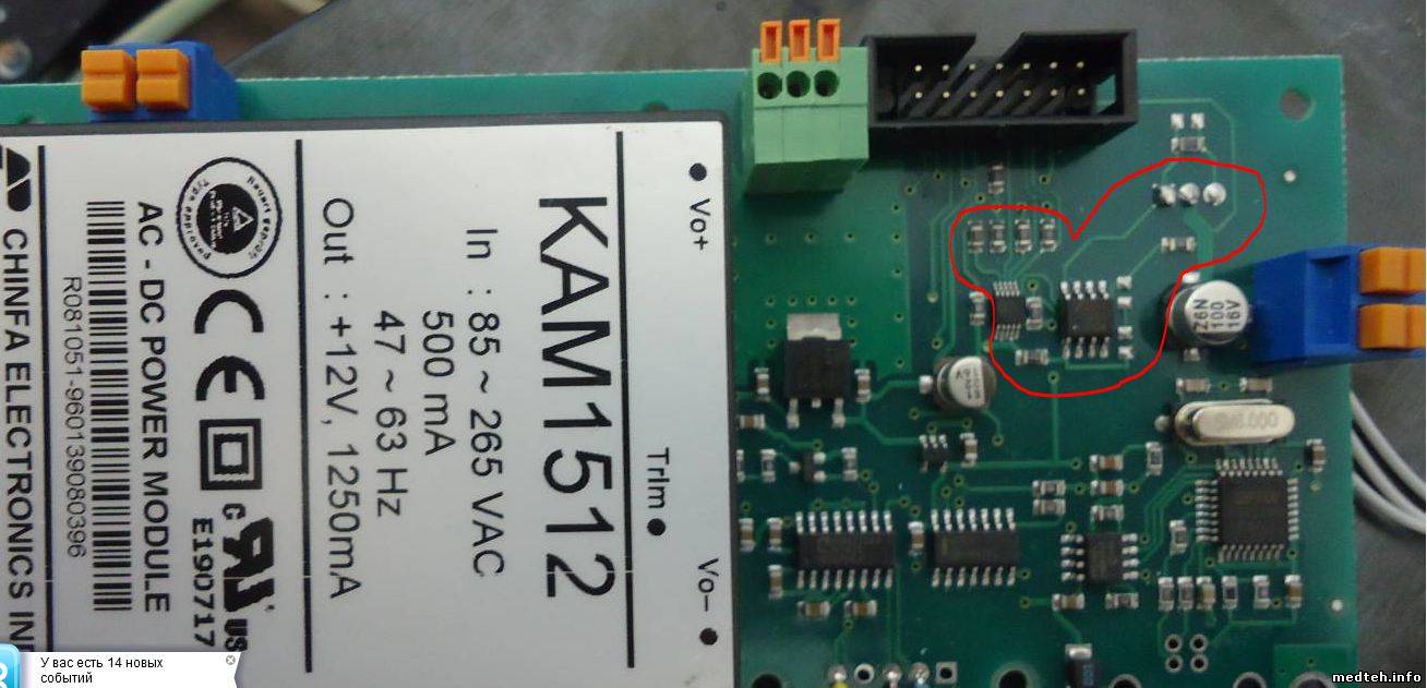

там на плате блока питания IDC разъем, но распиновки у меня нет, проверить сложно... Хотя спасибо за подсказку, надо это проверить!
Quote (dimiurg)
Или в данной версии прибора напряжение на лапмпе регулируется как у КФК-3?
ну, суть одна и таже, вот только на чем все это реализовано? (см. фото) узел управления я обвел. Что-то я сразу не подумал, надо было более четче заснять этот узел unknown
