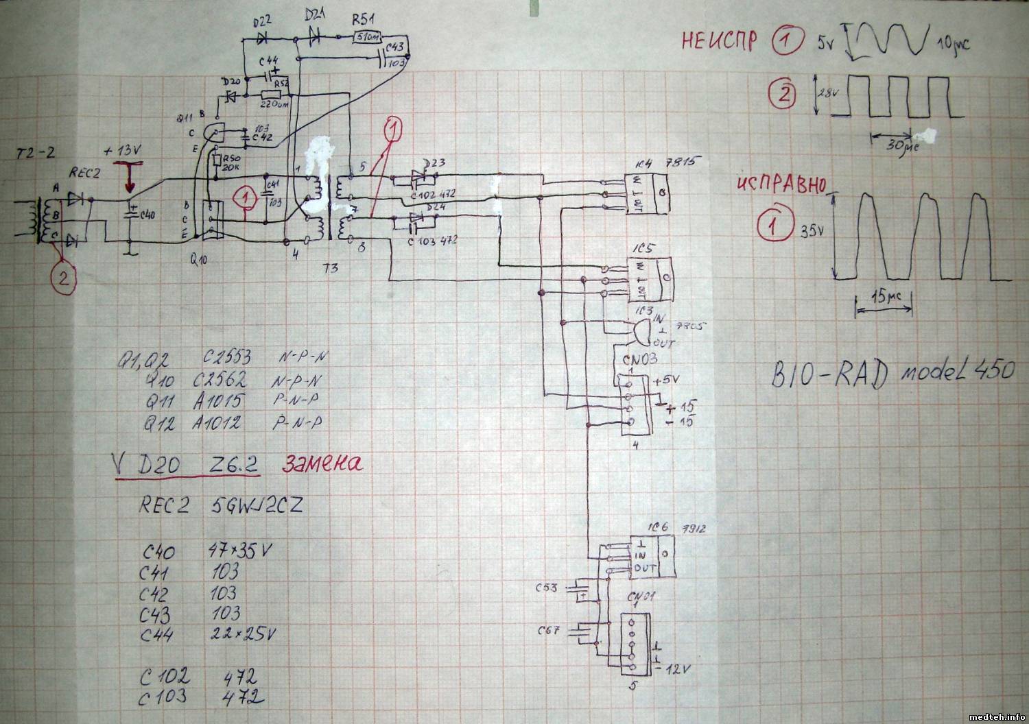

SvetaslavДата: Среда, 06.Окт.2010, 21:57 | Сообщение # 9
У вас сообщений: 108
инженер-электроник
Владимир
Зарисовал схему этого узла(схему прилагаю), обнаружил по осциллографу - нет раскачки. Вышел из строя стабилитрон D20, после замены напряжения восстановились, но ошибка осталась. Теперь не хватает U на лампе, самотестирование проходит если на лампе более 5.8В. Буду рыть дальше.
seatovodДата: Четверг, 07.Окт.2010, 19:48 | Сообщение # 10
У вас сообщений: 625
Вот гады, намудрили diablo Если бы на выходе трансформатора Т2-2 было напряжение 16-17В можно было-бы поставить две КРЕН-ки на +15, -15В и одну помощнее на 12В для лампы (лампу, понятно соответствующую) и не мудрить. А так придется дальше разбираться - удачи! Кстати, если запитать лампу прибор включается полностью без косяков, плашку какую-нибудь прогонял для проверки?

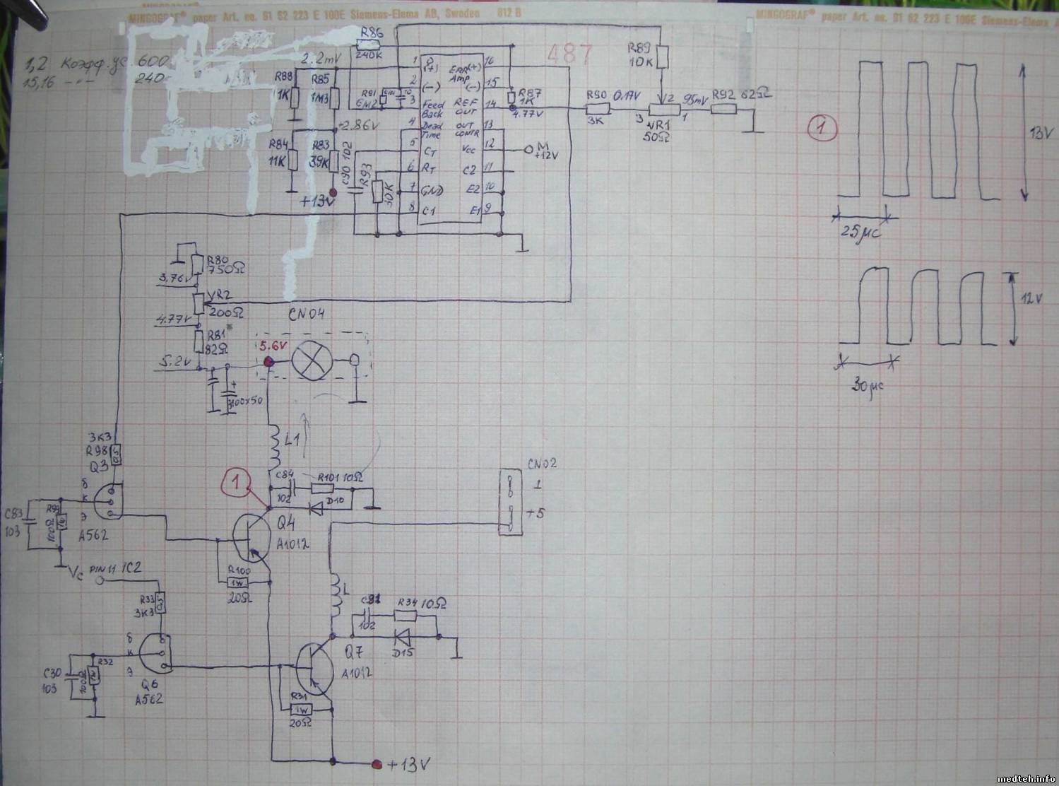

SvetaslavДата: Понедельник, 25.Окт.2010, 23:36 | Сообщение # 11
инженер-электроник
Владимир
Прилагаю схему стабилизатора лампы. Долго пытался отрегулировать U=5.8V манипулируя обоими подстроечниками, выше U=5.8V происходил срыв генерации ШИМа на ИМС ir3m02 имея в нагрузке БП только лампу. Затем собрал весь прибор, запустил ...и - о чудо! - тест прошел!!! Причем на лампе U=5.6V. Уже вторую неделю Reader работает нормально.
seatovodДата: Вторник, 26.Окт.2010, 19:28 | Сообщение # 12
Поздравляю! good
