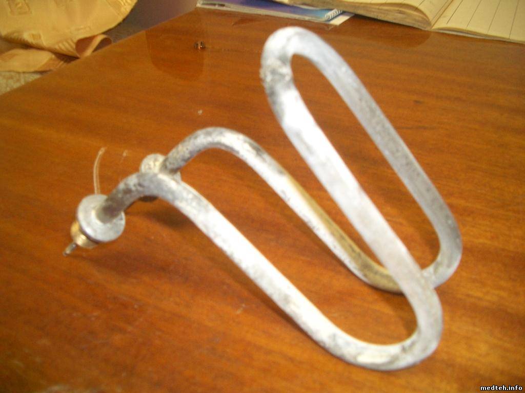

Здравствуйте, коллеги. Насчет ТЭнов с втулкой диаметром 18 мм у Купина, У них все цены, 2 типа, оба - с нержавейки. Медных нет. Так вот, приобрели у них 6 ТЭнов. Приобрели более дорогие, как они говорят, "оригинальные". Установил все 6 в начале июля. 2 Тэна на одном дистилляторе (и месяца не прошло), 2 ТЭна - на другом (прошло 2 месяца, в середине-конце сентября) вышли из строя. Разобрал один дистиллятор, такое впечатление, что в ТЭН попала вода, ТЭН как-бы вскипел, вспучился, это не из за отсутствия воды. Второй ТЭН: внешний осмотр - состояние идеально, а по сопротивлению - обрыв.
Сейчас ждем снова 5 шт. от Купина. Если опять такое же "качество" - где покупать ТЭНы нормального качества? И желательно медные.
Ремарка: видел в интернете, что за 120 грн. в Донецке можно купить. Но разговаривал по телефону с фирмой в Ростове. что они могли бы приобрести в Донецке, а потом нам за рубли здесь перепродать.

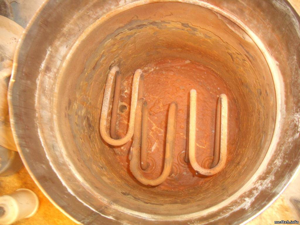

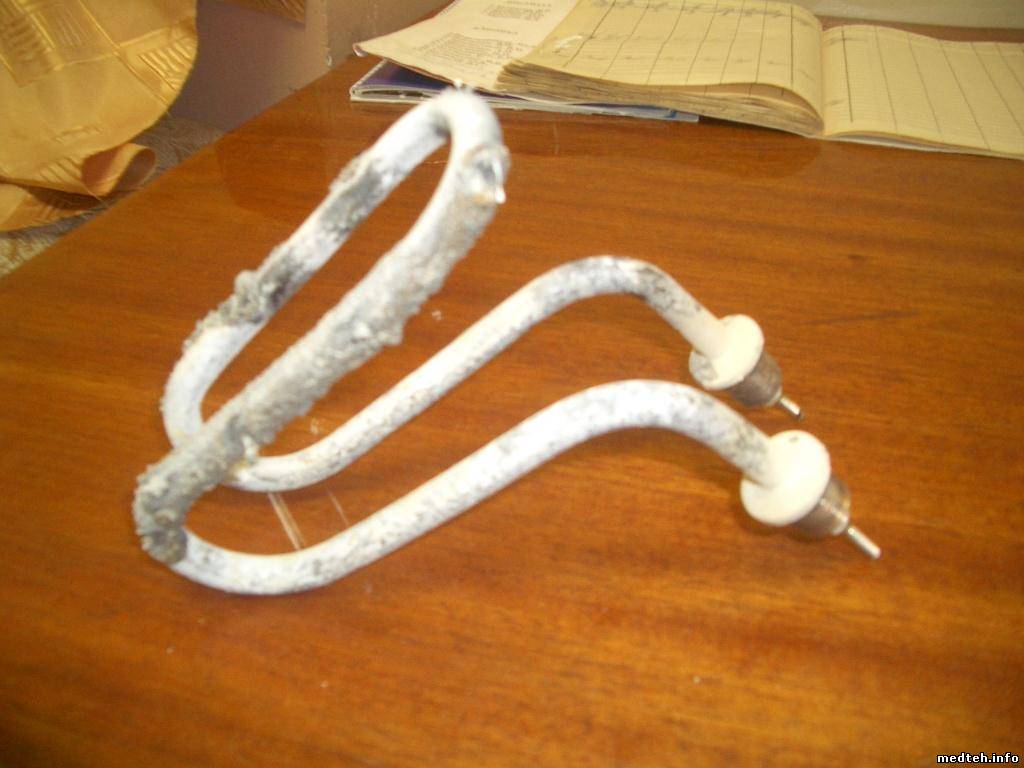

Здравствуйте. Продолжу тему про ТЭНы.
Как я уже писал, мы покупали ТЭНы для ДЭ-10 (втулка 18х1,5, СПб) у Купина (СПб). Так вот, июньская партия (заказывали 6-ть ТЭНов, нержавейка). Причём, один ТЭН вышел из строя, внешний вид идеальный, тестер на выводах ТЭНа ничего не показывает.
Получили в начале июля - два ТЭНа вышли из строя через неделю, два - в начале сентября). 15 ноября получили новую партию (5 штук), два опять вышли из строя. Специально уже стал проверять с разобранным ДЭ-10, собрал без внешнего кожуха, провода откинул, срабатывает когда только вода поступает к трубке перелива.
Сначала позвонил им, в ответ: "Что же Вы нам не сказали, мы бы Вам их заменили". Попросили фото, я им их выслал.
В ответ получил следующее:
Quote
"Я всё же грешу на неисправность дистиллятора (низкий уровень воды в дистилляторе).
1. Практически все ТЭНы имеют «вспучивание» в ближайшей к воде точке. Подобное вспучивание результат «хватания» ТЭНом воздуха. Дальше растрескивание, попадание воды внутрь оболочки и всё …
2. 2-е партии с разных заводов, большое кол-во ТЭНов и все ТЭНы горят. Мы в месяц продаём больше тысячи ТЭНов, перегорания ТЭНов редки, причины две – хватание воздуха и течь через прокладку на контакты.
И ещё бывают редкие случаи: повышенная влажность наполнителя в ТЭНе, но он перегорает сразу и выглядит «как новый»
3. Те, что с латунной втулкой, это заводские, оригинальные, на них редки нарекания, обычно в больницах плюс-минус год ходят.
По поводу ГОСТа медь, нержавейка, мы, к сожалению, не можем повлиять на заводы (ТЗМОИ и ЭМА), и заставить их выпускать медные ТЭНы, как в добрые старые времена.
По практике медные ТЭНы горят не реже нержавейки.
Если медный ТЭН будет хватать воздух, он тоже рано или поздно перегорит в этом месте."
Почему ТЭНы перегорели сбоку (как капля), или же борозда, или это всё же вина производителя. По договору поставки гарантии не прописаны, может никто и не хочет к ним обращаться с рекламацией.
Прошу Ваших комментариев на его претензии. У меня ещё осталось 3-и ТЭНа, я их пока опасаюсь ставить.
Подходят ли по всем габаритам тюменские ТЭНы к ДЭ-10 (СПб)? По картинке они такого же вида, а вот по габаритам я не знаю.
veveeleДата: Четверг, 29.Ноя.2012, 17:52 | Сообщение # 20
У вас сообщений: 123
Луцк
Quote (rodnmuzvn)
сбоку (как капля)
Не похоже, что от перегрева. Похоже на заводской брак: спираль проходит близко от корпуса ТЕНа, при нагревании касается корпуса, и выжигает в нем дырку. Судя по фото, "капли" появились в месте изгиба ТЕНа, и не сверху, где, как бы, не было воды, а сбоку.
МВРДата: Пятница, 30.Ноя.2012, 01:05 | Сообщение # 21
Судя по тому, что ТЭНы с июля значительно загрязнены, вода содержит много примесей и своевременно эксплуатационным персоналом не сливался осадок (где-то через 2 - 3 часа работы) ... При борботаже происходит сильное вспенивание (чем гуще жижа, тем больше пены), соответственно, образовываются относительно большие паровые пузыри и несколько снижается уровень воды (повышается давление в парогенераторе), и при этом возможно оголение участков ТЕНа(ов), что приводит к приведённым последствиям, и что усугубляется возможными заводскими дефектами ТЭНов ... Это подтверждают и значительные отложения на внутренних стенках парогенератора (не думаю, что Вы так плохо почистили камеру парогенератора при замене ТЭНов).
Учтите также, что при кипении воды образуются паровые пузыри и если они будут обильны и объёмны, и будут постоянно примыкать к одним и тем же участкам того или иного ТЭНа, то и последствия не заставят себя ждать ... Поэтому, при установке ТЭНов надо их располагать (подгибая) друг от друга подальше ... Механизм следующий: на нагретом участке ТЭНа образовывается паровой пузырь (пузырёк) и этот участок относительно "перегревается", паровой пузырь срывается и вода быстро "охлаждает" этот "перегретый" участок, по прошествии небольшого времени он вновь нагревается и на нём снова образовывается паровой пузырь. Этот процесс непрерывный и, как бы, естественным образом поддерживается допустимая рабочая температура ТЭНа при образовании "своих" паровых пузырей. Но если рядом располагается соседний ТЭН, то он своим(и) паровым(и) пузырём(ями) мешает этому естественному процессу охлаждения, т.е. рассматриваемый ТЭН на этом участке запредельно перегревается ...
А вообще-то, если не ошибаюсь, на Форуме этот вопрос уже рассматривался ...
Поэтому делайте правильный вывод: что-то в ЛПУ не то с условиями эксплуатации дистиллятора ... Не "та" вода и не "тот" режим эксплуатации, да, и не "та" организация эксплуатации МТ. Нужно проводить такой составляющий, профилактически-диагностический элемент технического обслуживания (ТО)как - периодический технический осмотр (ОТ). Одной из непременной и важнейшей целью которого, является контроль качества технической эксплуатации МТ и обеспечивающих условий технической и функциональной эксплуатации. А не замыкаться на регламентных работах (РР) или тем более на ремонте (Р).

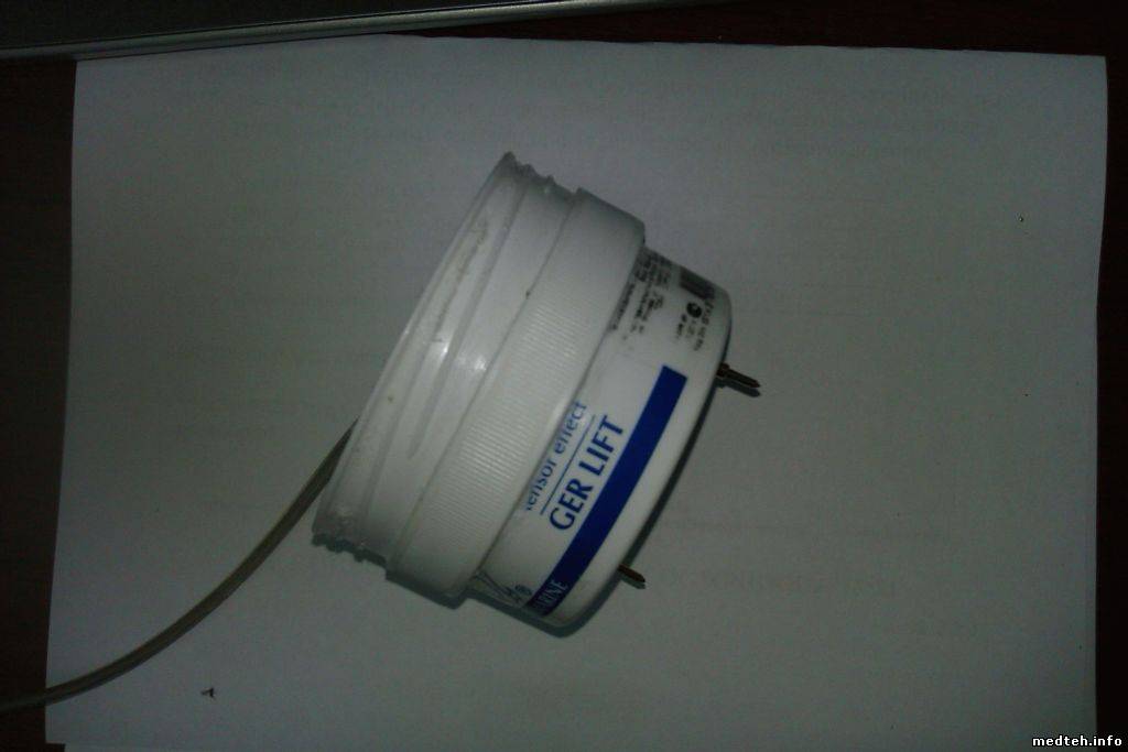

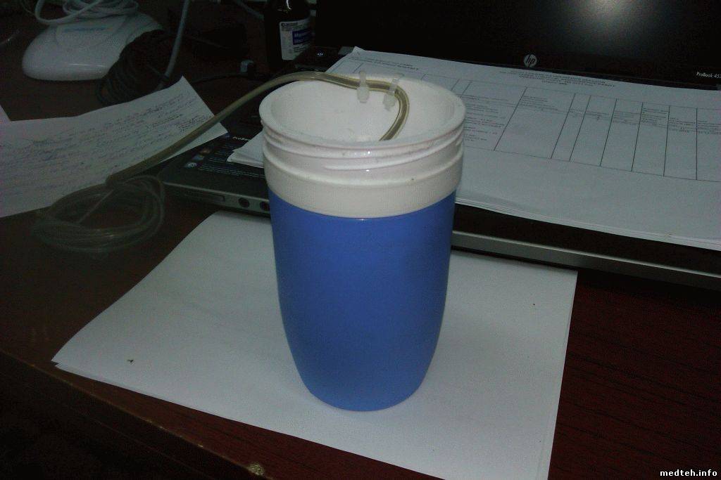

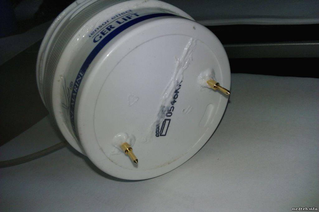

Примерно пол-года назад в нашем ЦСО оплавился поплавковый датчик уровня воды на дистилляторе АЭ-25. Из того, что нашел на своем рабочем столе была быстренько собрана конструкция электроконтактного датчика (см. вложения). Ну, в общем народ не нарадуется:-)...

agolenda, 5 баллов!!! от чего крышечка?
agolendaДата: Вторник, 26.Мар.2013, 15:26 | Сообщение # 31
У вас сообщений: 24
Щегловск
Спасибо:-)! Да фиг его знает от чего та баночка была - супруга кремом мазалась, а а тару я всегда прибираю;-).

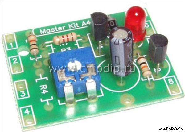

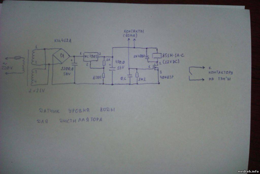

ruslan105Дата: Среда, 27.Мар.2013, 12:41 | Сообщение # 33
У вас сообщений: 130
может есть у кого описание компонентов этого датчика, номиналы.
DOC000269649.pdf (44.5 Kb) · 1243719.jpg (48.6 Kb)
Сообщение отредактировал ruslan105 - Среда, 27.Мар.2013, 12:43
creytДата: Среда, 27.Мар.2013, 14:09 | Сообщение # 34
У вас сообщений: 546
Кузня
http://www.masterkit.ru/images/magazines/1_RL_7_04_K.gif
ruslan105Дата: Среда, 27.Мар.2013, 22:21 | Сообщение # 35
А ИМЕННО ПО ЭТОЙ СХЕМЕ НЕТ?
7619684.pdf (44.5 Kb)
creytДата: Четверг, 28.Мар.2013, 03:33 | Сообщение # 36
Кузня
ПО ЭТОЙ СХЕМЕ НЕТ rofl
ЕСТЬ ТОЛЬКО ПО ЭТОЙ http://www.masterkit.ru/images/sets_big/nm4012.jpg
Сообщение отредактировал creyt - Четверг, 28.Мар.2013, 03:46
ruslan105Дата: Четверг, 28.Мар.2013, 11:02 | Сообщение # 37
А схема есть? или вы ее скидывали выше?
ruslan105Дата: Четверг, 28.Мар.2013, 11:04 | Сообщение # 38
нужно чтобы при наличии воды включалось реле, куда его можно подключить?
