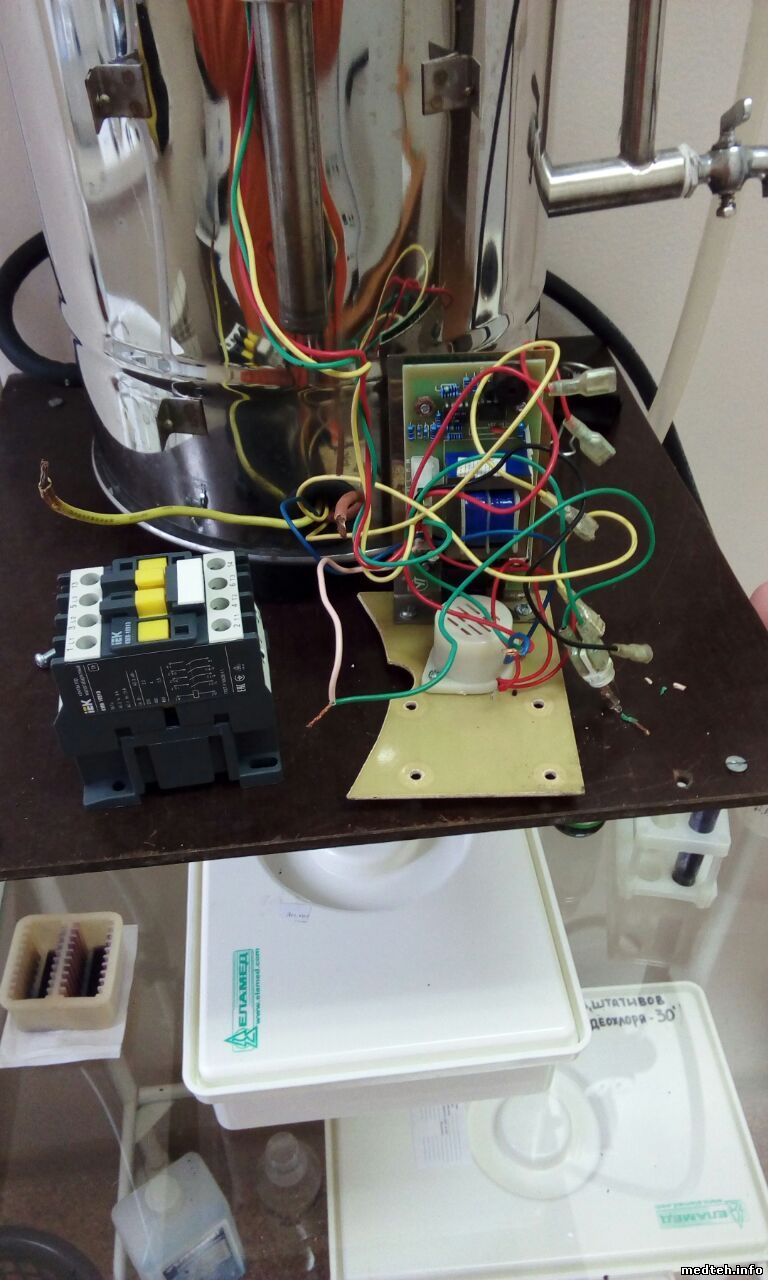

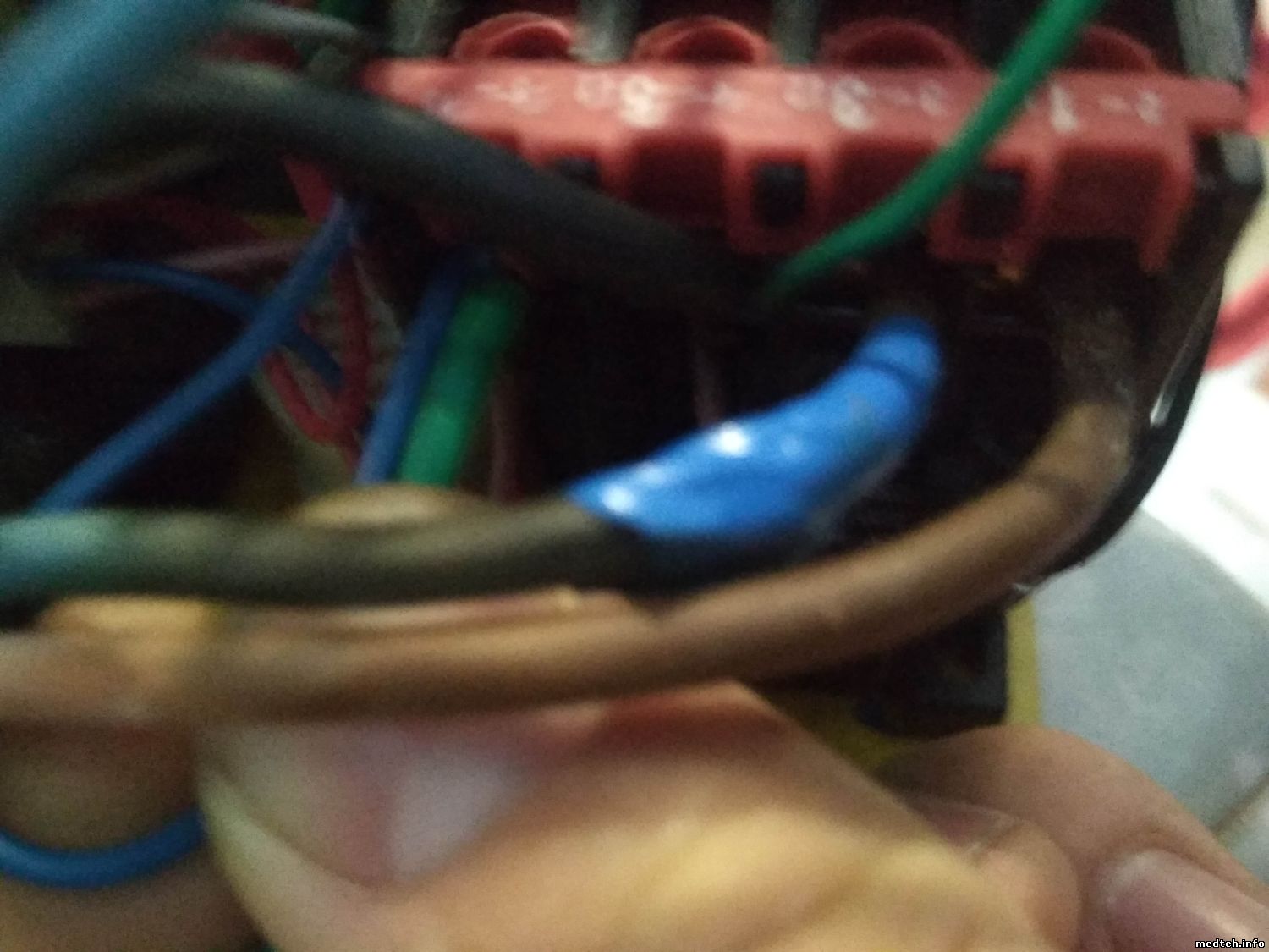

В начале лета разобрал аквадистиллятор АЭ-14-«Я-ФП»-01 для замены контактора. Перед отсоединением проводов, всё сфотографировал на телефонную камеру. Через пару дней потерял телефон свой, соответственно с его фото содержимым.
Теперь стал вопрос об восстановлении данного аквадистиллятора, ума не приложу - куда что прикручивать((
Поиск электросхемы в интернете не увенчался успехом.
Если у кого есть схема или возможность по близости разобрать данный агрегат - будьте добры поделитесь схемой или фото с подключенными проводами к контактору.

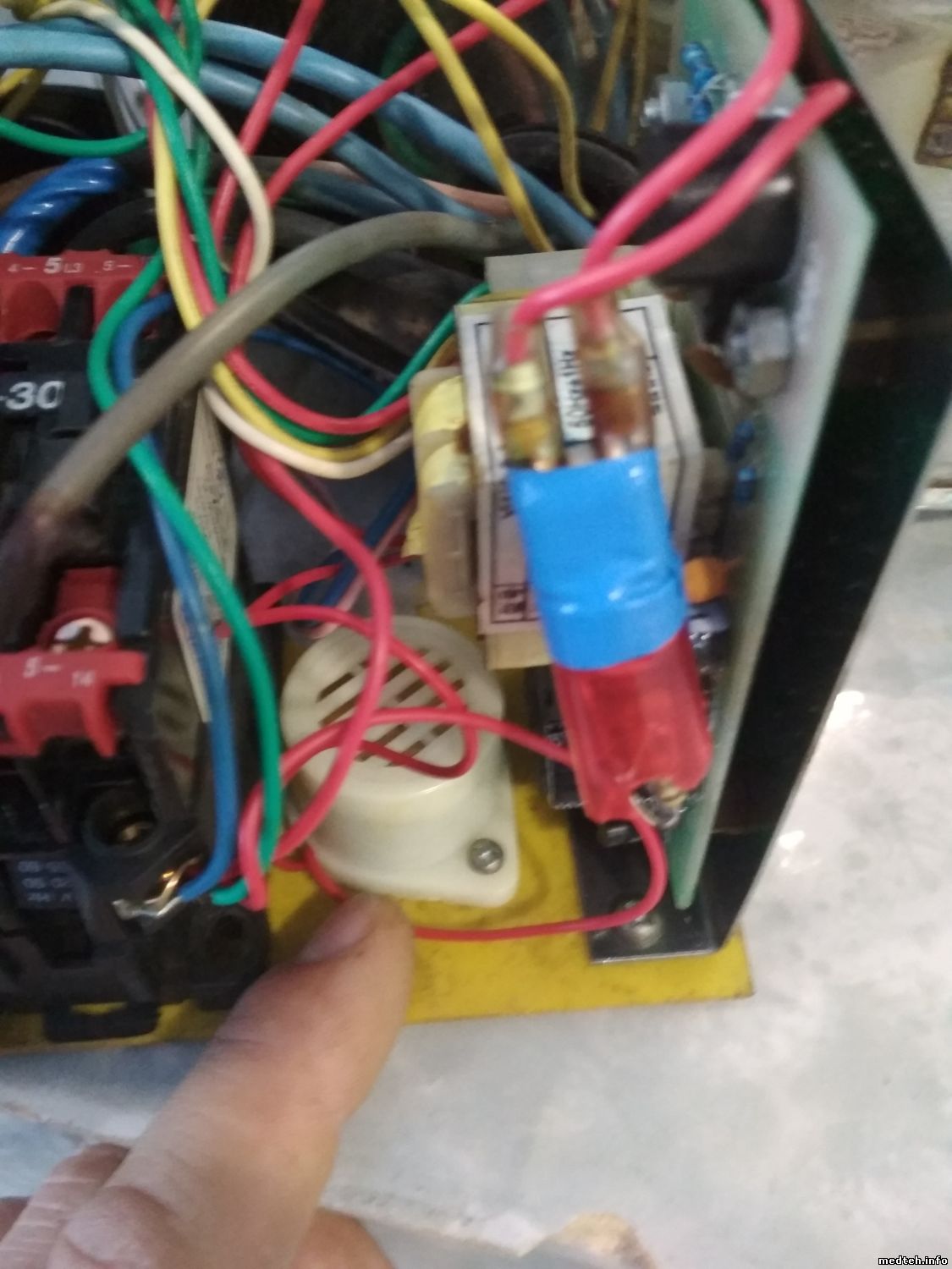

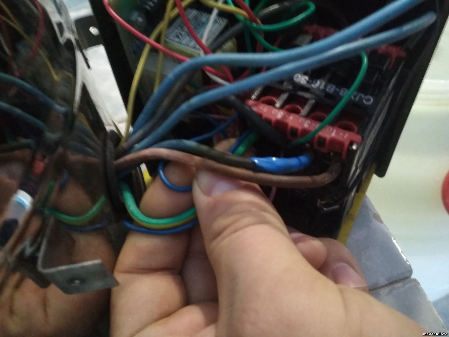

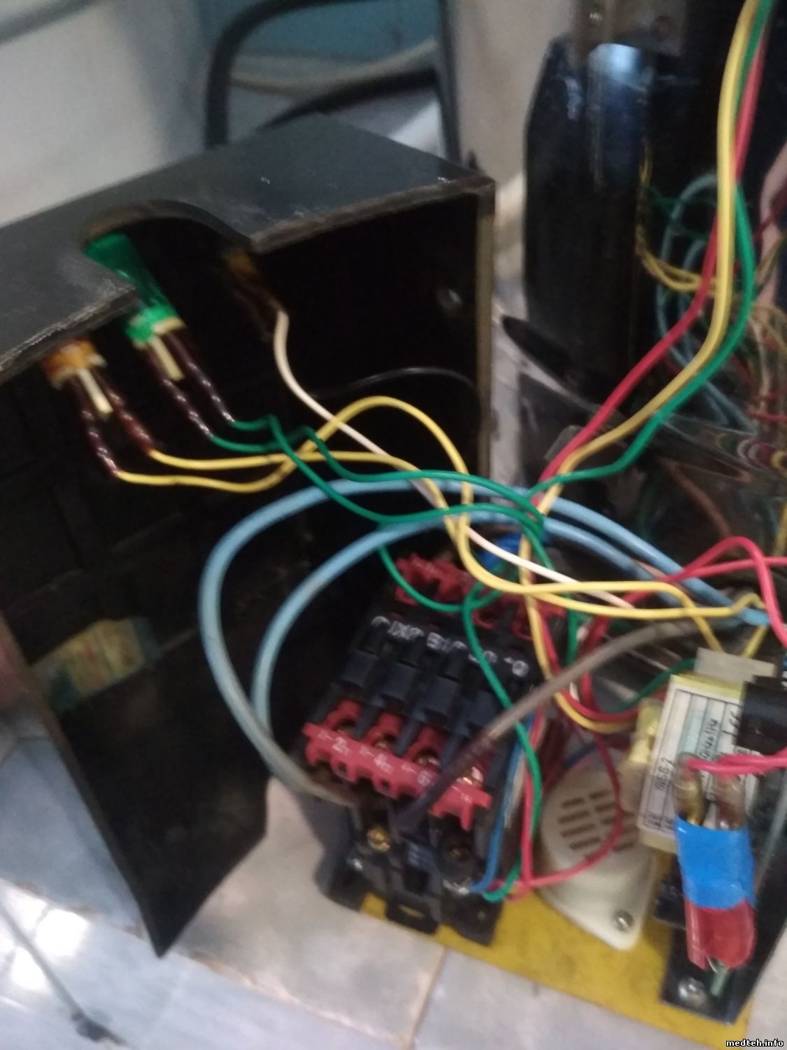

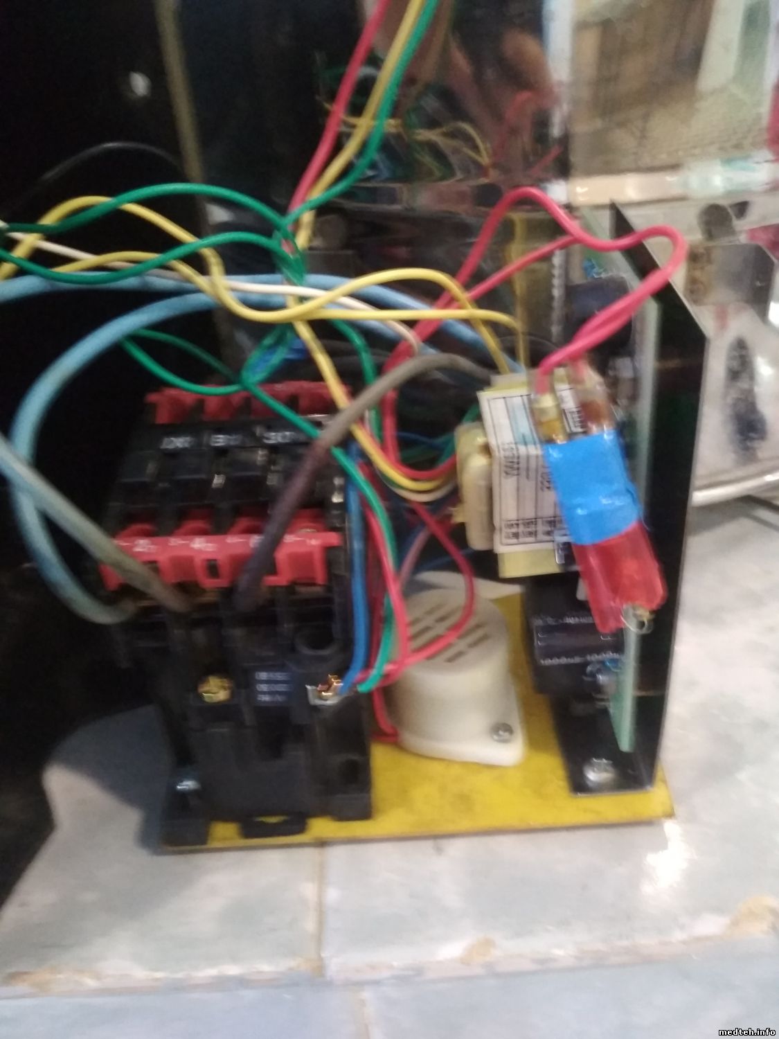

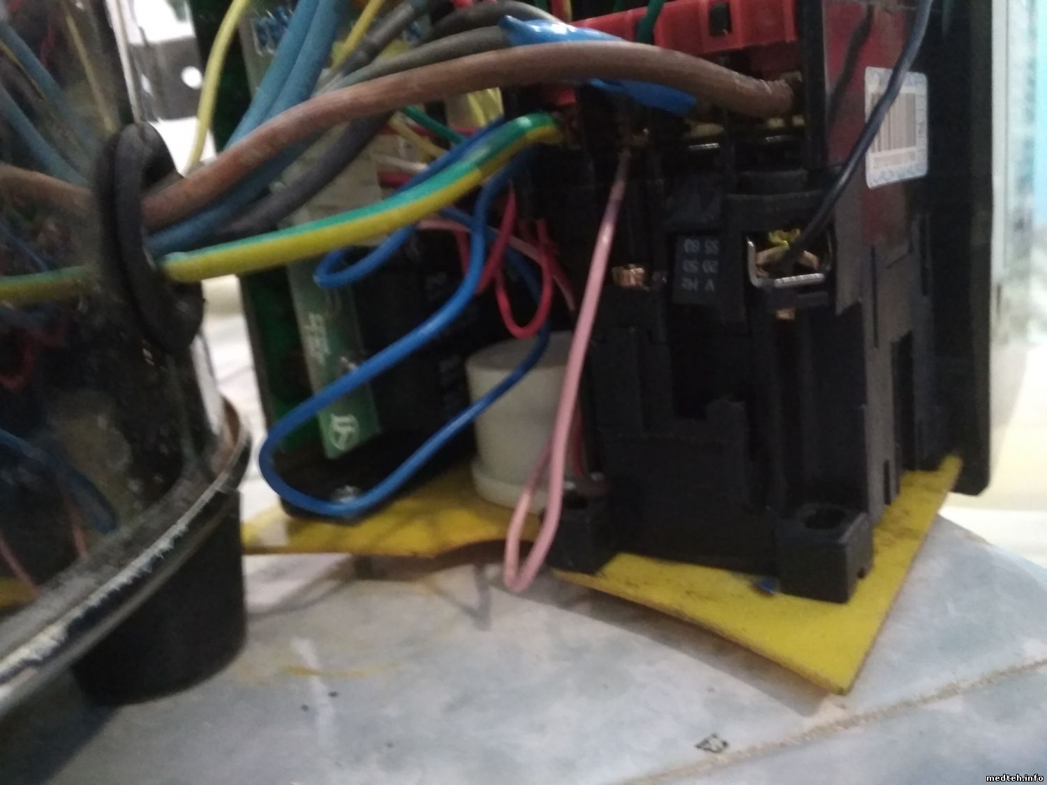

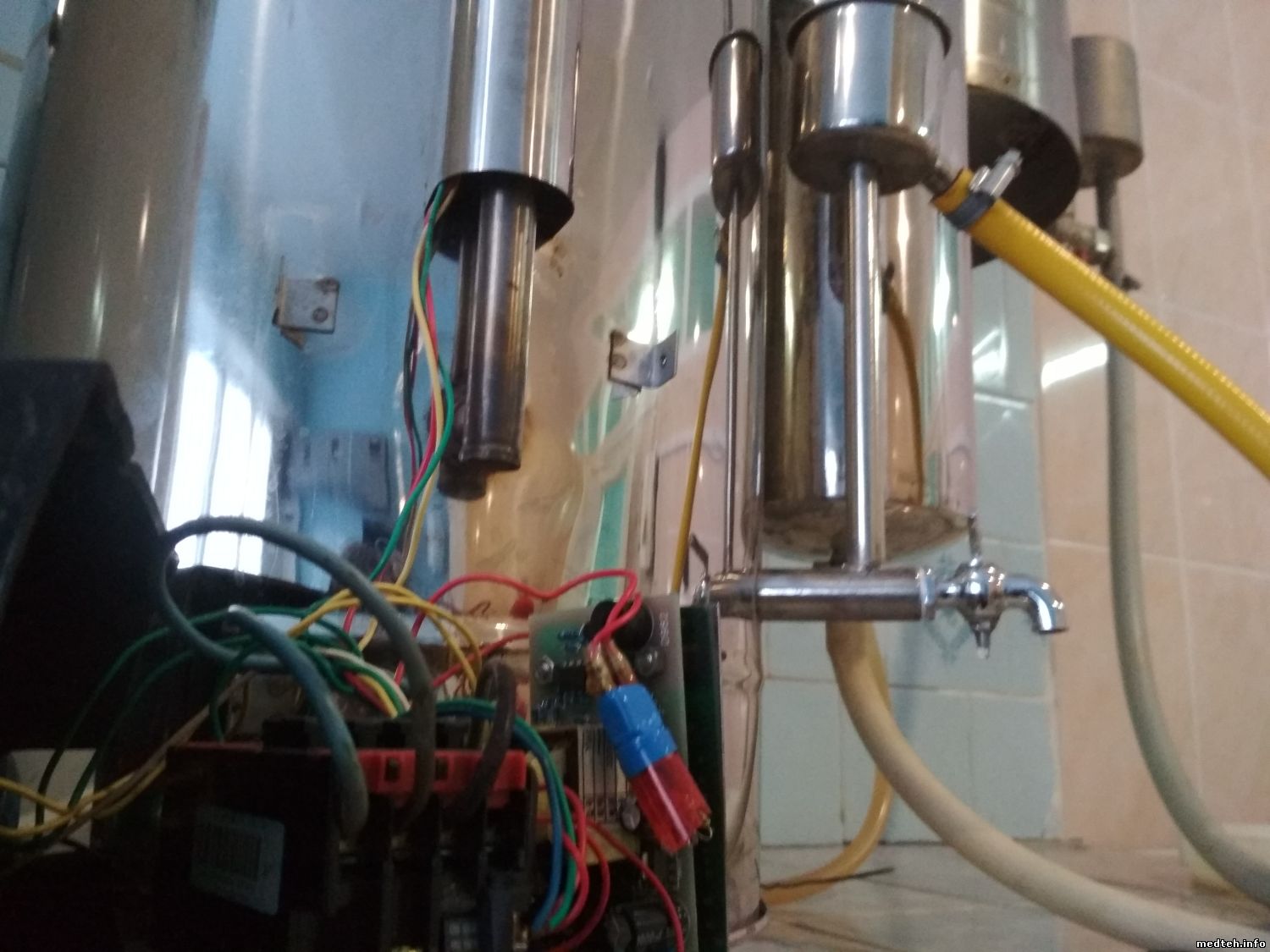

bb_l, есть данный агрегат. Сегодня попробую сделать фотки
9630048.jpg (149.2 Kb) · 2749540.jpg (147.4 Kb) · 0927739.jpg (138.1 Kb) · 8417822.jpg (149.1 Kb) · 5622697.jpg (134.2 Kb) · 2698295.jpg (153.0 Kb)

Пищит при включении в сеть и горит лампочка низкий уровень воды. Снял кожух (т.к. думал нет контакта или отвалился проводок) и внешним осмотром ничего не выявил. Но когда слил полностью воду из дистиллятора и включил в сеть, то обалдел т.к. ни писка ни горящей красной лампочки. Получается что чудит датчик уровня. Может у кого было подобное? Где у дистиллятора этот датчик уровня стоит? Когда снимал передний кожух заметил что вверх уходят три провода (заходят в трубку и потом ничего не видно где выходят.И трубка это как назло на заклепках сидит). Пока приходится работать на нем полностью сливая воду, включать в сеть, набирать воду, затем включать тэны.
