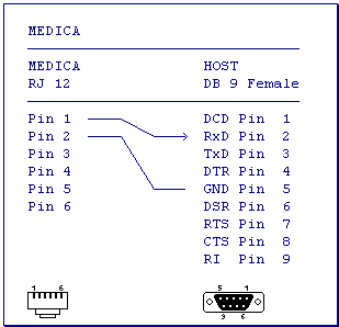

Данный прибор штатно имеет серийный интерфейс RS232C. Но неизвестна распиновка разъема (RJ12 6P).
Подскажите пожалуйста, где можно найти информацию по данному соединению.
Заранее благодарю.
swinДата: Пятница, 21.Дек.2012, 20:51 | Сообщение # 19
У вас сообщений: 369
врач КЛД, техник-электрик
Погуглив нашел, как понимаю, переходники с RS232 на RJ12 ТУТ и картинки значит подобное продается и у нас, можно приобресть, прозвонить, скорее всего вряд ли они стоят дорого. На всякий случай, в хранилище есть сервисная инструкция и пользовательская
Сообщение отредактировал swin - Пятница, 21.Дек.2012, 20:59

Собственно, проблема подключения заключалась в не стандартном разъеме, со стороны прибора, все остальное - стандартный RS232.
Прибор отправляет данные в порт, самостоятельно, с ПК ничего отправлять не нужно (в нашем случае).
Со стороны ПК- программа, слушает порт и разбирает принятые данные, все на уровне пользовательских приложений, без глубокой интеграции в систему (поэтому название драйвер, несколько условно).
Соответственно на ПК имеем результаты измерений, которые можно импортировать в информационную систему.
На сегодняшний день, проведен тестовый обмен, получен файл (сохранен обычным терминалом, привыкли использовать MXTerm).
Думаю, в начале апреля, смогу поделиться уже конкретным опытом взаимодействия с прибором.

Сколько должно быть задействовано контактов со стороны прибора в разъёме RJ12. SPOTCHEM EZ SP-4430. unknown
stasasДата: Пятница, 26.Сен.2014, 10:02 | Сообщение # 32
developer
Вот распиновка разъема.
Arkray SP-4430 RS-232c 6P6C-DB9 female (C1)
6P6C DB9 female
Сигнал PIN PIN Сигнал
DG 1 5 GND
RXD 2 3 TXD
FG 3 5 GND
RTS 4 8 CTS
CTS 5 7 RST
TXD 6 2 RXD
1 CD
4 DTR
6 DSR
9 RI
