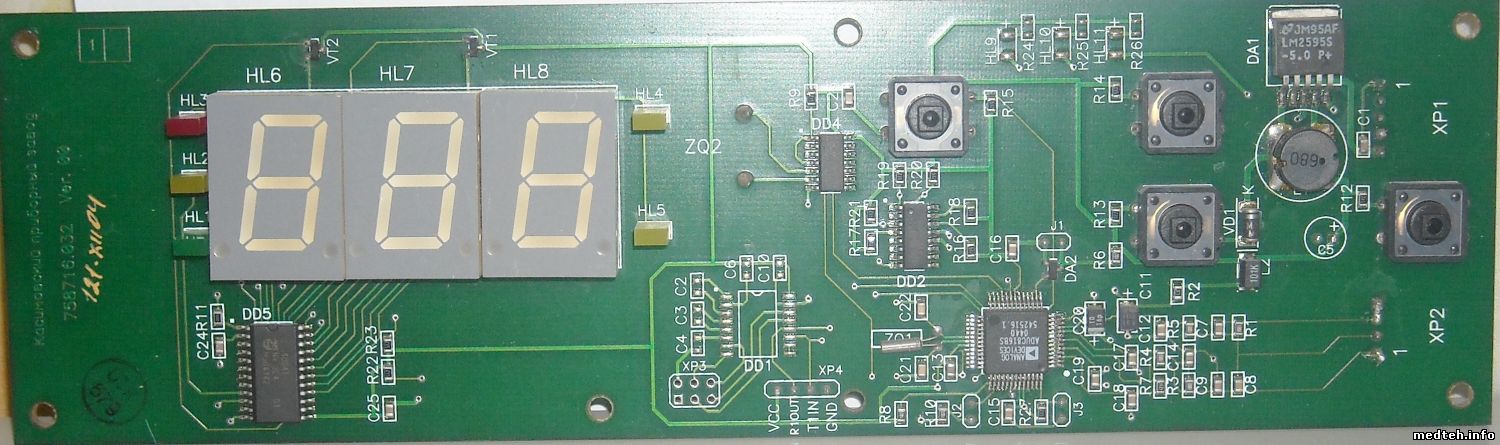

kotiДата: Четверг, 15.Сен.2016, 14:34 | Сообщение # 13
Сыктывкар
Цитата sashok ()
koti, год выпуска прибора, а лучше фотографию приложить, какой процессор ADUC816 или ADUC848 ? Попробую посмотреть! Предположительно это ошибки по питанию или датчику температуры, реже по памяти процессора.
Выпуск 2007 год. Микроконтроллер ADUC816BS
Прикладываю фото контроллера.

Здравствуйте. Пишу в надежде получить от Вас (sashok) помощь. Раньше обращался неоднократно по контактам указанных на сайте Касимовоского приборного завода с просьбой помочь если не прошивкой для контроллера, то купить уже прошитый контроллер для термостата ТСвЛ-160(кажется он, по картинке на сайте нашел) В ответ получил -присылайте нам плату управления мы отремонтируем. Кстати, термостат проработал где-то 1,5 года. Потом его забрали в районный центр на ремонт, где он простоял лет 5-6, но так никто и не смог починить его там.
В РАЙСЭС отказались пересылать блок управления в Россию, так как средств на ремонты не выделяют, штат работников сократили в двое, остались основном пенсионеры, вообщем я думаю вы знаете, что происходит в Украине. Так вот, решил я как-то своими силами помочь им, уже начал разрабатывать свою плату управления термостатом на МК Аtmega328p+ADS1115, максимально приблизив в управлении к оригиналу. И вот попал случайно на данный форум, почитал и подумал может быть получится решить проблему все таки нормальным путем? Большая просьба, помогите пожалуйста в решении данной проблемы. Плата управления термостатом 758716.057 ver.02, вышел со строя МК aduc848bsz8-5.

Прорабатывал вопрос ремонта ранее. Только мне попался стерилизатор, но проблема была такая же как у Вас и даже прошивку нашел.
адук шьется через uart например адаптером usb-ttl, на плате есть(должны быть) контакты для подключения шнурка программирования и перемычка для перевода его в режим, для калибровки ацп нужно использовать магазин сопротивлений. (т.е. у вас это должно быть если хотите восстанавливать) мануал о том как все делать есть в хранилище.
сам по себе адук довольно капризный и стоит не мало, плюс неизвестно что там с ДТ(в моем случае был мертвый).
Качество деталей плохое, дохнут резисторы на оптопарах, до меня умельцы не нашли проблему и скрутили вентилятор на прямую. Схема тоже вызывает вопросы, от чего у многих дохнут адуки тоже не понятно, возможно из за простенького стабилизатора на 7805.
Думал, думал и не мог для себя объяснить целесообразность применения такой схемы, может чтобы цену поднять и сделать менее ремонтопригодным для сторонников.
Я конечно начинающий в медтехники и сторонник штатных схем, но могу сказать, если рассматривайте вариант переделки, то вставьте туда простой термостат на атмеге и ds1820 (диапазон температур позволяет) и дешевле и надежнее, в топку эту плату старую, не стоит она того.

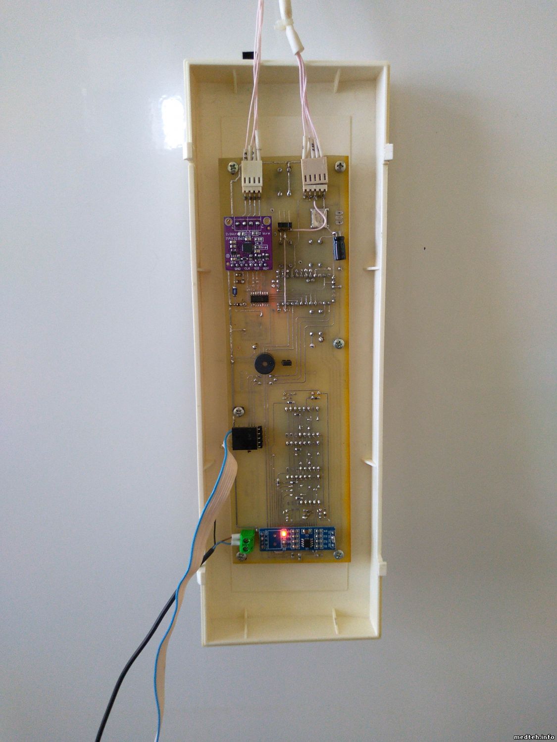

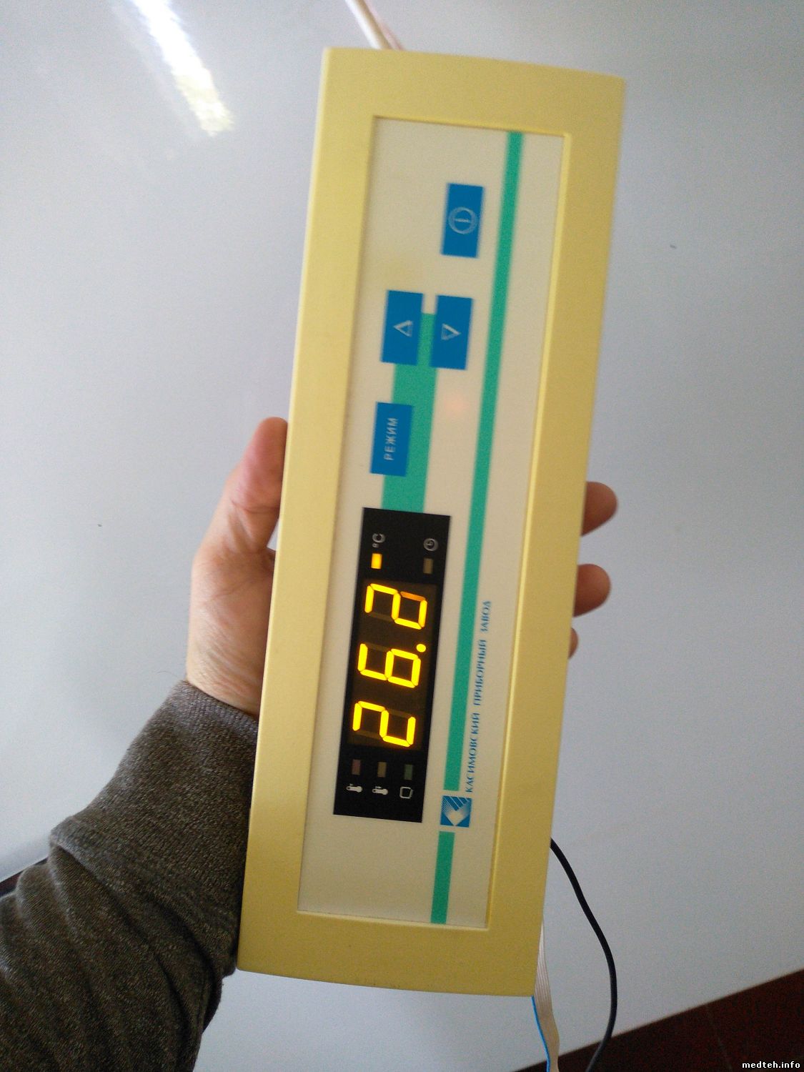

kolya_asuДата: Четверг, 06.Июн.2019, 23:27 | Сообщение # 19
КИПиА
Черкассы
Цитата kingofkings ()
у меня проблема: сухожировой шкаф ГП-80МО Касимовский, 2011 г/в, до настоящего времени работал без проблем. Сейчас при наборе температуры через 10-15мин отключается нагрев и на табло выходит "888". Выключаю от сети и снова включаю, продолжает набирать температуру и снова повторяется ошибка "888"
kingofkings, у меня точно такое же было с термостатом - сначала "888"!!!
Переделал и доработал немного плату по-быстрому. Есть возможность подключение по МОДБАС. Связал со Скадой, всё прекрасно работает. Датчик оставил родной, но добавил возможность подключение ds18b20. Индикацию выполнил на ТМ1637. Мозг - незаморачивался и впаял Ардуиноминипро мега328.
