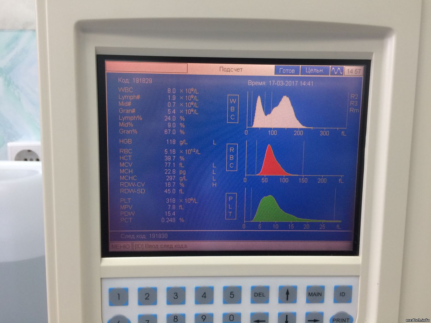

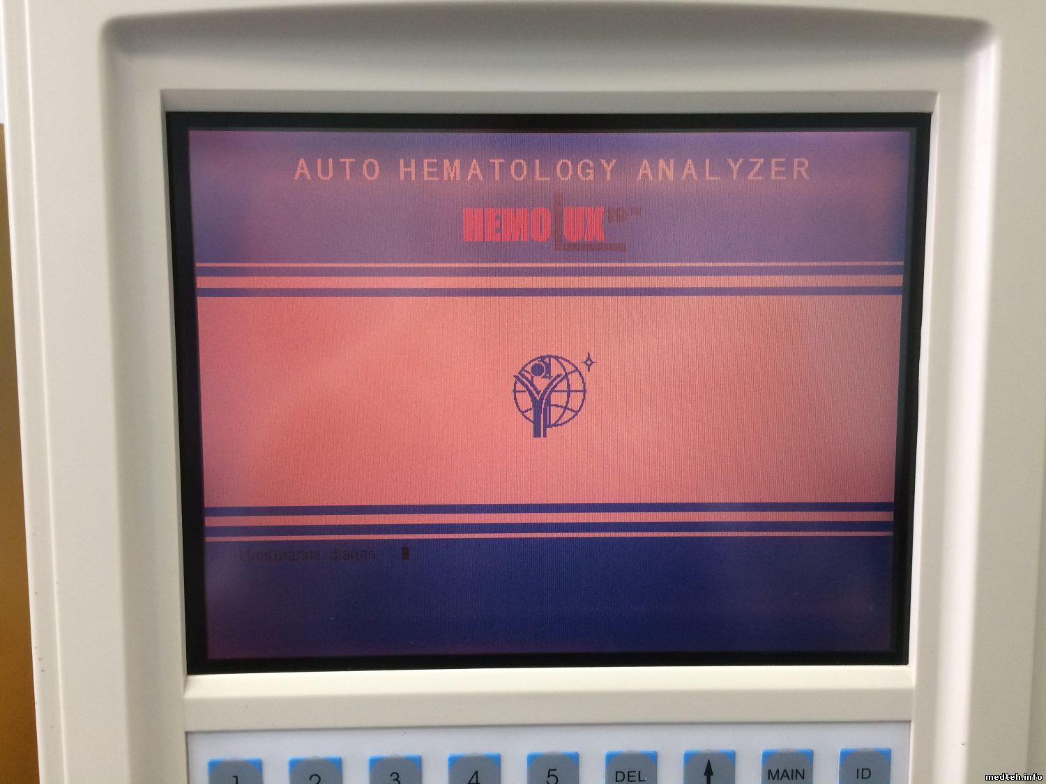

Всем доброго времени! подскажите пожалуйста на hemolux 19 экран цветом поплыл. При включении розовый оттенок экрана,затем нагревается и постепенно белеет, но пол экрана все равно остается розоватым. Это сам экран или какой драйвер на плате вылетел ?

AlexiumДата: Понедельник, 20.Мар.2017, 20:45 | Сообщение # 5
Розовый может быть от лампы подсветки.

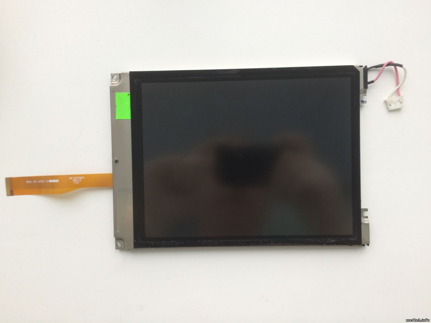

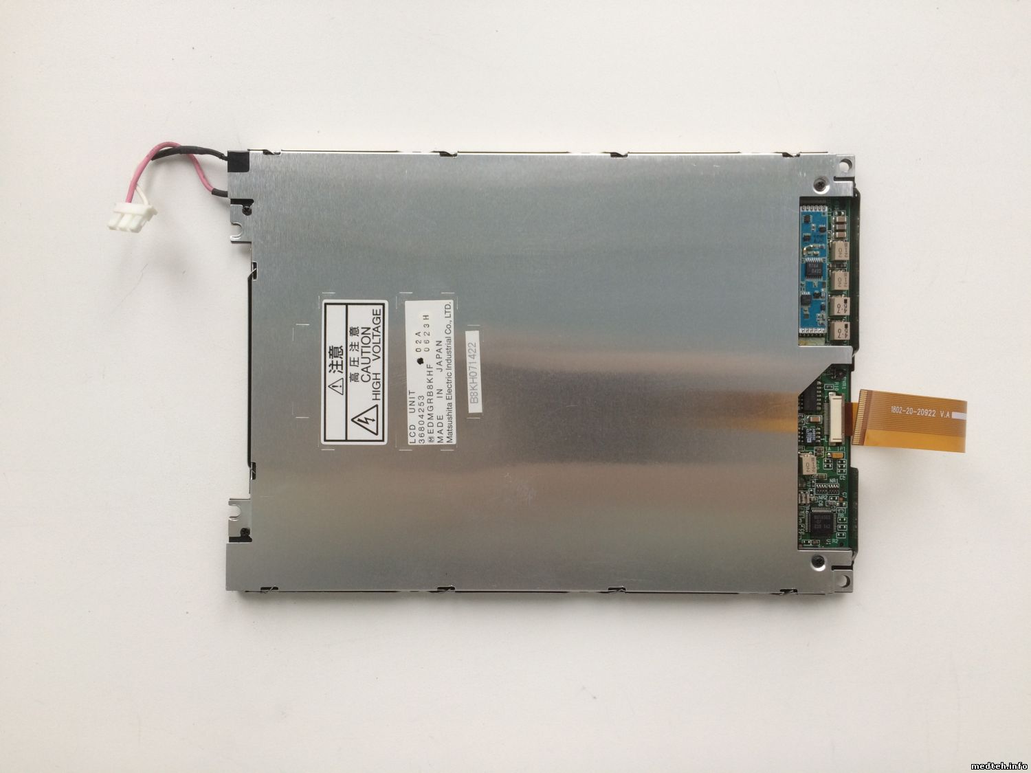

CrosswordДата: Пятница, 24.Мар.2017, 17:46 | Сообщение # 6
У вас сообщений: 88
сервис-инженер, лабораторное оборуд
Это дисплей сдыхает. Его надо менять.
jrewingДата: Суббота, 25.Мар.2017, 09:18 | Сообщение # 7
У вас сообщений: 173
Омск
Это лампа сдыхает. Стоит рулей 200.

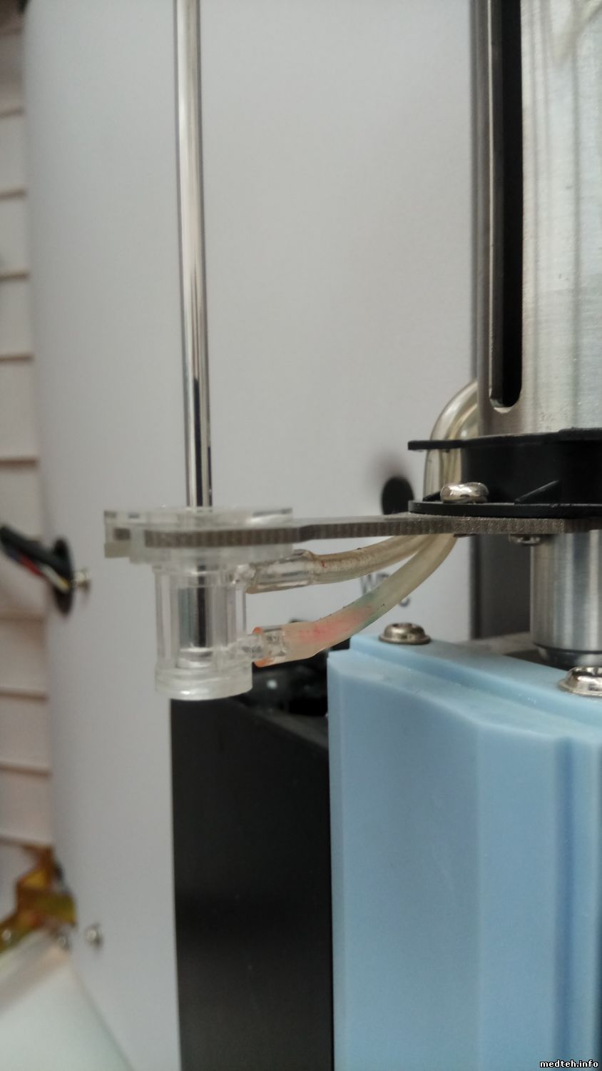

Подскажите как настраивать положение иглы, вытащил, а расстояние забыл померить, в инструкции нужен некий актуатор, который ставят на промывочную станцию.
Фото в каком положении игла на данный момент.
CrosswordДата: Четверг, 17.Май.2018, 20:03 | Сообщение # 27
У вас сообщений: 88
Проще всего сделать так. Нижний срез иглы установить по центру нижнего штуцера и зафиксировать. Проверено.

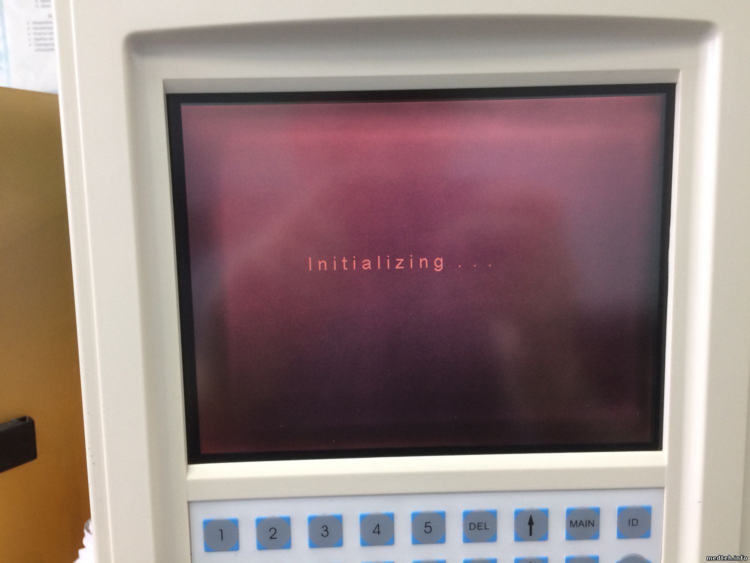

Анализатор при включении зависает. На экране "initalizing...." и больше ничего. Напряжения в норме, присылали DOM-Card, но проблема осталась. Подскажите, друзья, где копать. А то совсем затык что-то.
AlexiumДата: Пятница, 03.Авг.2018, 08:27 | Сообщение # 40
На клавиатуру реагирует - MAIN?
