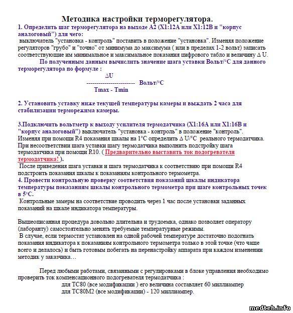

Как настроить плату блока измерений. Показания стерилизатора расходятся с показаниями градусника. Как подстраивать R4, и R10, есть ли какая то метода?
DimitriusДата: Среда, 19.Мар.2014, 21:30 | Сообщение # 49
У вас сообщений: 410
Читаем паспорт, оттуда большая часть понятной. Или читаем вложения ниже
TS80M2_nastroyk.djvu (682.8 Kb) · 3156855.jpg (96.0 Kb)
Сообщение отредактировал Dimitrius - Среда, 19.Мар.2014, 21:31
