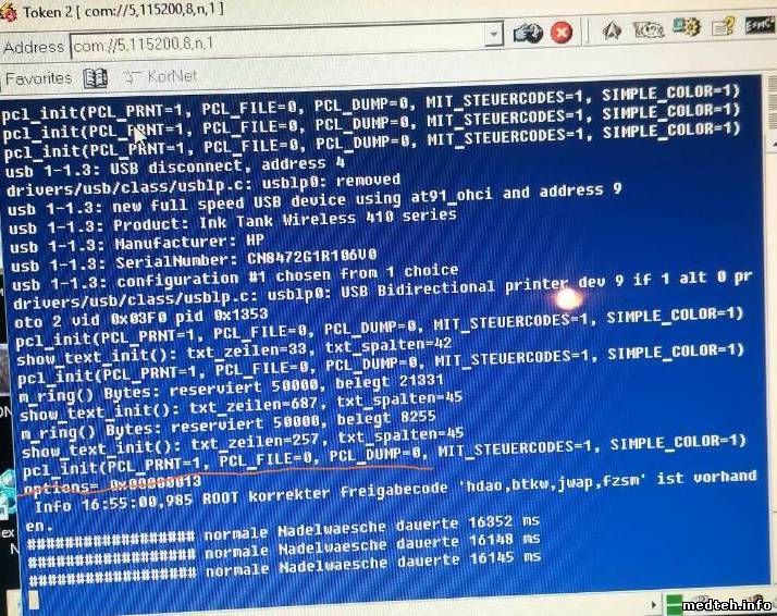

Подобрал несколько вариантов, клиент выбрал HP Ink Tank Wireless 419. Подключаю к аппарату, на аппарате загорается вкладка принтер, отправляю на печать, принтер мигает и ничего дальше не происходит.
В инструкции написано:
"Анализатор автоматически распознает USB-принтер, как только он будет подключен к прибору. При правильном подключении принтера пункт PRINT в строке состояния на дисплее анализатора поменяет цвет с красного на зеленый". Все это происходит....но принтер так и не печатает. Уже голову сломал... у кого есть мысли как заставить его печатать? Заранее благодарю!!
ПС: в приложении фото с сервис меню. Видно, что аппарат даже модель и серийник принтера определяет

Может у кого то есть опыт настройки внешнего принтера с автоматическим коагулометром?
может есть какая то хитрость? приму любую инфо, т.к. очень-очень клиентке нужно печатать результаты

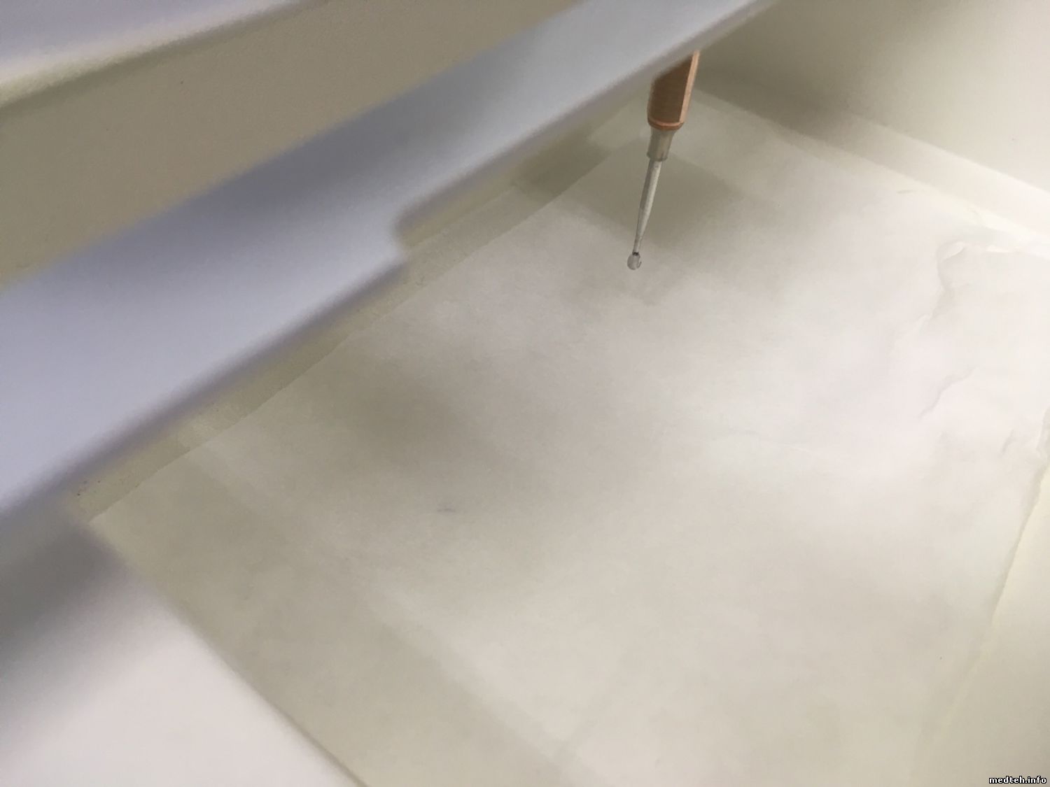

На анализаторе Coalab 1000 в больнице периодически, но все чаще сбивается в процессе работы позиционирование по оси Y. После этого он при следующих операциях утыкается иглой сверху в край отверстия для мойки, пишет ошибку мотора по оси Z и выключается . Варианта ошибки видимо два - это длинный шлейф , который идёт через весь механизм позиционирования по 3 осям и сам сенсор, который интегрированный в шаговый мотор , который пока не разобрал . Может быть кто нибудь в курсе , как он устроен . Аппарату только 3 года и сильного механического износа быть не должно .
В торце каждого мотора Faulhaber 2224U024SR стоит точный электронный энкодер с цифровым выходом того же производителя . Чувствительность такая , что просто при касании элементов привода ( моторы при этом заблокированы ) показания положения по каждой оси в сервисном режиме меняются на 2-3 единицы .
