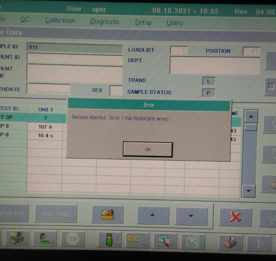

Помогите, пожалуйста, с этой ошибкой, как на прикреплённом фото (не работала никогда на этом типе аппарата, коллега промыл-почистил, но не помогает) ...

Надо посмотреть на ротор, разливает ли он референсную эмульсию, проверить состояние эмульсии, может для пробы поставить другую бутылку! Пару раз сделать прайм. Ну, не поможет, тогда инженера зовите!
Частая проблема: отказывают клапана, может ушла настройка оптики, и прочее ...

Помогла замена эмульсии)) А то в нашу глушь инженер 3-й год доехать не может.
