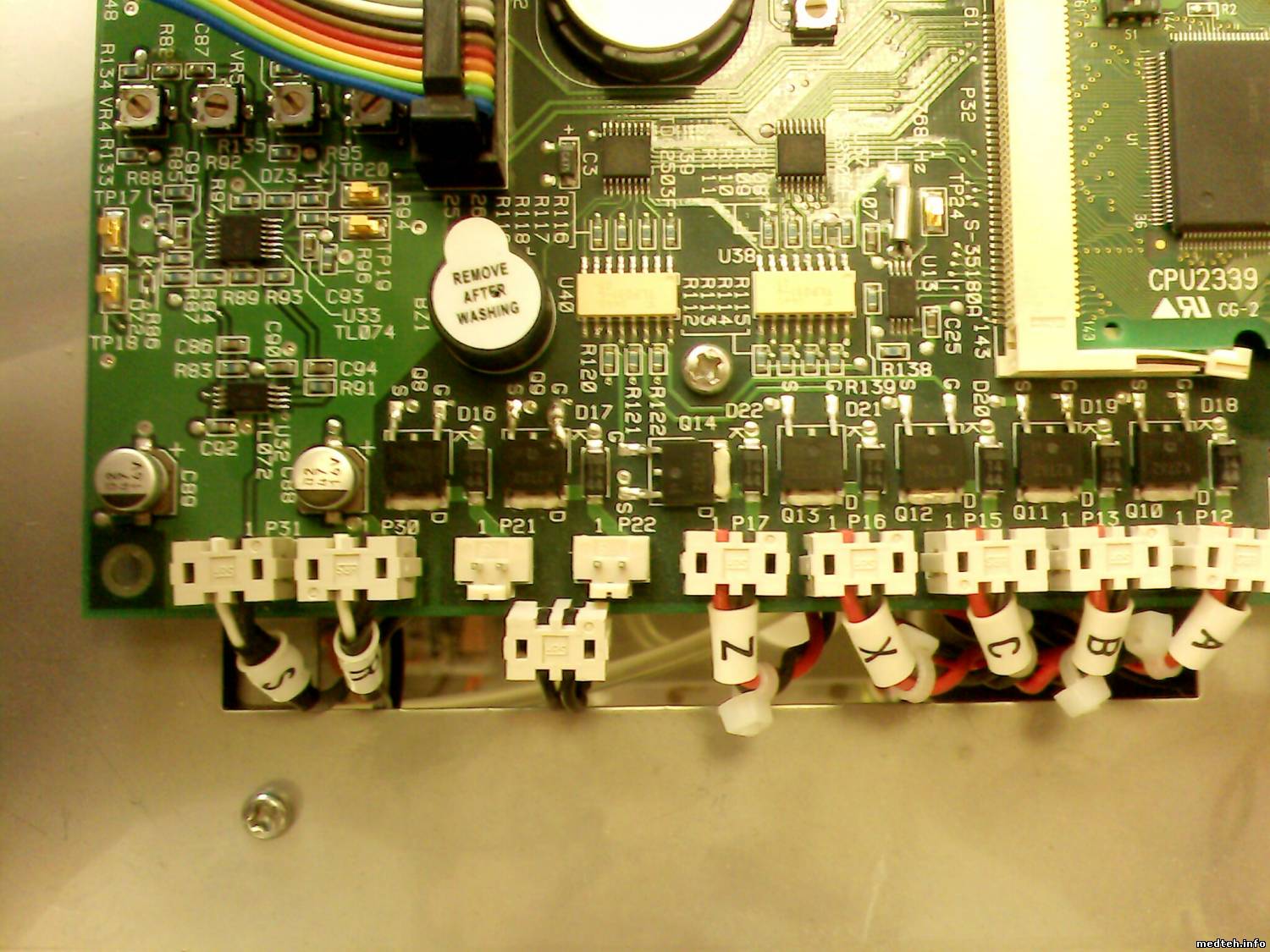

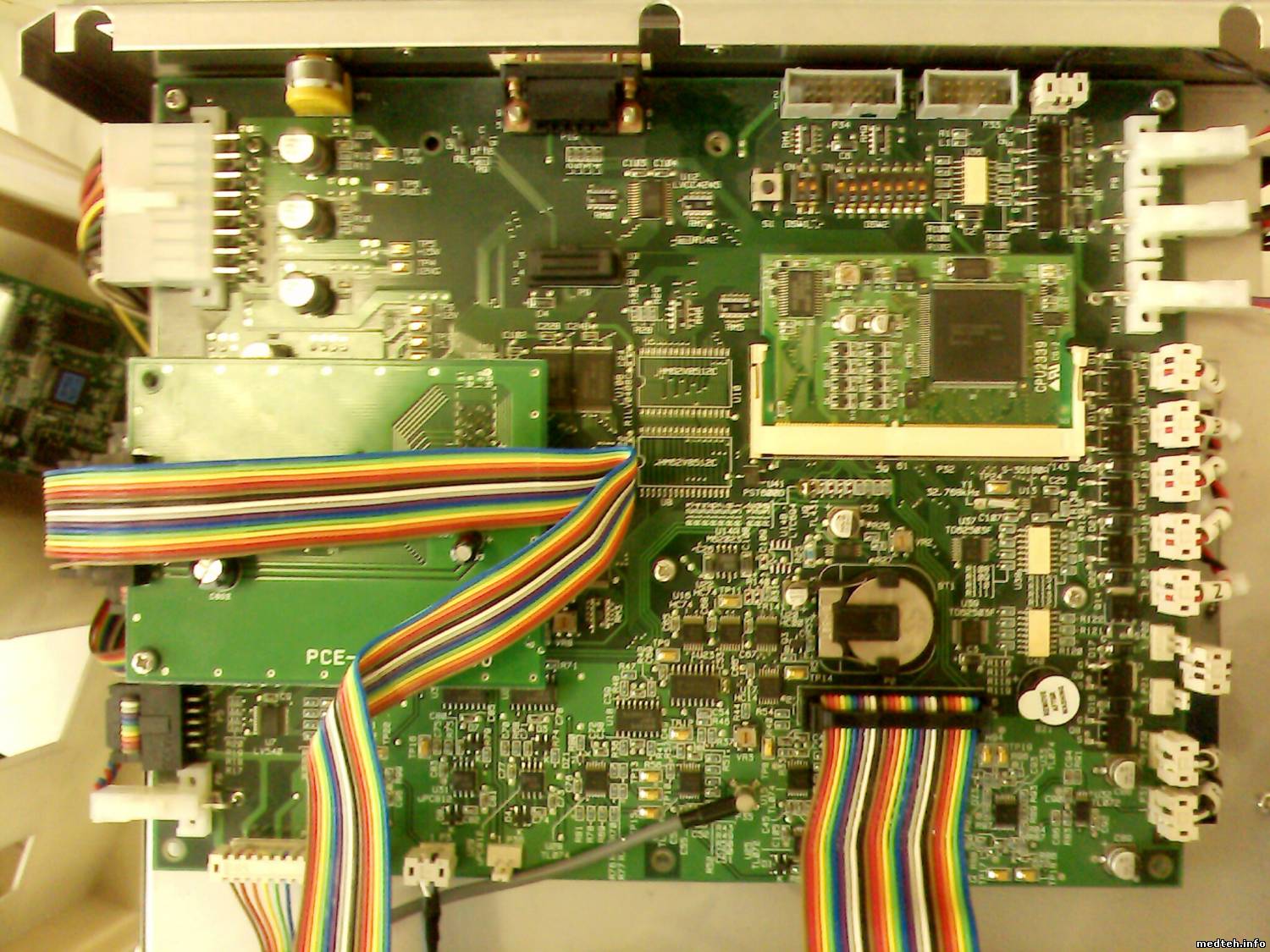

Пришел на ремонт PCE-90, не работает ни при каких режимах гидравлический большой клапан, находится спереди прибора. Электромагнит клапана исправен, не приходит питание. Подозрение на маленькую плату управления.
Нет ли в приборе сервисного режима?
Не поделится кто нибудь сервисным мануалом.

Quote (vvp)
на счет клапанов там ничего проверить нельзя. этот большой черный клапан управляется с общей платы, откуда там маленькая взялась. и какой модификации прибор, какой процессор?
vvpДата: Суббота, 07.Авг.2010, 14:55 | Сообщение # 28
У вас сообщений: 405
к сожалению сейчас не на работе. Маленькая плата воткнутая в слот.
Сообщение отредактировал vvp - Суббота, 07.Авг.2010, 15:00
Serg74Дата: Суббота, 07.Авг.2010, 15:05 | Сообщение # 29
У вас сообщений: 1101
Инженер лаборатория ИВЛ
Quote (vvp)
Так это и есть мозги, т.е. процессор. А питание не приходит - проверь цепь управления, может транзистор выбило. yes
zx19Дата: Суббота, 07.Авг.2010, 15:08 | Сообщение # 30
это очень гнилая модификация прибора, чуть что и вышибает процессор на это платке, оно стоит где то 25 000 денег. а ты проследил дорожки от клапана до процессора и поэтому уверен, что не приходит сигнал с него?
vvpДата: Суббота, 07.Авг.2010, 15:11 | Сообщение # 31
Транзистор целый. Проследил цепочку от транзистора до платы процессора. Между транзистором и платой парочка буферных микросхем и все.
Нет сигнала с процессора на включение клапана.
Serg74Дата: Суббота, 07.Авг.2010, 15:22 | Сообщение # 32
Так это еще не факт, возможно он должен включаться по какому-либо условию - по сигналу о заполнении, от вакуум датчика или еще чего-нибудь, возможно где- то другой глюк, либо что-то не срабатывает раньше. Но это как вариант, посмотреть бы сервисную или схему. У меня на гемаскрине было дважды подобное - не стартовал насос - один раз статикой выбило полевик, второй раз - спекся вакуумный датчик - аппарат считал что вакуум в норме, соответственно сигнал и не поступал.
Сообщение отредактировал Serg74 - Суббота, 07.Авг.2010, 15:25
