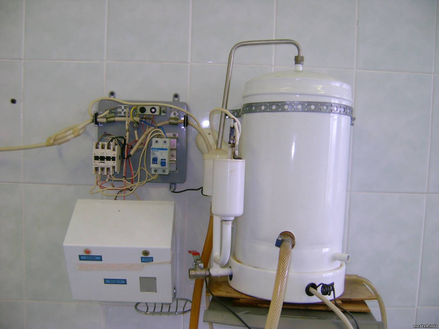

По истечению 5-7 минут как включается нагрев и начинает закипать вода у аквадистиллятора, вышибает УЗО и пускатель. Никак не могу понят почему(
Дистиллятор ДЭ-4. Воду я включаю, поплавковое реле срабатывает.
Если кто сталкивался с такой проблемой, подскажите, пожалуйста.

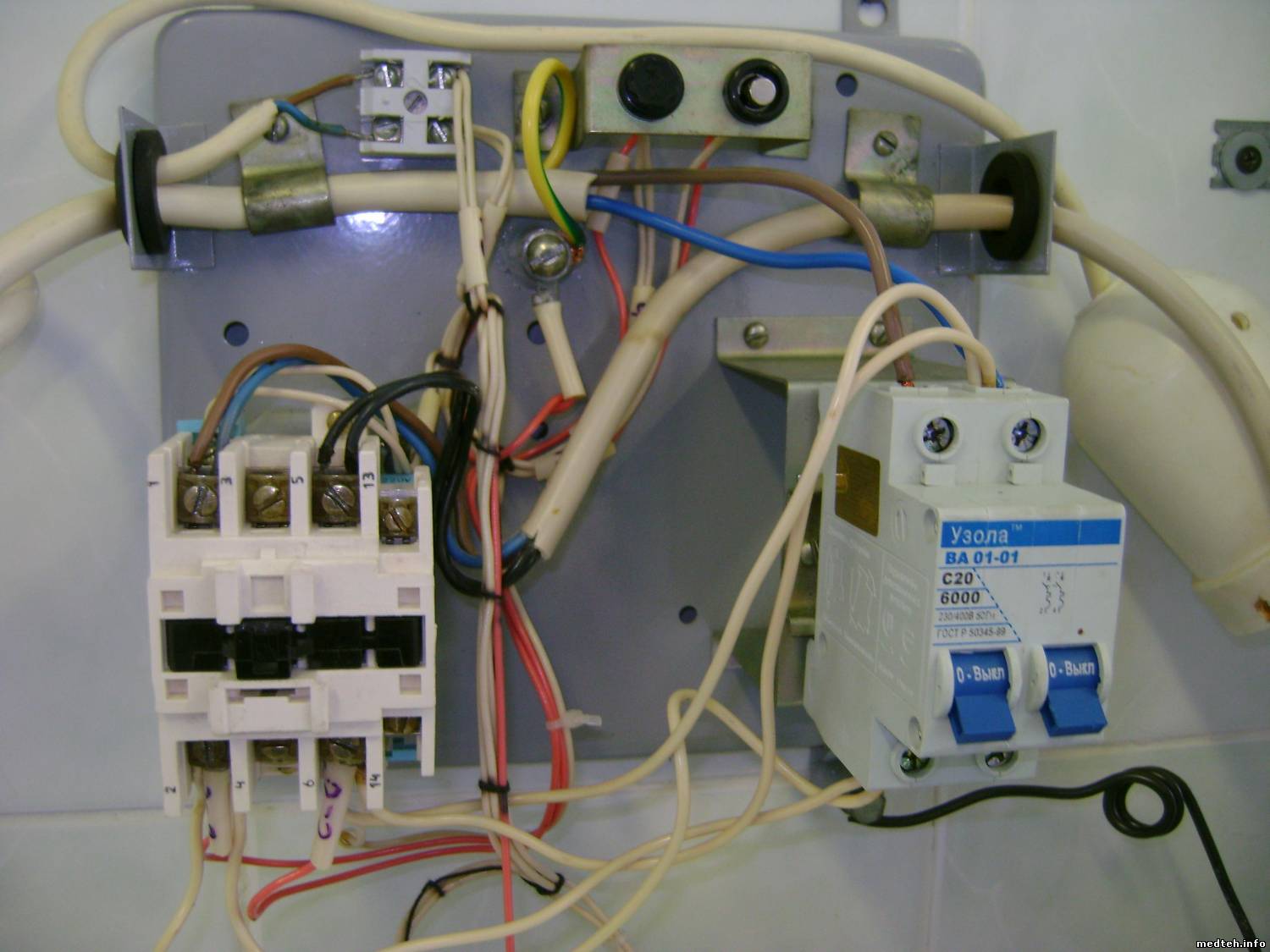

УЗО-ВА 01-01,С20,6000 230-400в 50гц
Пускатель - ПМ12-025100 УХЛ4В
Прикрепил файл с фотографией:

ВА01-01 это не УЗО. Это обычный автоматический выключатель.
Причина скорее всего ТЭН, но может и автомат выключаться при меньшем токе, чем 20А. Время как раз об этом говорит. ДЭ-4 должен потреблять где то около 4 кВт, это 18 А при номинальных значениях. А если сетевое напряжение в плюсе, да мощность ТЭН чуть завышена, автомат и будет вышибать.
Ток измерь, если близко к 20А, попробуй автомат поменять на 25А.

ek16 прав. Это автомат, у УЗО другое обозначение на корпусе. Дстиллятор однофазный, как я понял по фото?. Ток около 18,1 А, а если тэн чуть мощнее? Тогда ток в сети сопоставим с током срабатывания автомата. А УЗО может где-то за кадром есть? В щитке, например.
Лучше ставить обратно-осмотическую установку для воды. Например
У нас была наподобие. Показывала э-проводность в мкСим, расходники - картриджи с ионообменной смолой и сама мембрана. Правда никто расходники менять не стал и ее списали. А штука была хорошая.

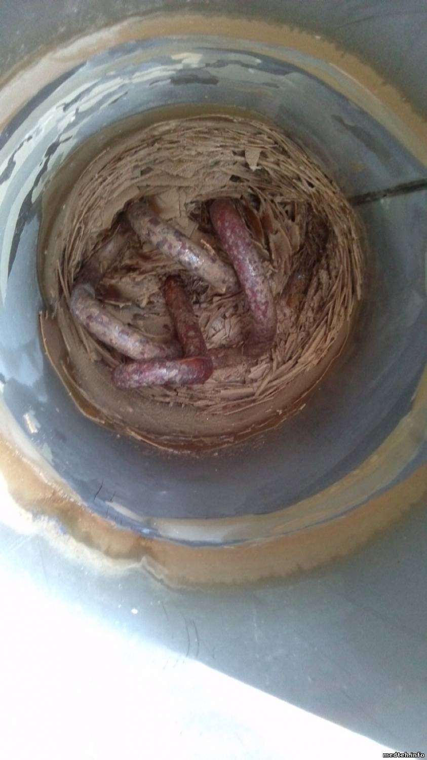

Пришел в ремонт дистиллятор Д-4 модель 737,примерно на 1/3 забитый накипью.Естественно тены погорели, в паспорте маркировка Э1,Э2-дФ2.983.656.Сам аппарат помощности 3,6квт. ,один тен значит на 1,8квт .Нужна маркировка .
TexnikimsДата: Понедельник, 03.Июн.2013, 11:41 | Сообщение # 21
У вас сообщений: 549
Сервисный Инженер
МО Люберцы
Не совсем понятен смысл вопроса? Тены покупаются в соответствии с маркировкой в паспорте и диаметром под гайки.

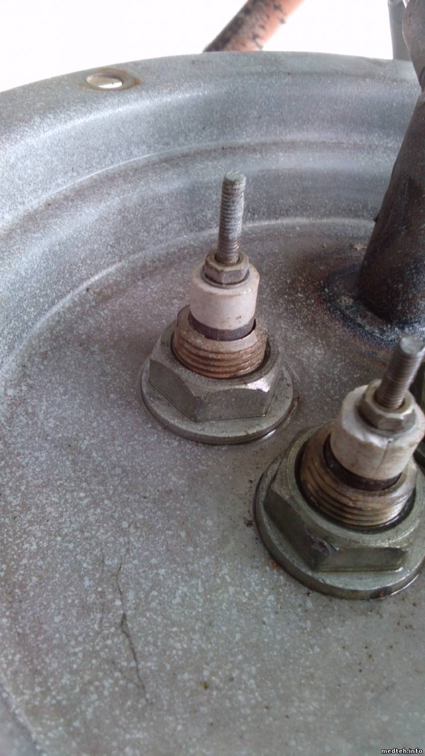

Не могу открутить со штуцеров гайки, которыми крепятся тэны, для замены последних в ДЭ-4. После приложения значительного усилия прокручиваются штуцера, приваренные к этим тэнам. И вследствие этого перекручиваются сами тэны. Гайки и резьба не ржавые. Может электрохимическая коррозия? Или гайки меньшего допуска и их закручивали нагретыми? Не могу придумать разумного объяснения. Кто сталкивался с подобным?
Сообщение отредактировал releuz - Суббота, 28.Сен.2013, 16:50

Такое наблюдается достаточно часто. Лечится только болгаркой. Рекомендую впредь пользоваться графитной смазкой, иначе велика вероятность рецидива.

Я сам много раз сталкивался с такой проблемой.Могу сказать что гайки с другим шагом резьбы даже на половину не накрутятся на тен,остаётся только коррозия,в данных случаях не заморачиваюсь и срезаю тены перпендикулярно монтажу.Категорически не рекомендую смазывать чем либо тены,есть неприятный опыт.
babysh-mДата: Суббота, 28.Сен.2013, 21:37 | Сообщение # 28
Если хотите сохранить гайки, когда то у меня они были в дефиците, выручит газовая сварка. Нужно выплавить тены из гаек, этим вы убьете и еще одного зайца, со дна от нагрева отпадет накипь.

Гайки не проблема. А как отрезать болгаркой, не повредив днища? Внутрь колбы не подлезешь. Снаружи, думаете, получится?

Маленькой болгаркой гайку не дорезаете и дораскалываете ее клином.

releuz, Попробуйте WD-40,не поможет - газосварка или болгарка, альтернативы нет. При монтаже всегда резьбу ТЭНа и гайку смазываю графитовой или молибденовой смазкой,это помогает. Как графит мог оказаться в дистилате??? И чем он пахнет???

releuz, Срезать только снаружи.И смазывать тоже! biggrin Удачи.

Срезать тэны нужно перпендикулярно основанию днища.Предварительно отламавав контактную площадку. ВД 40 Не помогает в данном случае.Балон с кислородом с собой таскать тяжеловато так что тоже не вариант...еще раз не рекомендую чем либо смазывать....у меня на обслуге девять аптек... и еще 43 по заявкам...
как вы понимаете, чтобы выплавить медный, а тем более стальной ТЭН, находящийся в дистилляторе, нужна очень высокая температура ... А если кто видел конструкцию парогенератора дистиллятора ДЭ-4, то знает, что днище по согнутой кромке для герметизации стыка с цилиндром боковой стенки пропаяно припоем, который по рекомендуемой огневой технологии при температуре плавления ТЭНа просто расплавится и стечёт, т.к. днище разогреется до температуры плавления этого припоя ... Конечно, в этом случае днище после механического удаления осадка можно просто выдавить из цилиндра, и тогда проблема демонтажа ТЭНа решается механически довольно таки просто ... Кто имел дело с герметизацией стыка "цилиндр-днище", тот это знает ...
Вот и вопрос: каким образом не допускается при огневой технологии расплавление припоя? Т.е., разгерметизация стыка "цилиндр-днище" ...
P.S. Действительно, если не помогает применение специальных жидкостей (замачивание - сутки-двое ...), то, однозначно, гайка срезается отрезным кругом /болгаркой/ (резов может быть и более одного), но при этом она полностью не дорезается, чтобы не повредить днище, дальше расклинивается, обстукивается и нетрудно удаляется ... И это здесь советуют те, кто неоднократно имел дело с заменой ТЭНов ... Как совет: резьбовую часть ТЭНа предварительно перед закручиванием гайки можно смазать силиконовым герметиком ...

А еще неплохо было-бы иметь плашку или метчик. Кому как нравится. По новой закрутить несложно. А вот раскрутить...
альтернатива ВД-шке - керосин
альтернативы болгарке, конечно, нет
зачем? резьба на гайках стандартная, гайки продаются
