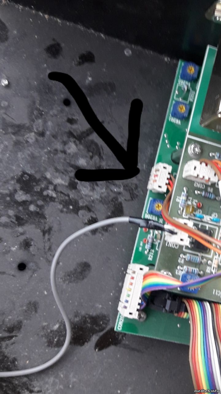

Оптика чистая,лампа в фиксированном положении не юстируется. Кювет нет,ставится пробирка между лампочкой и фотоприемником. Внутри есть несколько перемеников один из них отвечает за яркость лампы остальные не знаю для чего,крутить методом тыка не хотелось бы.
SeregakzДата: Понедельник, 17.Дек.2018, 15:38 | Сообщение # 10
У вас сообщений: 64
А
Подстроил относительно рабочего аппарата этим потенциометром
