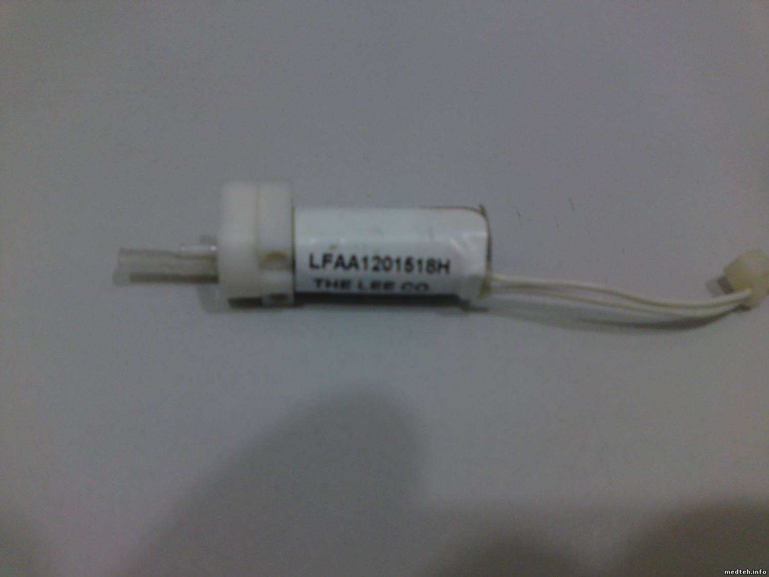

МедТех22Дата: Вторник, 04.Фев.2014, 18:18 | Сообщение # 59
Барнаул
Добрый день! Ищу клапан LFAA1201518H фирмы LEE Co. для СА-540 модели.
Сообщение отредактировал МедТех22 - Вторник, 04.Фев.2014, 18:22
